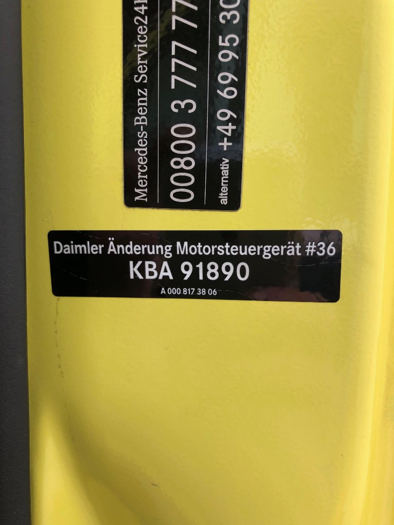

ich habe (ja ich beiße mich gerade in den Hintern) das freiwillige Update installieren lassen.
Der Aktioncode auf der Einladung heißt 0797187 intern heißt das NC31651VI
Ich habe Xentry Zugang und gesehen was die Jungs gemacht haben, Da ist richtig Attacke und es wurde in einigen Steuergeräten die Software geändert.
Ich habe einen 2014er Ex Rettungswagen mit Blue Efficiency, also volles Programm mit Euro6 und Schlumpfpipi.
Der Aufkleber an der B-Säule sieht übrigens so aus:
Dazu gibt es noch eine DIN A4 Bescheinigung mit Stempel für meine Unterlagen.
