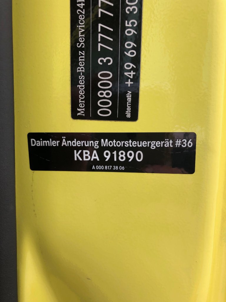

ich habe (ja ich beiße mich gerade in den Hintern) das freiwillige Update installieren lassen.
Der Aktioncode auf der Einladung heißt 0797187 intern heißt das NC31651VI
Ich habe Xentry Zugang und gesehen was die Jungs gemacht haben, Da ist richtig Attacke und es wurde in einigen Steuergeräten die Software geändert.
Ich habe einen 2014er Ex Rettungswagen mit Blue Efficiency, also volles Programm mit Euro6 und Schlumpfpipi.
Der Aufkleber an der B-Säule sieht übrigens so aus: Dazu gibt es noch eine DIN A4 Bescheinigung mit Stempel für meine Unterlagen.
So. Icarsoft hat sich schon gemeldet und will dass ich ihnen eine Log Datei schicke, damit sie sich das anschauen können.
Mal gespannt ob ich das hinkriege.

Ich hab jetzt auch Post vom KBA bekommen; von denen allerdings nur das Anschreiben mit Hinweis auf eine "Service-Maßnahme des Fahrzeugherstellers".
Im eigentlichen Schreiben von Mercedes steht "Freiwillige Kundendienstmaßnahme" (Aktion 0797187). Angeblich ändern sich weder Verbrauch, CO2-Emissionen, Motorleistung, Drehmoment noch Geräuschemissionen oder Dauerhaltbarkeit des Fahrzeugs.
Allerdings werden die NOX-Sensoren überprüft und ggfs. ersetzt und komischerweise soll ich am Ende von der Werkstatt eine Bescheinigung und ABE(!) erhalten.
Also wird doch etwas geändert?
Hat schon jemand so eine ABE erhalten und was steht dort drin?
