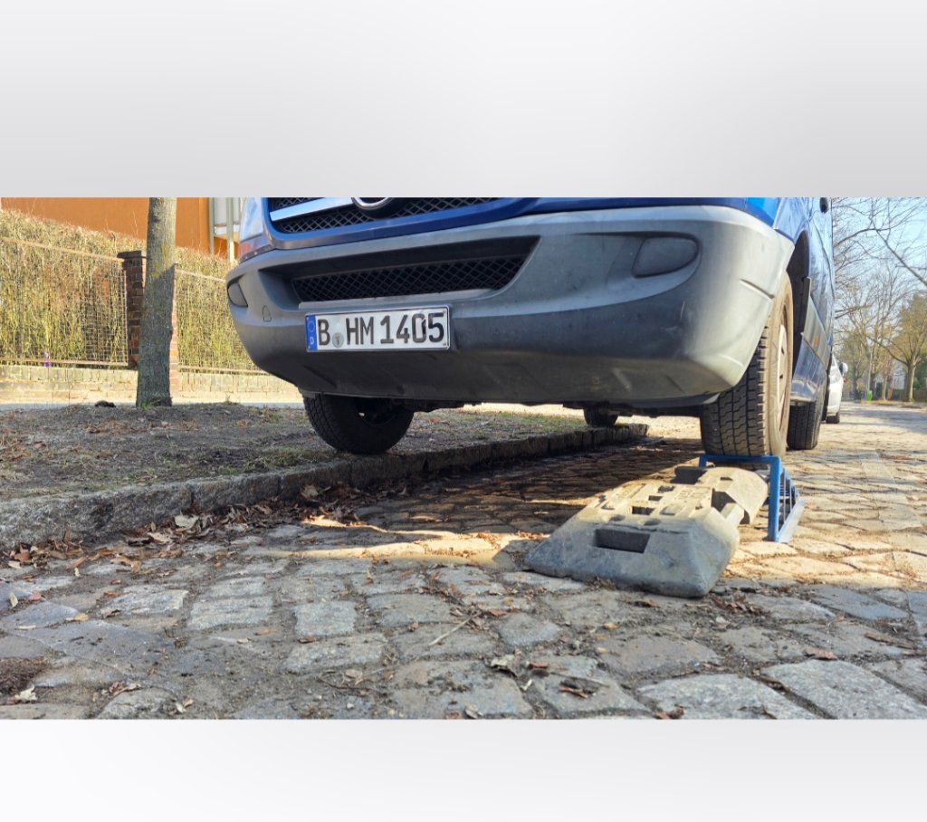

Noch ein Tipp wegen fehlender Hebebühne.
Such dir eine ruhige Straße mit hohen Gehweg. Fahr einseitig auf den Bordstein rauf und mit der anderen Seite auf eine Campingrampe. So hast du genug Platz um die ganze Lenkung nach Undichtigkeiten abzusuchen.
Ausgleichbehälter, Hochdruckleitung, Pumpe, Getriebe, Ölkühler, Rücklaufleitung, Ausgleichbehälter.

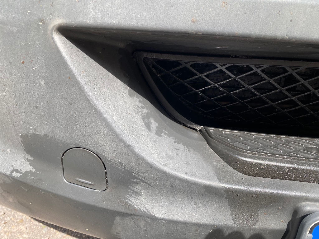

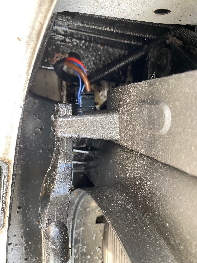

Ich habe jetzt mal die Front abgebaut…
Auf den Bildern sieht man die Stelle an der das Öl austritt
Kann mir einer anhand der Bilder einen Tipp geben, wo und wie ich weitersuchen kann ?
Was könnte/ sollte ich noch abschrauben um weiter zu machen?
Wollte jetzt hier auf dem Parkplatz natürlich so wenig wie möglich auseinanderbauen, damit ich es auch wieder zusammenbauen kann
Und unten links am Kühler

Dann kann das ja nur der Ölkühler sein.
Re: 906 Servolenkung Öl Verlust - finde die Stelle nicht …
Ölkühler der Servolenkung.
Da muss dann vermutlich die Lüfterabdeckung raus, um richtig dran zu kommen
Reicht das dann oder muss Loch mehr ab ?
Dankes
Dankes
Den kompletten Grill entfernen sollte reichen.
Stoßfänger ab wäre besser zur ordentlichen Reinigung.
