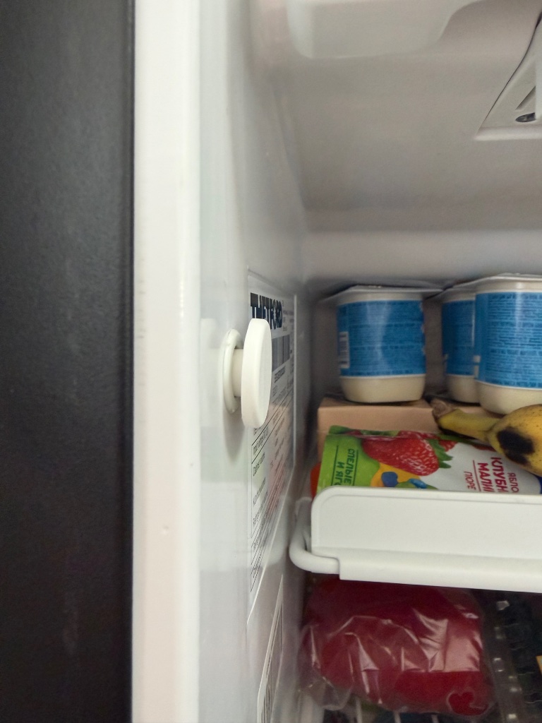

Vielen Dank für deine schnelle Antwort. Kann es sein das sich hier etwas mit dem Hymer „facelift“ geändert hat? Ich seh zumindest keine schrauben an der Blende. Unter dem Kühlschrank sind vorne klar zwei Füsse ersichtlich, hinten jedoch keine 🤔

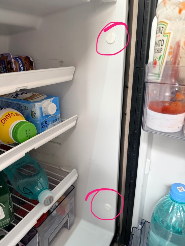

Hi, sind gerade auf Zentralasien Reise und ich hatte genau das selbe mit dem Kühlschrank. Er ist oben etwas nach hinten gerutscht (wobei ganz gerade war der noch nie).
Vorne hat er ja zwei Füßchen, hinten fehlen die. Ich habe hinten provisorisch zwei so Clips, mit denen man Tüten verschließen kann unter gelegt, da ist so eine Auflageleiste, die siehst du gleich. Kommst von unten eigentlich relativ gut ran.
Vorher aber innen im Kühlschrank seitlich die kleinen runden Plastikabdeckungen abnehmen und die darunter liegenden Schrauben lösen. Da sind so Hülsen eingesetzt und diese greifen seitlich in die Holzwand und stabilisieren den Kühlschrank. Die rutschen dann relativ schnell wieder rein. Und wenn du die Schrauben wieder rein drehst, hält er auch erst mal wieder. Wenn du es so machst wie ich, und hinten etwas beilegst, hält es auch bei schlechten Straßen weiterhin gut. Ich zumindest. Hab bisher keine Probleme mehr gehabt seitdem
Die seitlichen Schrauben nur nicht zu fest anziehen, nicht, dass du sie durchdrehst.
Normalerweise wollte ich ihn auch ganz rausnehmen, aber obwohl ich die vier seitlichen Schrauben gelöst habe und oben die Blende abgenommen habe, lässt er sich nicht nach vorne ziehen. Der ist sicher noch mal irgendwo gesichert. Das war mir aber zu viel Arbeit, da es so wunderbar funktioniert hat.

Genial, vielen Dank 🙏🏻
Jetzt ist mir gerade aufgefallen dass die weissen Abdeckungen scho rausstehen und auch die Schraube darunter sich gelöst hat. Wir versuchen aber das mit dem unterlegen und wieder reindrehen.

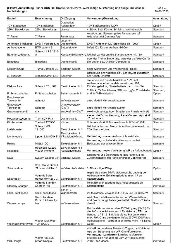

Heinz-Fahrer hat geschrieben: 04 Jun 2026 13:00 Moin,
heute habe ich eine kleine Aufstellung der Elektro-Ausstattung von unserem GCS CO ("Heinz") gemacht. Hatte ich immer mal vor und in den letzten Tagen kamen ja dazu auch ein paar Fragen hoch. Diese Ausstattung ist der Stand von einer Produktion ca. 02/2025.
Ist vielleicht für den einen oder anderen sinnvoll. Eventuelle Korrekturen/Ergänzungen bitte gern, vielleicht besser per PN?
VG Thomas
anbei Version 02 der Liste, ergänzt und in Details korrigiert. Ich habe nur das aufgeführt, womit unser Auto ausgestattet ist.
VG Thomas
