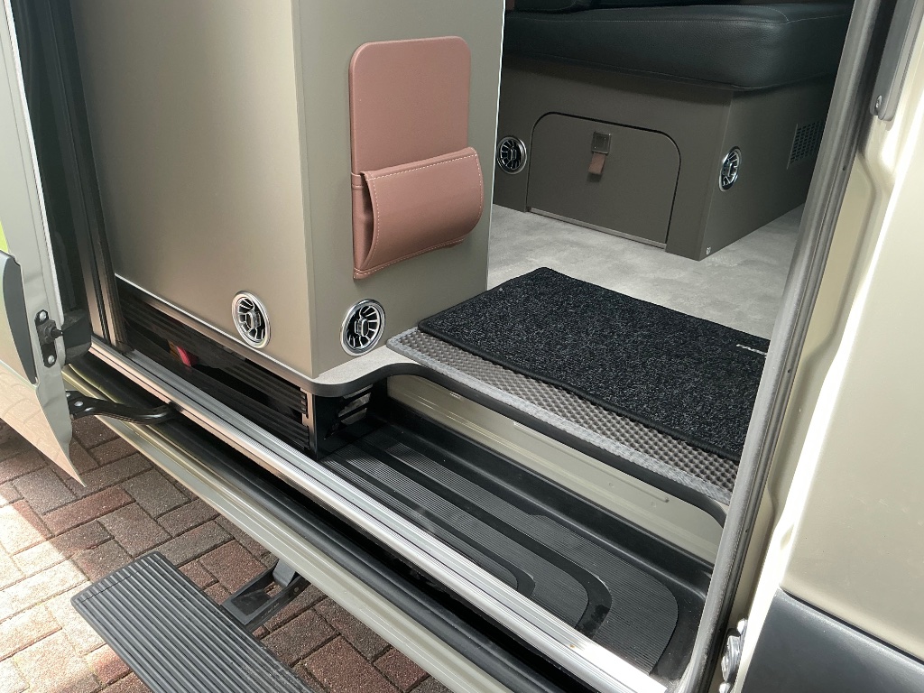

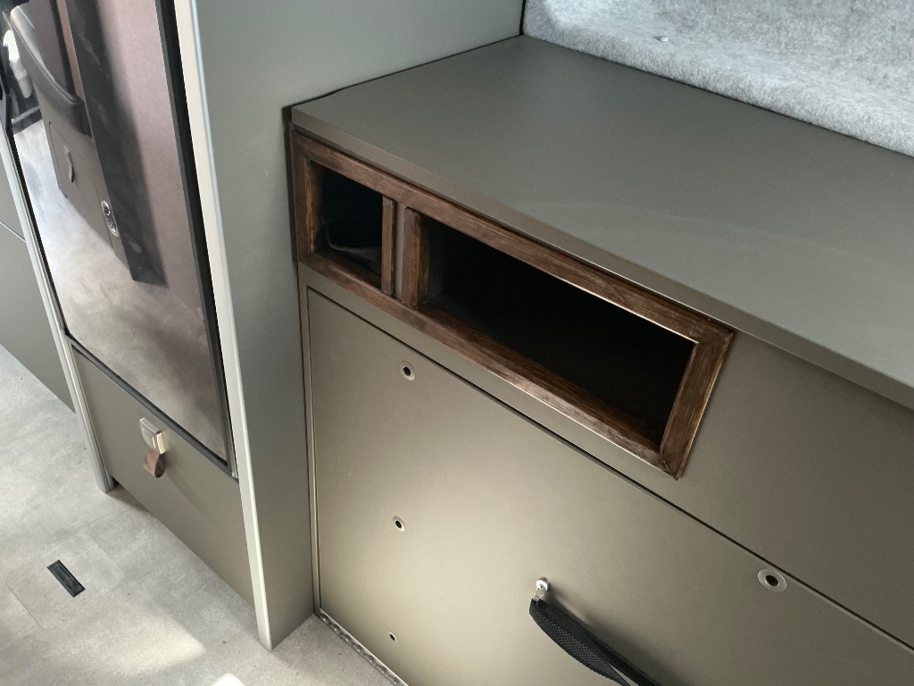

Ich habe bei meinem GC Crossover das Problem, dass der Kühlschrank (Thetford T2090) bei hohen Temperaturen nicht mehr ausreichend kühlt.
Wer von Euch hat in den "Ohren" auf der Beifahrerseite bereits ein Lüftungsgitter mit Zusatzlüfter nachgerüstet ?
Vielen Dank
Vielen Dank
Bevor ich mir ein Loch in die "Ohren" machen würde, sind ein paar kleine Zusatzventilatoren schon hilfreich. Wolle ursprünglich 4 einbauen, aber 2 reichen bisher auch. Steckplätze an der Kühlschranksteuerung sind dafür bereits vorhanden. Ich schalte die Zusatzventilatoren mit einem extra Schalter dazu wenn benötigt. Nachteil: die warme Luft strömt in den Innenraum, aber dann hänge ich wie dieses WE ins Dachfenster einen grossen Zusatzlufter und der saugt die Luft nach oben raus.ak68 hat geschrieben: 28 Jun 2026 23:31 Ich habe bei meinem GC Crossover das Problem, dass der Kühlschrank (Thetford T2090) bei hohen Temperaturen nicht mehr ausreichend kühlt.
Vielen Dank![]()
Ciao
Luc
Ich hab den Thetford grade nicht vor Augen , aber der Dometic hat ein ziemlich feines Staubgitter beim Ansaugrost , ist das mal wieder zu kühlt da auch nicht mehr viel.
Einfachste Hilfe, Lüftungsgitter ausbauen und die Seite mit Kühlschrank nicht in die

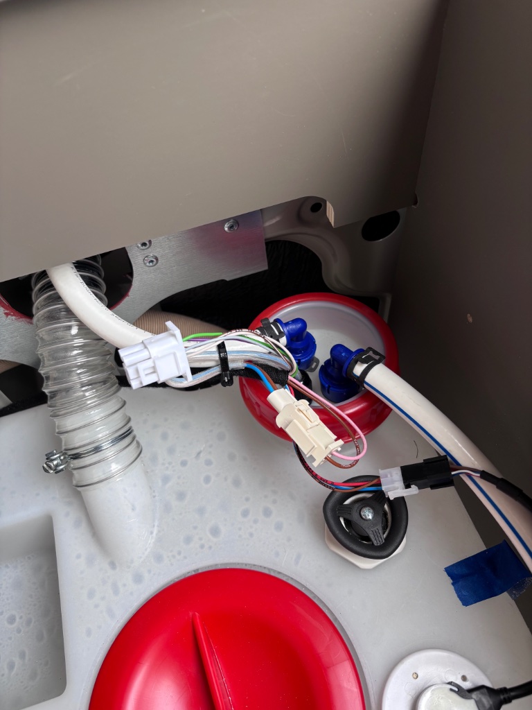

Moin aus Ostfrieland, kurze Frage weißt jemanden wo dieser Stecker für ist beim Wassertank ?
Dankeschön im Voraus
