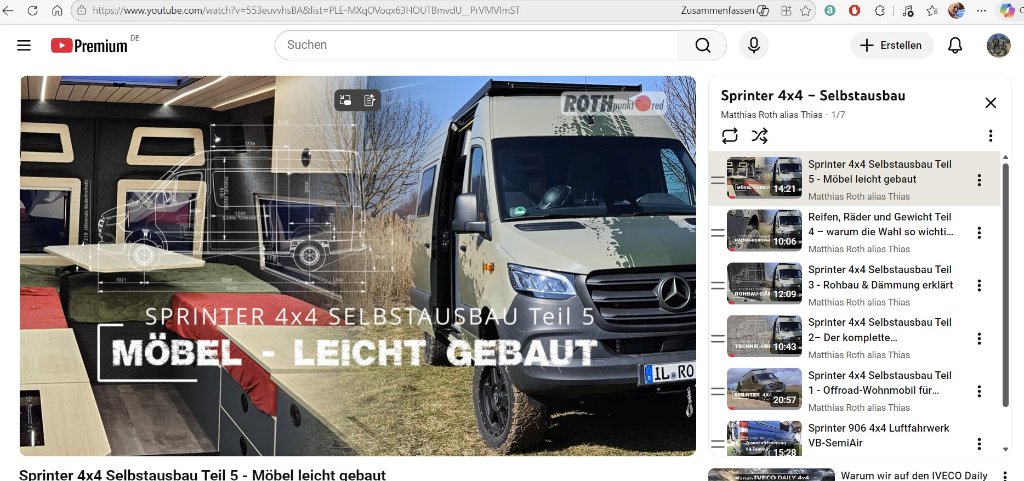

sorry, ixh war hie länger nicht aktiv. Das liegt daran, dass ich einen YouTube-Kanal aufgebaut habe
https://www.youtube.com/@MatthiasRoth66
Da sind etliche Ausbau-Videos drin in dieser Playlist:
https://www.youtube.com/watch?v=553euvv ... _PrVMVImST
Also schaut dort mal vorbei, es lohnt sich
Es gibt auch schon ein paar Reisevideos...

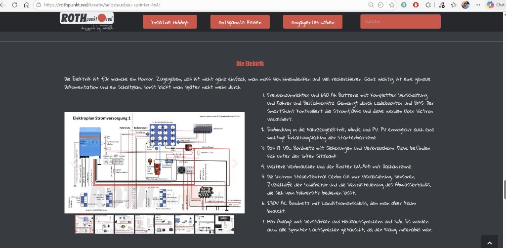

Zur Elektrik drehe ich gerade ein Video, das wird in den nächsten Tagen veröffentlicht.Thias hat geschrieben: 17 Mär 2025 17:54Unter dem Fahrersitz ist ein Frequenzumrichter 2,5kW und unter dem Beifahrersitz die Eigenbau Batterie mit 640 Ah, BMS und Ladebooster. Das sorgt für eine gute Gewichtsverteilung. Auf der Vorderachse liegt sogar ezwas mehr Last als auf der Hinterachse.
Hi Thias, kannst Du mir nochmal helfen? Das ist ja auch ein Neufahrzeug, wie hast Du das mit Mercedes und der Garantie gedeichselt? Du bist ja sicher auch an die Autoelektrik gegangen, lädst die Starterbatterie etc. Was hast Du dazwischen eingebaut? Musste MB die Einbauten vornehmen, damit die Garantie erhalten bleibt?
Und unter dem Fahrersitz, ist das ein Mulitplus, Victron? Der passt da rein? Niedrige Sitzkästen?
Würde mich freuen, viele Grüße,
Jan
Ja, ich habe hohe Sitzkonsolen, der Frequenzumrichter hat gerade so reingepasst, unter dem Beifahrersitz habe ich sogar eine selbst zusammengestellte Batterie mit 640 Ah und BMS...
Auf meiner Homepage habe ich auch alles veröffentlicht, die Schaltpläne und sogar die Stücklisten mit Links.
https://rothpunkt.red/selbstausbau-sprinter-4x4/
