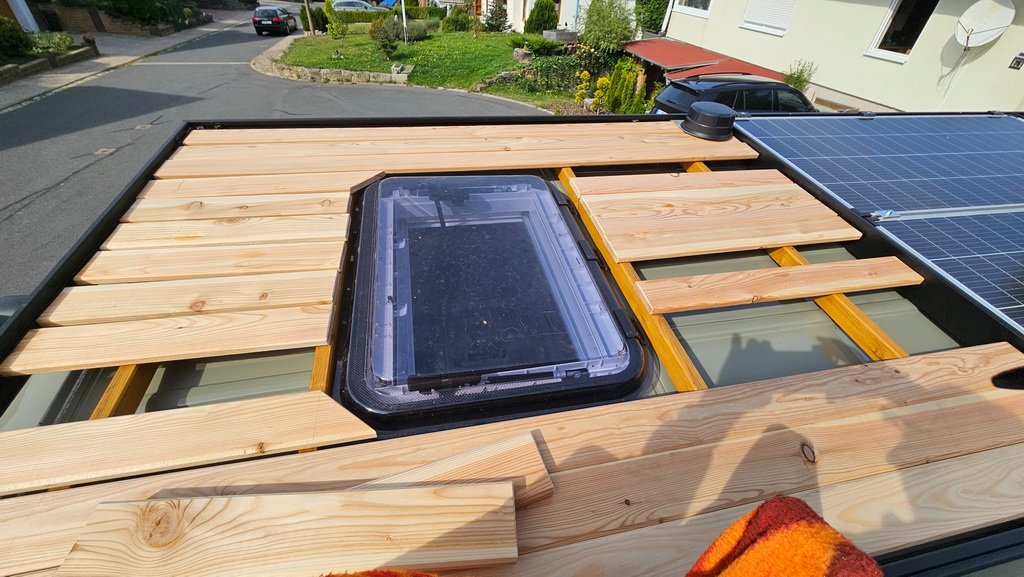

Auf dem Dach ist eine Terrasse und die Solarpanels mit 400Wp

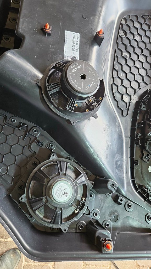

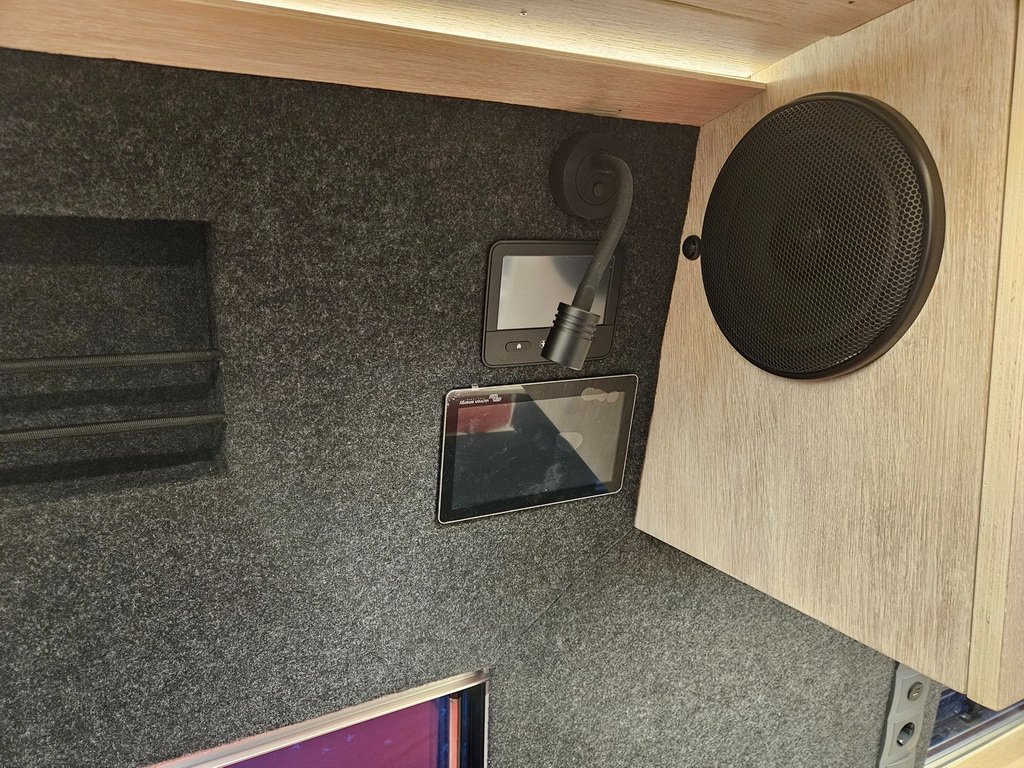

Das Radio MBUX klingt mit seinen Lautsprechern ja nicht so prickelnd. Deshalb habe ich alle Lautsprecher getauscht und einen neuen Match M 5.4DSP M5 DSP Verstärker 5-Kanal angeschlossen,
im hinteren Bereich 2 AIR-165X 2-Wege 16cm Koaxial Lautsprecher
und natürlich noch einen 20cm Subwoofer. Der Sound ist jetzt hervorragend. Die Starke Dämmung und der Filz absorbieren den Schall und es entsteht eine gute Raumakustik. Durch das kleine Volumen entstehen auch keine stehendenn Basswellen...
Die Türen wurden dabei auch gedämmt ins isoliert und die schließen jetzt mit einem plop :o

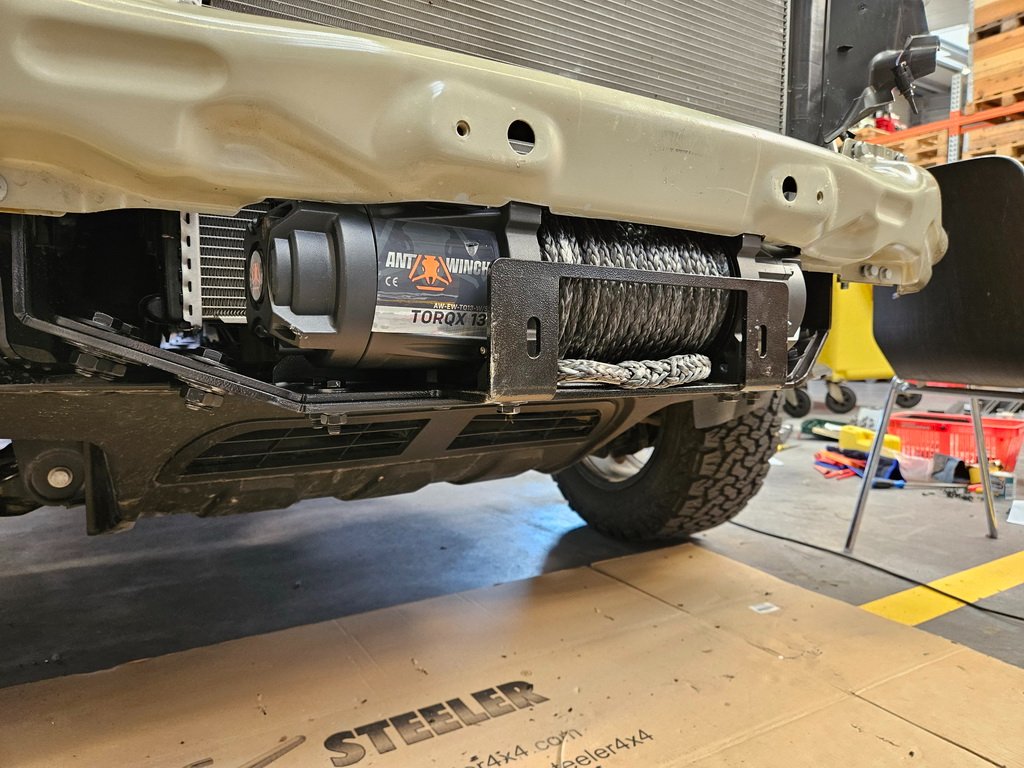

Jetzt lege ich noch eine Schippe drauf. Am letzten Wochenende habe ich eine Winde mit 6,1 t Zugkraft eingebaut, ist fast fertig, nur noch ein paar Abschleppschäkel müssen dran, denn die originale Öse kann man vergessen...
Die Entscheidung dazu habe ich bei einem Offroad-Trainingswochenende getroffen, als sich ein großes Expeditionsmobil bei einer steilen Abfahrt auf Eis quer zwischen Bäumen verkeilt hat...
Sicher hoffe ich sie nicht zu oft gebrauchen zu müssen.

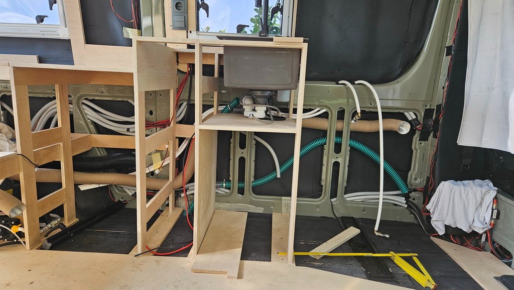

Thias hat geschrieben: 17 Mär 2025 17:33 Der Abwassertank ist Unterflur isoliert und Unterfahrschutz. Mit einem elektrischen Ventil kann ich ihn öffnen.
Was für ein Ventil hast du verwendet? Und welcher Rohrdurchmesser ist das? Sowas überlege ich auch noch.

ich habe ein Elektrisches Kugelhahnventil von Lilie, Rohrdurchmesser 40mm verwendet https://www.campingwagner.de/product_in ... 8iEALw_wcB

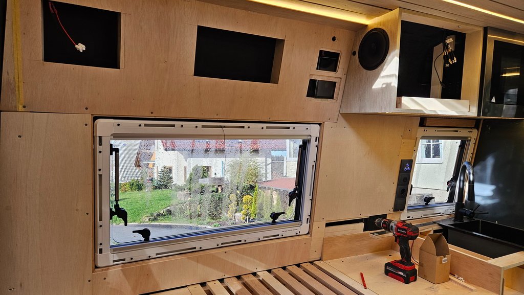

Ja, es tat weh in einem fabrikneuen Auto die Stichsäge anzusetzen.
Aber die Löcher für die Fenster mussten ja rein.

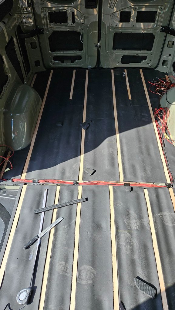

Isoliert wurde dann alles mit K-Flex (identisch mir Armaflex) in ein oder 2 Lagen je 19 mm.
Die Decke hat also 38 mm Isolierung. Auf den Bildern ist die Isolierung noch nicht fertig, die Holme wurden auch noch isoliert, aber dünner. Auf jeden Fall wollte ich Kondenswasserbildung vermeiden, An den Schwellern unten sind Öffnungen zum Ablauf im Blech. Die blieben natürlich frei.

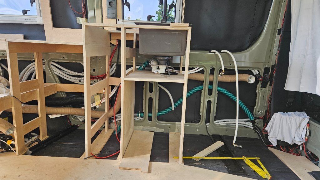

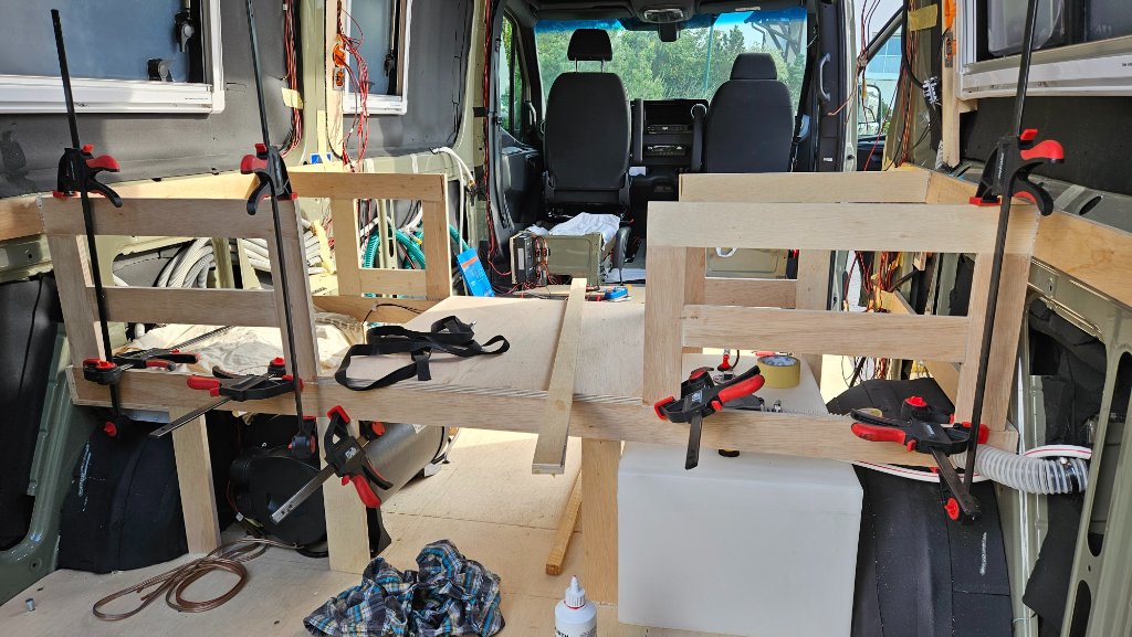

Der Möbelbau erfolgte mit einfachsten Mitteln, die Tauchkreissäge war mein Hauptarbeitsmittel. Die Queenply-Platten lassen sich aber auch gut verarbeiten.

An Queenply Platten habe ich 4, 12 und 15 mm verwendet. Bei Furnier oder Beschichtung kommen noch 1 mm drauf.
- Alle Fronten und Tischplatten sind 16 mm,
- Unterkonstruktion und Leisten 15 mm, teilweise 12 mm bei größeren Platten,
- Fußboden 12 mm bei enger liegenden Auflageleisten,
- Wände 4 mm
- Decke 5 mm
Meinst du die Dachterrasse? Da habe ich als Dielung Lärche Zaunslatten genommen. Die sind auf Querholzlatten aufgeschraubt.
Ich weiß aber nicht, ob ich das nochmal machen würde, denn die sind recht schwer.
Mein gesamter Dachgarten, also auch Solarbereich hat außen Aluprofile 16x80 mm, Querprofile 40x40.

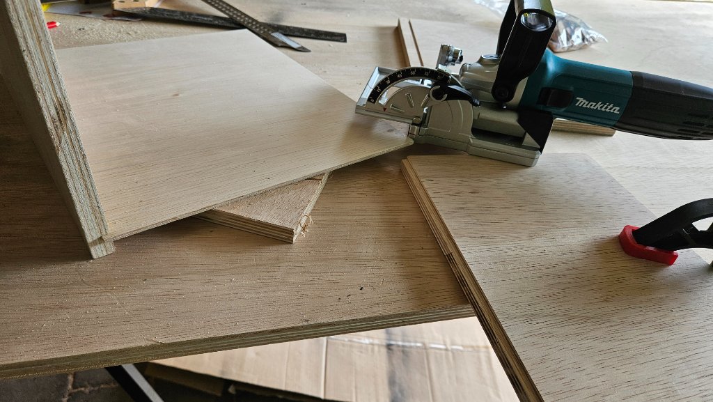

Hi Thias, die Schränke hast Du nur geklebt? Einfach auf Stoß? Die ganze Unterkonstruktion?
Viele Grüße, Jan

Hallo Jan, geklebt ja, mit wasserfestem Leim, aber nicht auf Stoß, sondern mit Lamellos und einer Flachdübelfräse, teilweise auch verzapft. Auf geschlossene Schrankwände habe ich aus Gewichtsgründen, der Durchlüftung und der Ausnutzung des Bauraums beim stark "gekrümmten" Sprinter verzichtet. Ich hoffe auch, dass dadurch eine gewisse Beweglichkeit bei Verwindung im Gelände möglich wird. Auch auf Schrauben gabe ich zum großen Teil verzichtet, um "knarzen" zu vermeiden. Bis auf die Hängeschränke ist das Holz mit der Karosse auch nur elastisch geklebt....

Alles Handgeräte?

SlowSprinter hat geschrieben: 23 Apr 2025 08:02 Alles Handgeräte?
ja, wenn man eine Kappsäge auch dazu zählt, auch einen Schleifbock :) , aber alles semiprofessionelles Heimwerkerzeug, allerdings Marken wie Bosch oder Makita...
