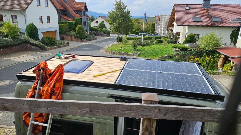

Das Dach hat eine Terrasse mit Ausstieg, 400 Wp Solar, Antenne mit Teltonika RUTX50 Router und in alle Richtung LED Scheinwerfer.

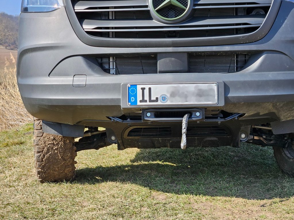

Eine Winde darf natürlich auch nicht fehlen.

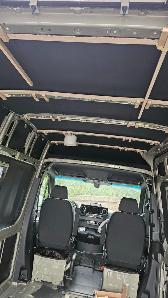

Isoliert wurde dann alles mit K-Flex (identisch mir Armaflex) in ein oder 2 Lagen je 19 mm.
Die Decke hat also 38 mm Isolierung. Auf den Bildern ist die Isolierung noch nicht fertig, die Holme wurden auch noch isoliert, aber dünner. Auf jeden Fall wollte ich Kondenswasserbildung vermeiden, An den Schwellern unten sind Öffnungen zum Ablauf im Blech. Die blieben natürlich frei.

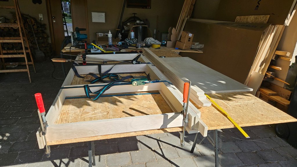

Der Möbelbau erfolgte mit einfachsten Mitteln, die Tauchkreissäge war mein Hauptarbeitsmittel. Die Queenply-Platten lassen sich aber auch gut verarbeiten.

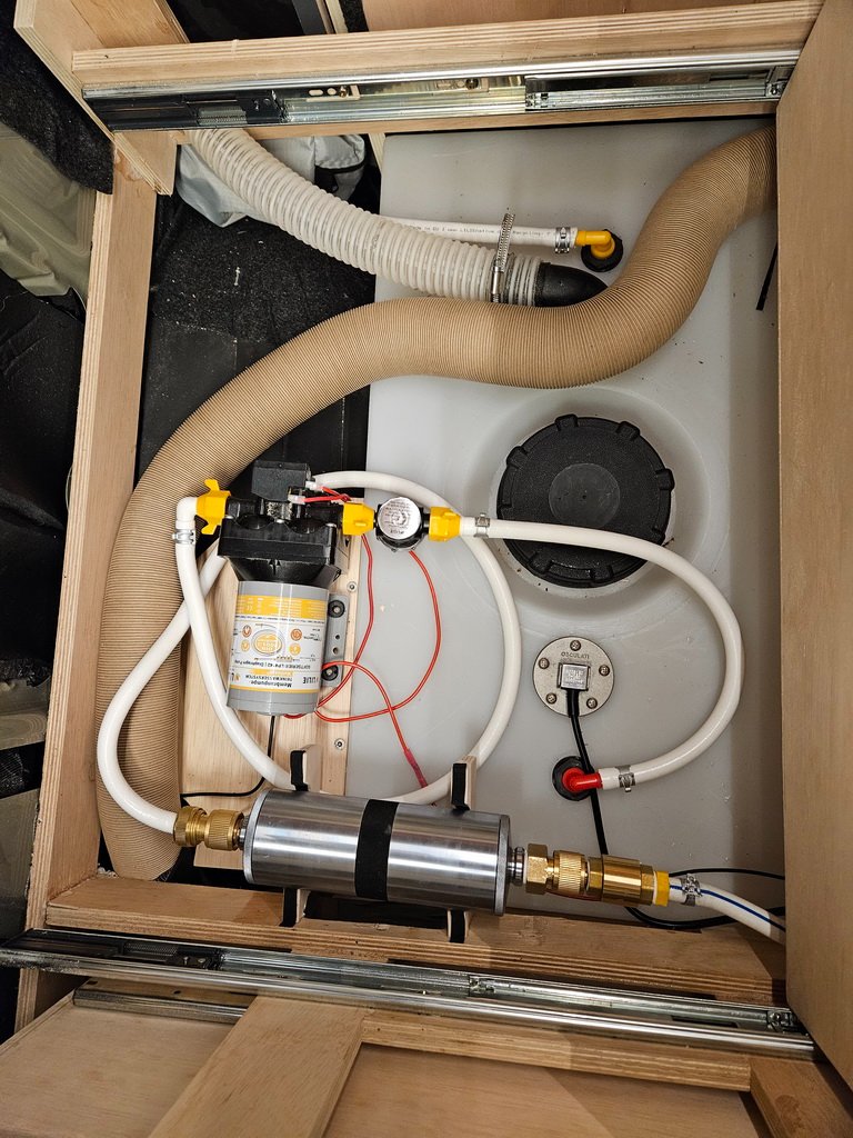

Die Rahmen sind auch aus Queenply, aus Gewichtsgründen und die Schränke sind offen zueinander, um Zirkulation der Luft zu erreichen.
Hier sieht man den Anfang der Verschlauchung hinter dem Bad und Spüle.

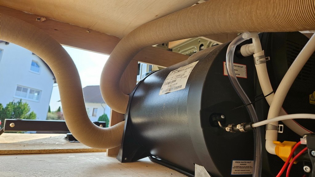

Neben dem linken Radkasten ist die Dieselheizung Truma D4 untergebracht.

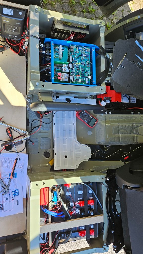

Unter dem Fahrersitz ist ein Frequenzumrichter 2,5kW und unter dem Beifahrersitz die Eigenbau Batterie mit 640 Ah, BMS und Ladebooster. Das sorgt für eine gute Gewichtsverteilung. Auf der Vorderachse liegt sogar ezwas mehr Last als auf der Hinterachse.
Der Frischwassertank 90 l mit Alb-Filtern und Druckpumpe ist neben dem Radkasten auf der rechten Seite in Fußbodenhöhe.

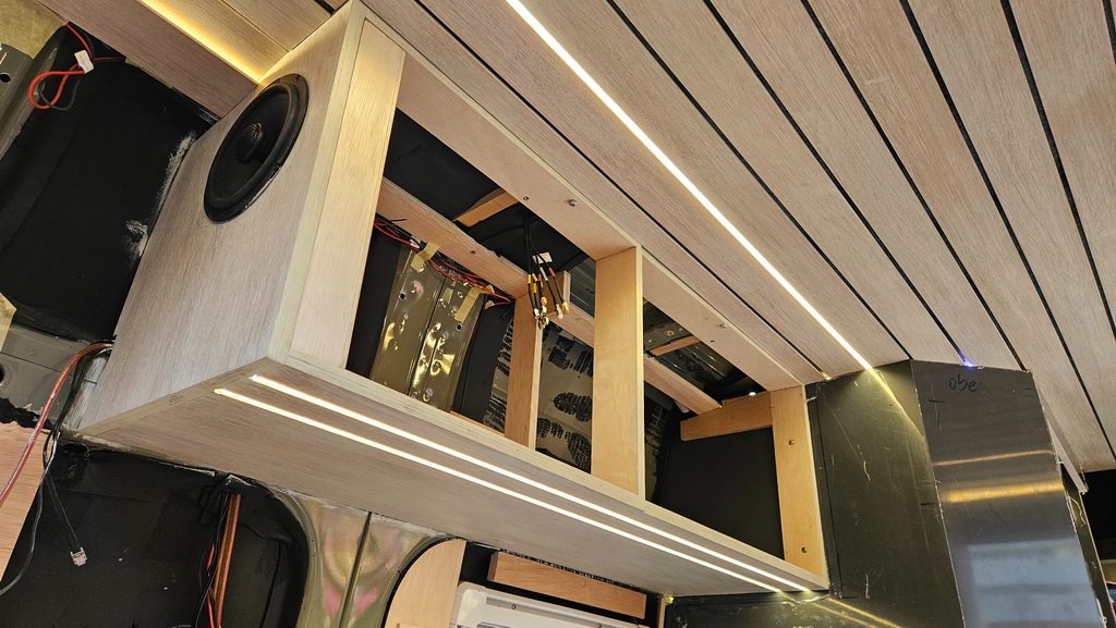

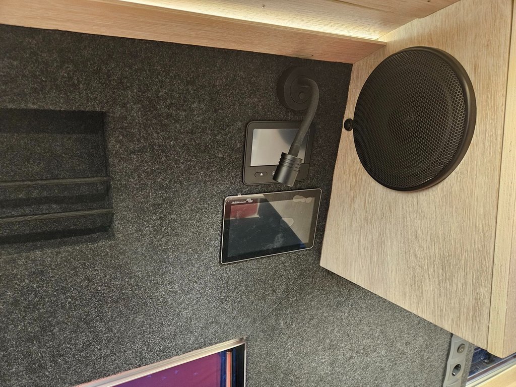

Das sind die Oberschränke, natürlich mit guten Lautsprechern, die ich auch im gesamten Fahrzeug ausgetauscht habe. Angetrieben werden die mit einer 5 Kanal DSP-Endstufe.
Übrigens habe ich viel geklebt (Sikaflex) Nur die Hängeschränke sind noch zusätzlich verschraubt. So habe ich kein knarzen bei der Fahrt.
So wurde übrigens der Badschrank "gebogen". Die Idee habe ich ja von einem Berliner Ausbauer, der hat aber einen eckigen Schrank, der dann etwas kleiner ist.
