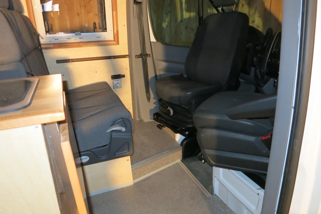

Wir sind als 2 Erwachsene und 2 Kinder auf Reisen, die Kleinen jeweils mit ihrem Recaro Gestühl. Vordersitze haben niedrige Konsolen beidseitig, Drehkonsolen von Sportscraft und die Sitze sind meist in der obersten Position. Unsere Tischhöhe ist auf die Beinfreiheit der Kinder auf ihren Sitzen ausgerichtet, ebenso können die Erwachsenen vorn sehr gut daran sitzen. Die Tischbreite ist glaube nur 35 cm und wird durch die Fahrersitzrückenlehne begrenzt, wenn der Tisch aufgebaut bleibt. Für uns ist diese Sitz-Tischkombination optimal, selbst Erwachsene können auf der Sitzbank bei gleicher Höhe gut ihr Menü zu sich nehmen. Ich würde es genauso wieder bauen oder mir einen zweiten Satz Schienen reinschrauben (nur aufs Holz) um damit die Sitzbank 10-15 cm weiter nach hinten zu versetzen, sofern ich noch Platz hätte im Campingmodus.
Mit 4 Erwachsenen und 4x4 hab ich ganz andere Sorgen als 5 cm höher oder tiefer zu sitzen. Die tieferen Sitzkonsolen kann ich aber jedem empfehlen, wenn man keine Batterie in die Konsole einbauen will.

cappulino hat geschrieben: 26 Jun 2018 21:45 Vordersitze haben niedrige Konsolen beidseitig, Drehkonsolen von Sportscraft und die Sitze sind meist in der obersten Position.
Ich nehme an, du hast dazu auch die Handbremsaufnahme umgeschweißt?

Handbremsaufnahme muss geändert werden bei Verbau der niedrigen Konsole, da der Anschraubpunkt bereits höher ist als die Auflagefläche der Drehkonsole. https://www.sprinter-forum.de/viewtopic ... 15#p151954
