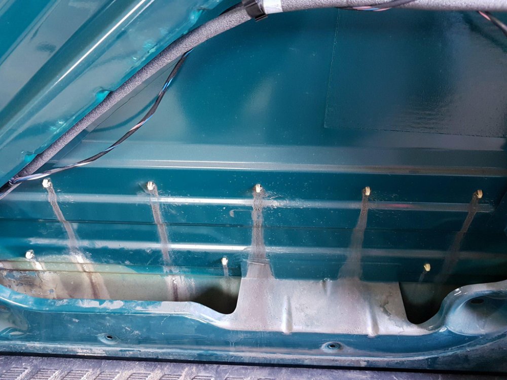

Wie ich feststellte, ist die Plastikumrandung beim Sprinter einfach mit Plastikdübel eingesteckt, was dem Wasser den Weg nach drinnen nur ein bisschen erschwert. Wie dichtet man das am besten ab, von innen Sikaflex oder so drüberschmieren? Weil die ganze Verkleidung abnehmen, die Löcher vollkleben und wieder andrücken, das ist auch ganz schön eine Arbeit...
Beiträge: 3598
Re: Ideen? Familien-Nah-und-Fernreisemobil
Wirst du aber nicht drum rum kommen wenn du es dicht haben willst.
Clips mit Dekaseal wieder einsetzen.

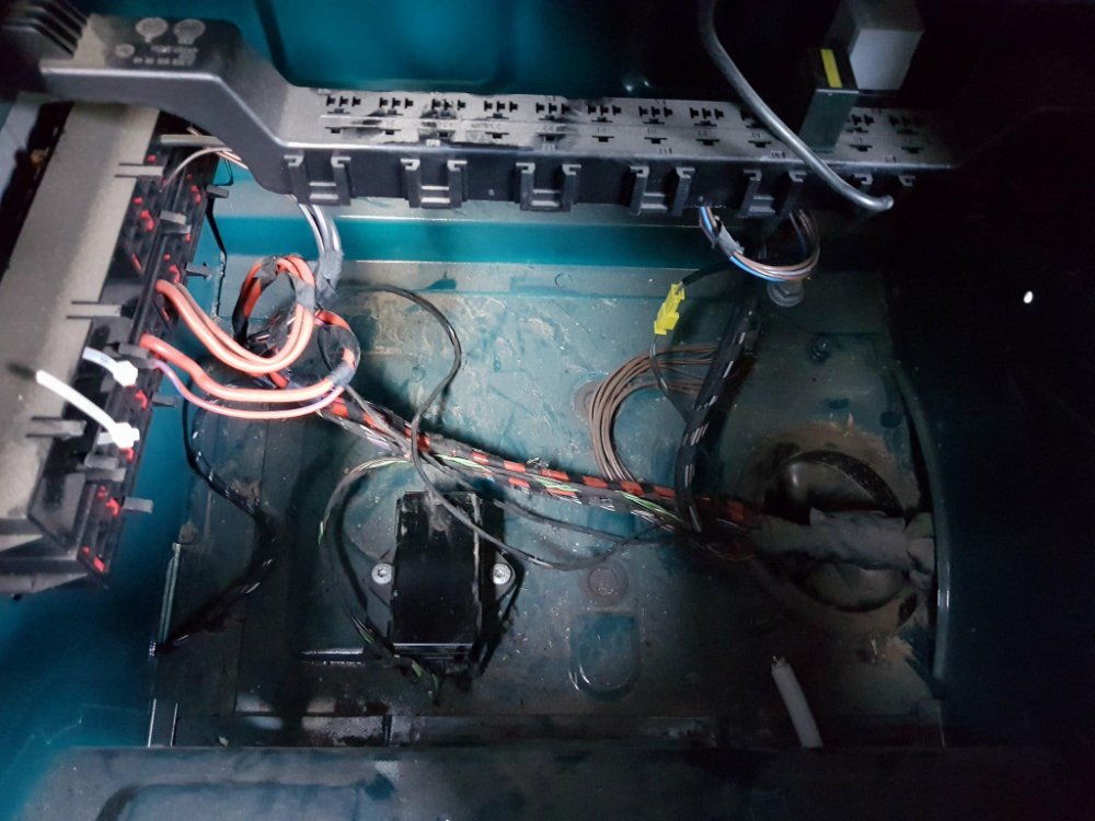

Hab heute wieder etwas Zeit gefunden und jetzt zum Schluss noch die Sitzkiste unter dem Fahrersitz bzgl der Zusatzbatterie ausgemessen. Kann mir jemand auf die Schnelle sagen, was das schwarze Kästchen, das mittig am Boden festgeschraubt ist, sein könnte? Das geht leider ziemlich im Weg um...
helgaaah
Beiträge: 159
Registriert: 14 Jan 2018 10:00
Beitrag von helgaaah »
Weiß jemand, ob der blaue Draht am dem Kästchen a9065460121 am Masseanschluss der Starterbatterie etwas mit dem D+ zu tun hat? In das Kästchen geht ein roter und eben ein blauer Draht. Welche Funktion hat dieses Kästchen denn?
Das Kästchen vom Bild im letzten Beitrag ist der Sensor für die Längs-/Querbeschleunigung. Schade, denn die Batterie hat daneben nur knapp Platz und an den Sensor möchte ich sie ungern vibrieren lassen. Seitlich an die Wand schrauben ist in dem Fall wohl auch keine gute Idee, ich muss ihn wohl einfach gerade nach hinten versetzen...

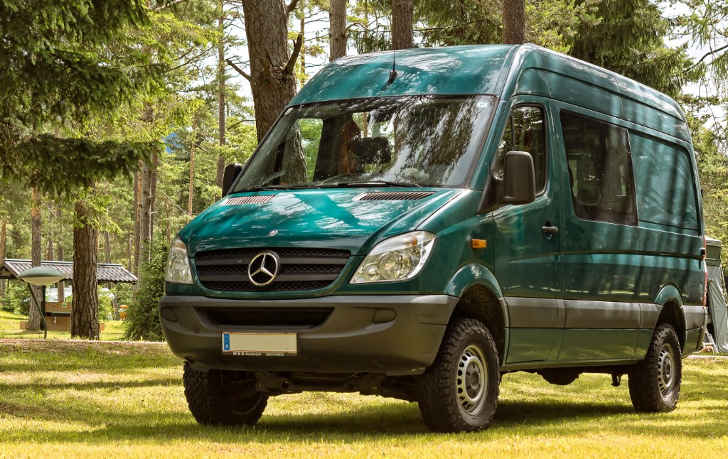

So sieht der Sprinter übrigens jetzt aus:
