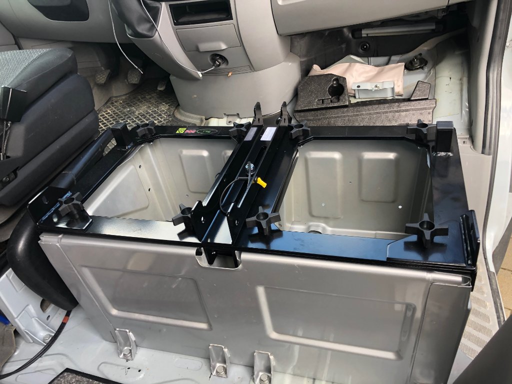

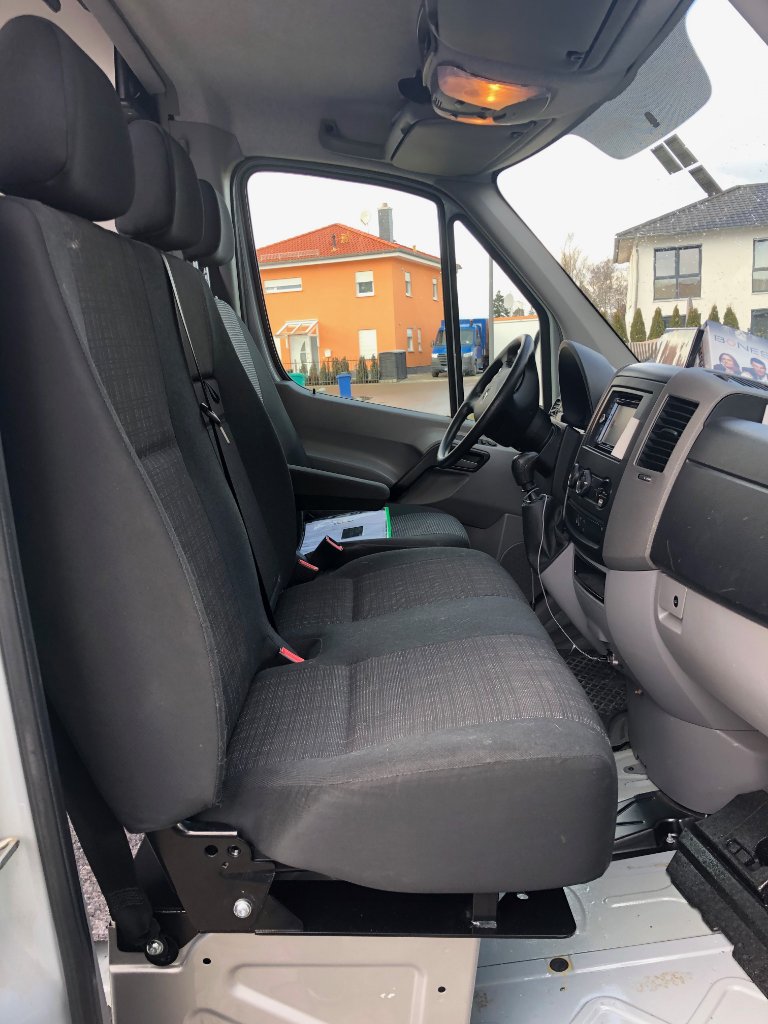

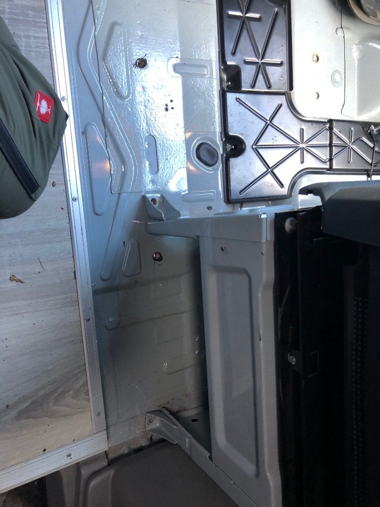

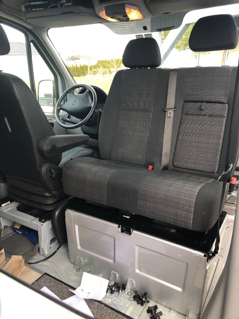

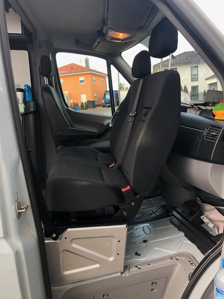

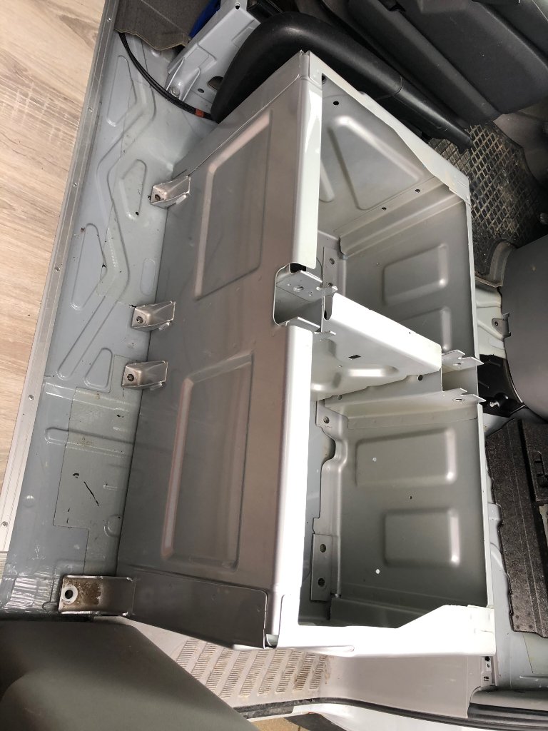

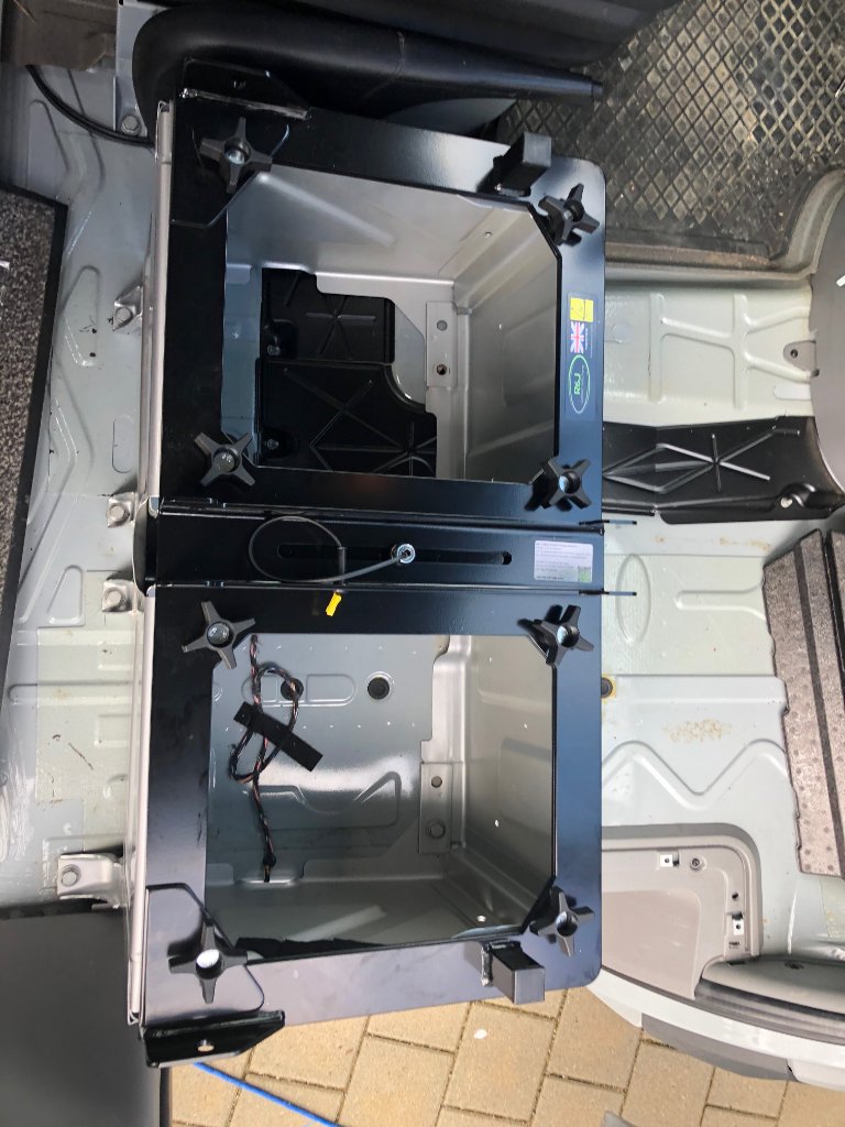

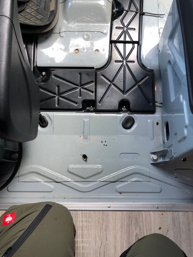

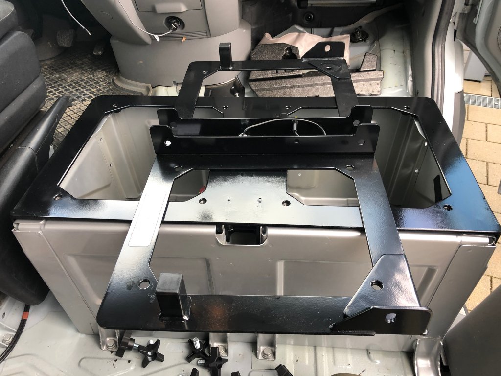

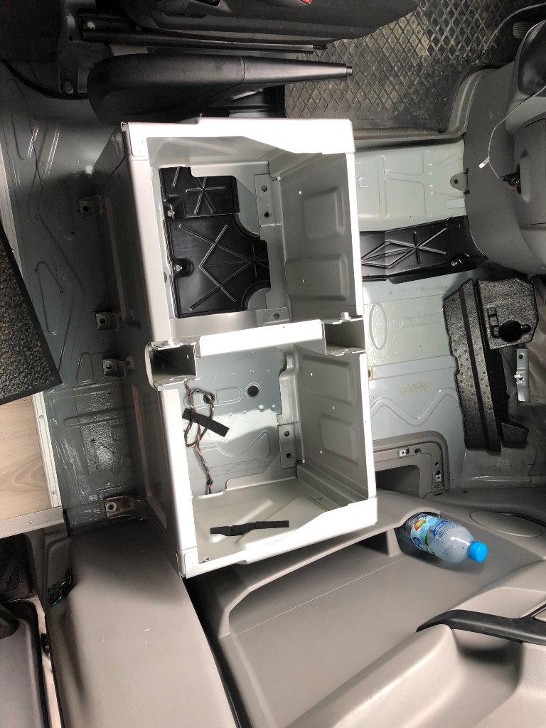

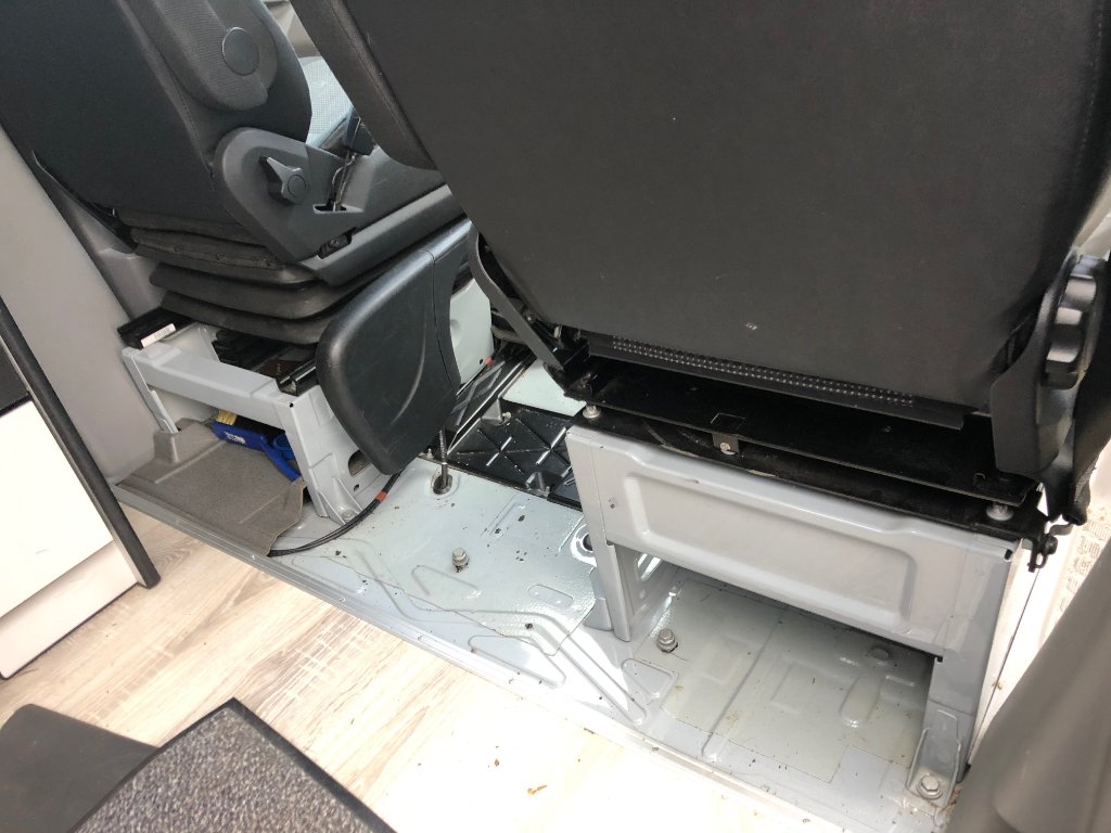

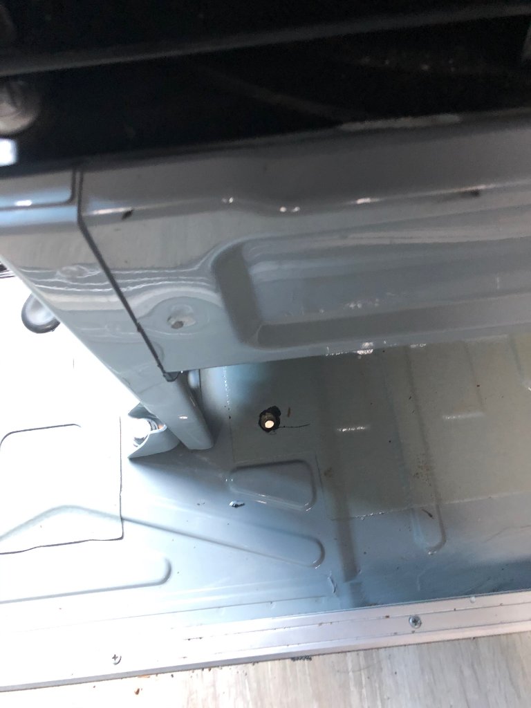

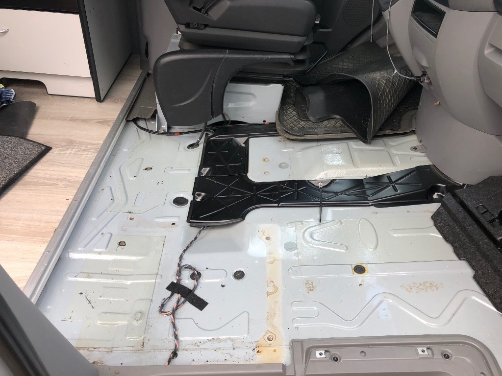

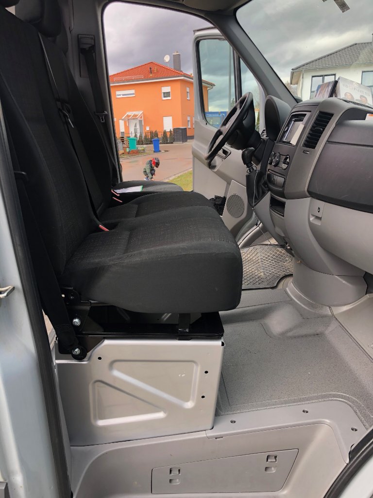

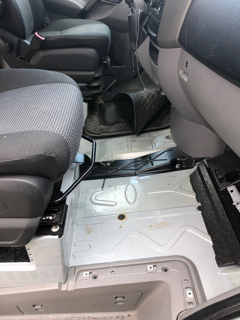

So hab dann heute mal umgebaut.
Lief soweit alles gut. War besser als erwartet auch die Drehkonsole aus Englang hat super gepasst und lässt sich sogar drehen ohne das ich die Handbremse tieferlegen musste.
Hier mal ein paar Bilder die dabei entstanden sind:

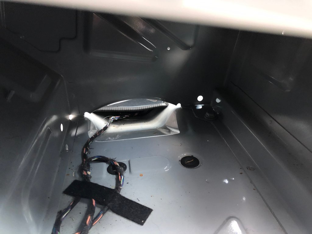

Beitrag von Free1981 »
Teil 2 der Bilder:

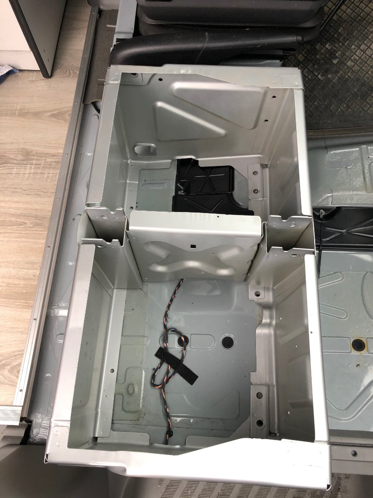

Teil 3:

Ähm warum die Reihenfolge der Bilder immer von unten nach oben ist weiß ich jetzt gerade nicht. Aber denke es wird auch so hoffentlich klar.

Free1981 hat geschrieben: 14 Mär 2021 22:46 So hab dann heute mal umgebaut.
und wie hast du denn nun die beim Einzelsitz ab Werk fehlende Verstärkung des Bodenbleches ausgeführt?
