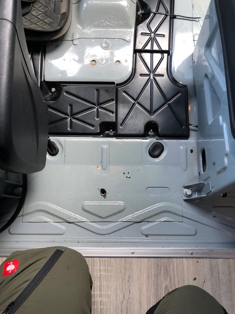

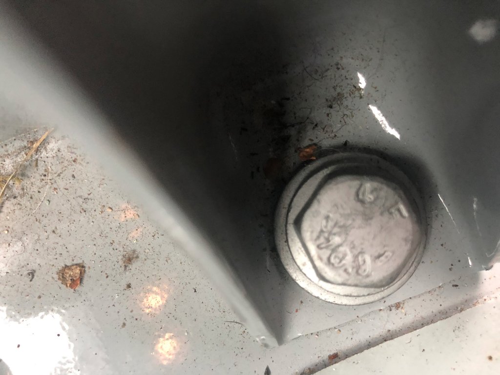

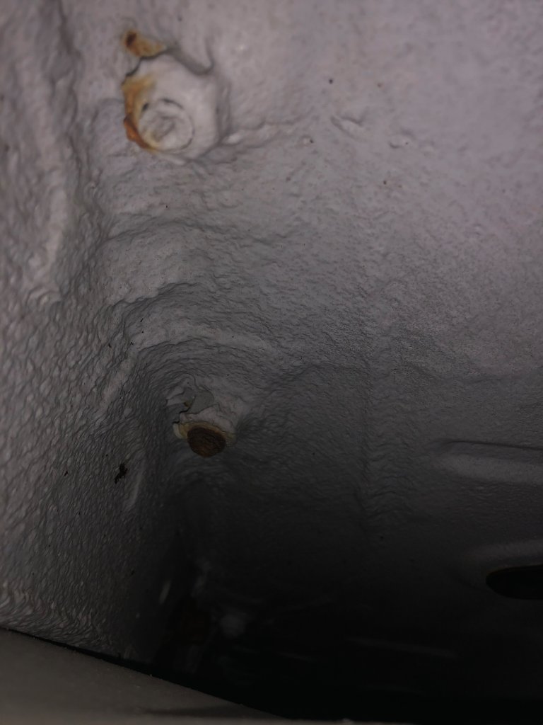

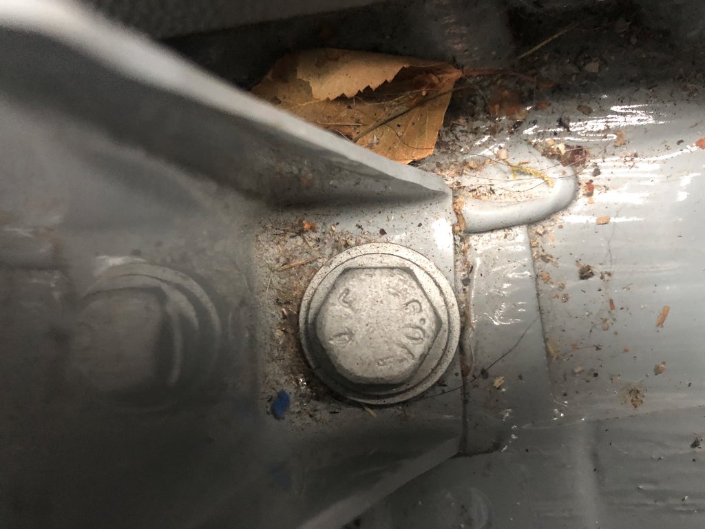

da wir Nachwuchs bekommen brauch ich jetzt einen Sitzplatz mehr in meinem Sprinter 316 CDI von BJ. 2010. Original mit LKWzulassung wurde aber auf Womo umgebaut und hat jetzt eine Womozulassung.
Laut meinem KFZ-Schein sind 2 Sitzplätze eingetragen. Laut Mercedes geht der Umbau wohl nicht, weil wohl die Befestigungspunkte fehlen würden.

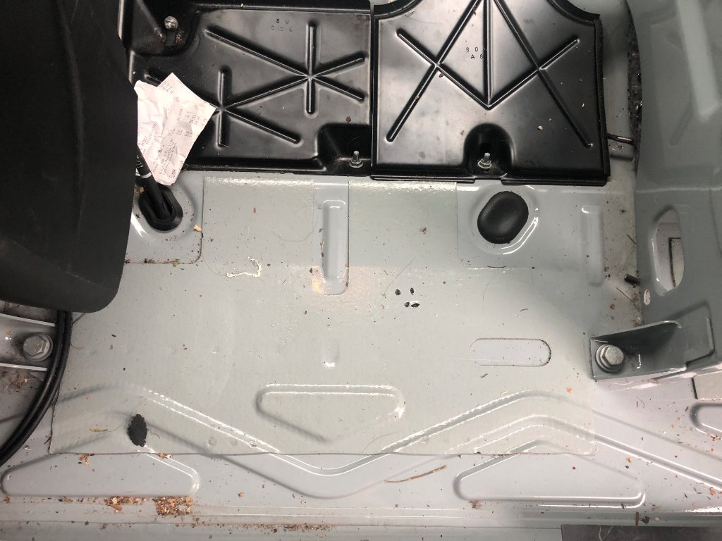

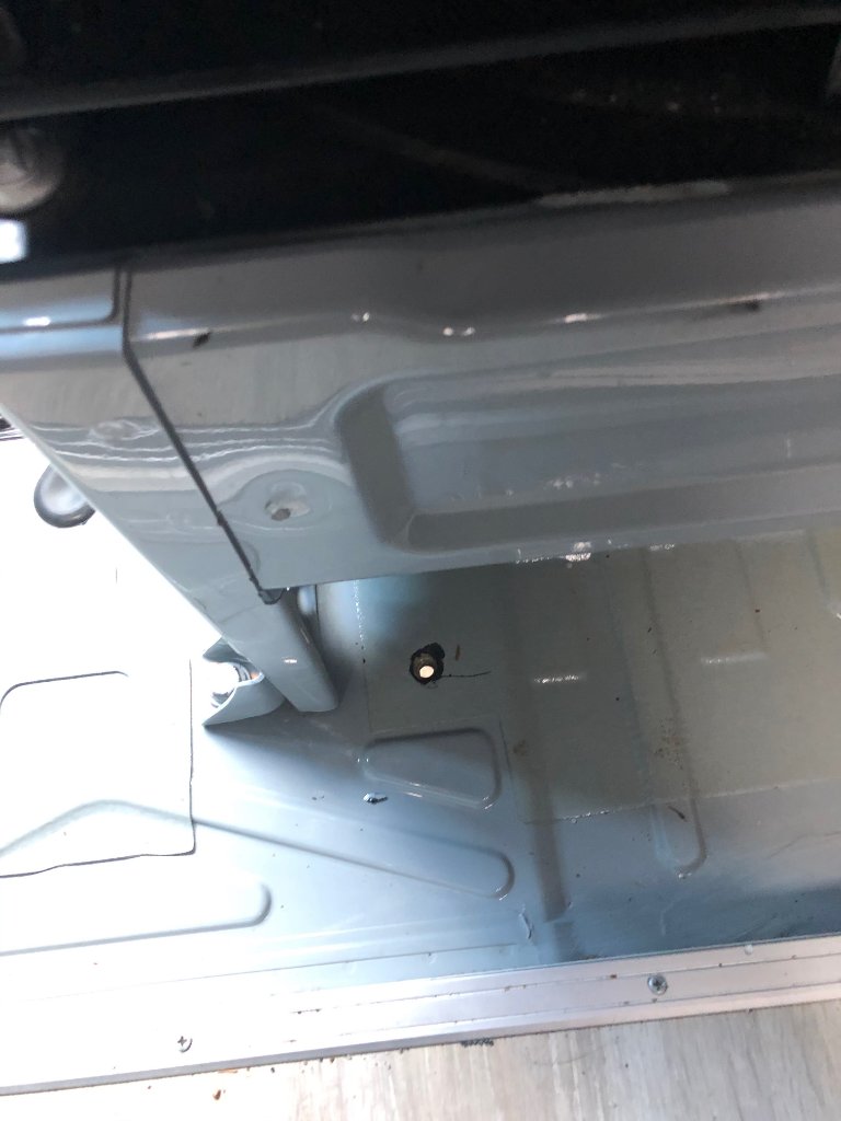

Ich hab mich jetzt mal unter das Auto gelegt und versucht Bilder zumachen. Gefunden hab ich ein paar angeschweißte Punkte. Ich bin mir nu nicht sicher, ob diese für die Sitzbank wären. Hab die Stelle zwischen den Sitzen auch mal von oben Fotografiert.
Oder sind das die Punkte wo die Trennwand fixiert werden würde, wenn man eine hätte.
Da ich das Fahrzeug gerne behalten würde wäre ich über Infos sehr glücklich. Hab auch schon die Suchfunktion benutzt, aber leider bisher nur Einträge gefunden, die zwar auch die Frage gestellt hatten nach dem Umbau, aber die geschrieben haben, ob sie es dann auch gemacht haben und wie es dann war.
Ich werde aber weiter suchen. Wenn jemand so einen EIntrag kennt wäre ich über eine Verlinkung super glücklich.
Vielen Dank schonmal
Chris

Hast oder hattest du unten in den Anmerkungen evtl. als Zusatz zur Sitzanzahl *MAX. 3* stehen?!
Die Doppelsitzkonsole hat an ihren äußeren Eckpunkten 2 Bodenschrauben mehr als die Einzelkonsole.
Wie sieht es aus mit Beifahrerairbag? Und wenn ja, wäre zu klären ob der gleich ist oder ob es einfache und doppelte Kissen gibt. Wobei Airbag und Maxicosy bzw. Kindersitz die erste Zeit nicht zusammenpassen.
Gurtstraffer Mittelsitz halte ich für das kleinste Problem, dito evtl. ein anderes Airbag-Steuergerät. Da wird wohl nur eine Codieränderung durch Ankreuzen nötig sein.

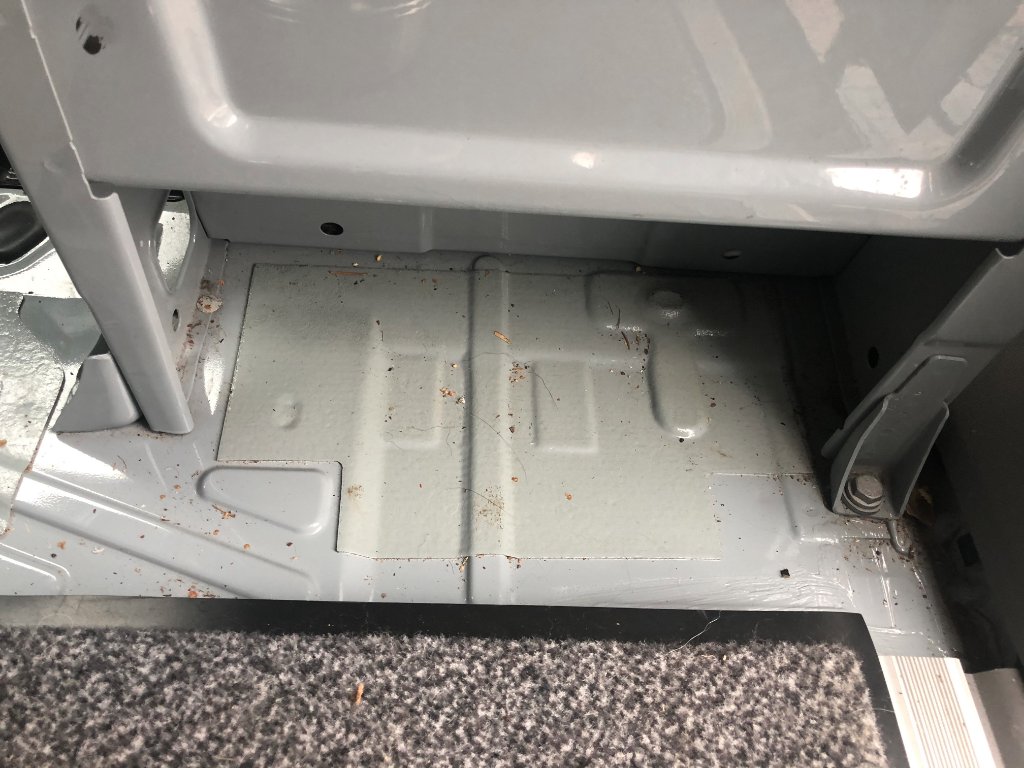

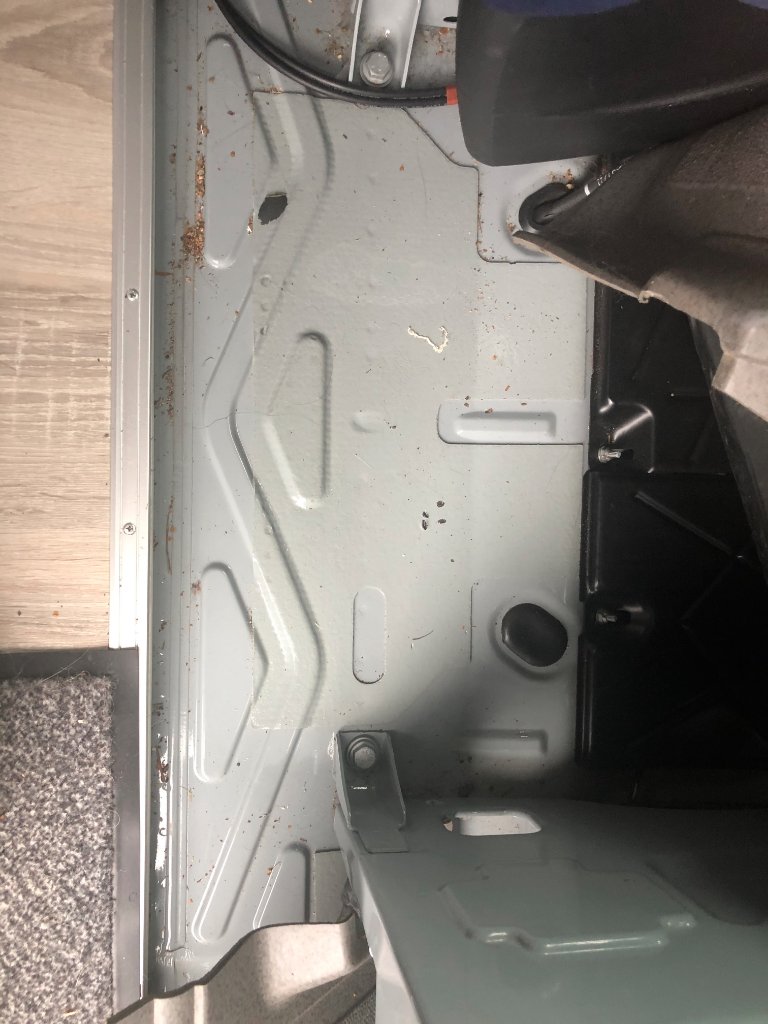

danke schonmal für alle Antworten, dass hebt meine Laune doch an nach der Meldung heute morgen von Mercedes.

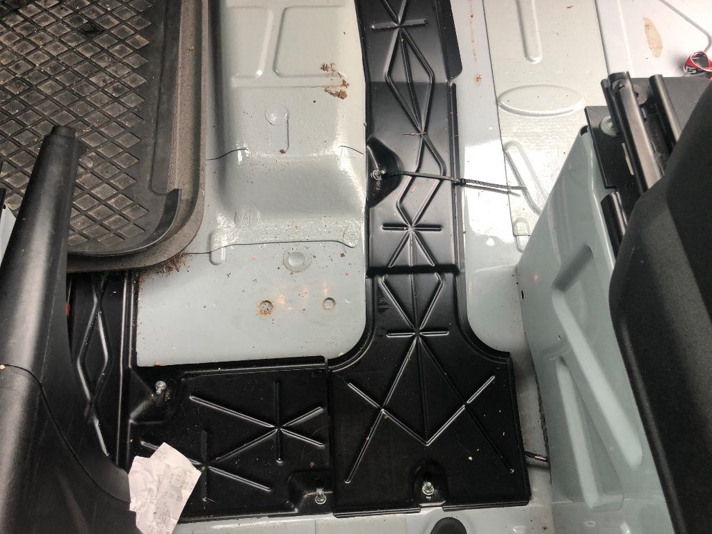

Ich hab jetzt mal den Gummiboden raus genommen und noch Fotos gemacht vom gesamten Bereich.
Also momentane Befestigung des Sitzes und dann den Zwischenbereich.
Meint ihr die beiden runden Vertiefungen sind die Aufnahmen der Basis der Doppelbank?
Den Kabelkanal hab ich jetzt noch nicht aufgemacht, weil gerade nicht das passende Werkzeug dabei.

...wenn ich mich nicht irre, dann geht der Kabelkanal auch nur mit Zerstören auf....vom Kasten aus, kannst du auch mit der Hand Kabel durchschieben oder reingreifen und rausziehen. Man sieht das Gurtstraffer-Kabel zwischen Kanaldeckel und BFS-Konsole.
Über die 2 Befestigungslöcher würde ich mir erst einen Kopf machen, wenn du die Doppelsitzkonsole reinstellst. Dann siehst du anhand der anderen 4 Löcher, wo und wie groß du vorbohren und aufweiten musst. Sollte, wider Erwarten, von unten keine Mutter aufgepunktet sein, kannst du immer noch eine gegenhalten und musst dann halt nur mit 2 Mann schrauben.

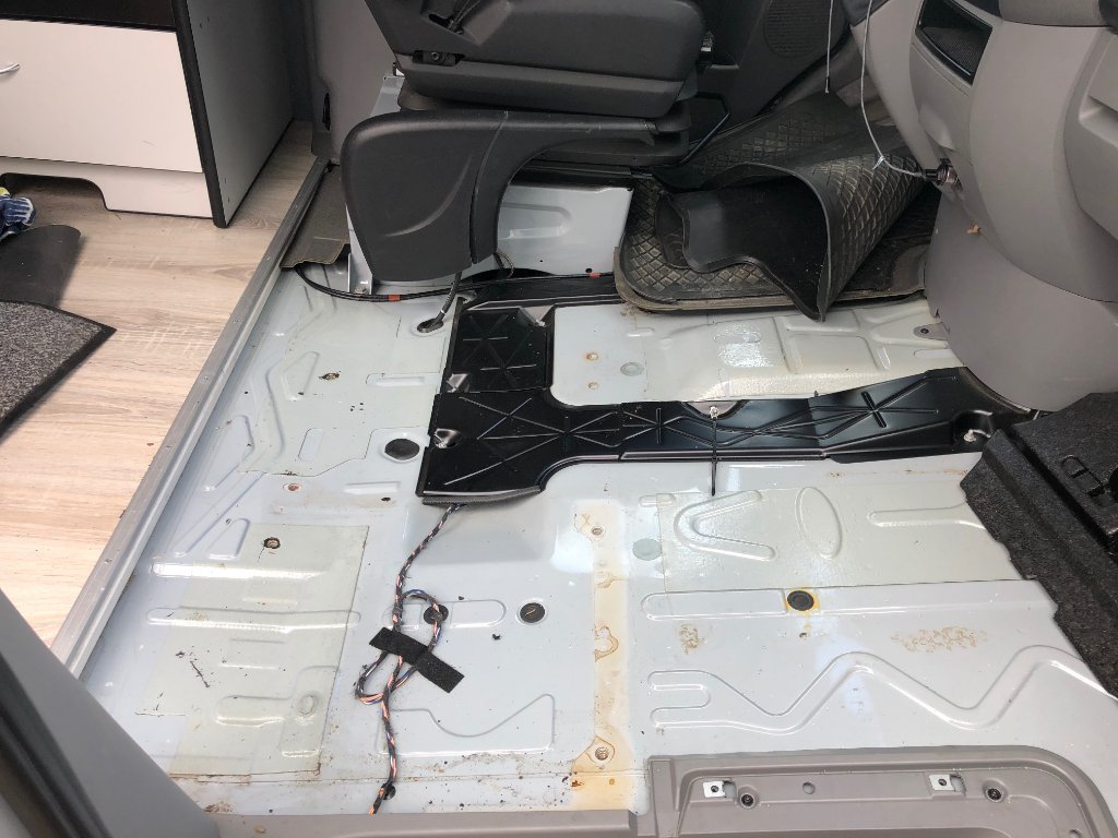

möchte nach dem Winter den selben Umbau machen.
Ich hab mir meinen genau angeschaut, sieht bis auf die Farbe gleich aus wie bei dir. Meiner Meinung nach sind alle Muttern vorhanden, bis auf die 2 vorne - da, wo im Blech schon Markierungen eingestanzt sind. Da habe ich im Kabelschacht nichts drunter gefunden... Daher bin ich gespannt, wie das bei dir aussieht!

Die Gewinden sind meines Wissens immer alle Vorhanden das einen unter dem Auflleber das andere unter der Dämmung, es ist der Umbau in beide Richtungen immer möglich.

Er hat noch den Blech Kabelkanal, der ist einfach ab zu schrauben... Der Bei VW und ab Mopf ist meine ich aus Plastik und geclipt.
Und für den mit Doppelbeifahrerkiste gibt es sogar noch nen anders geteilten meine ich
EDIT: Für die Doppelsitzbank ist nur das Stück zwischen den Sitzen anders, die lange Abdeckung vom Batteriekasten kommend ist gleich.
