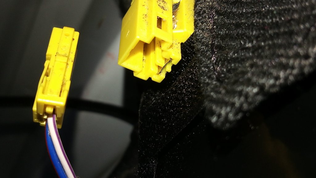

Das grün durchkreuzte Teil fehlt unter der Doppelkonsole. Darunter könnte mit etwas Glück der gelbe Stecker für den Mittelgurt sein. Im gelben Kreis kommt das Kabel für den Gurtstraffer raus, durch die Sitzkiste und auf der anderen Seite drunter durch in die B-Säule.

Seitlich in den Kabelkanal fassen und Kabel vorsichtig weiter rausziehen oder unter dem grün Gekreuzten bzw. innen an der Seitenwand in der Beifahrerkiste gucken, ob da der besagte gelbe Stecker vom Kabel abgeht und hängt wie auf meinem Bild oben.
Das runde überlackierte Isolierband vom Gewindeloch abziehen.....und dann siehst du schon alles.....und kannst die Einzelkiste demontieren und die Doppelkiste aufschrauben.

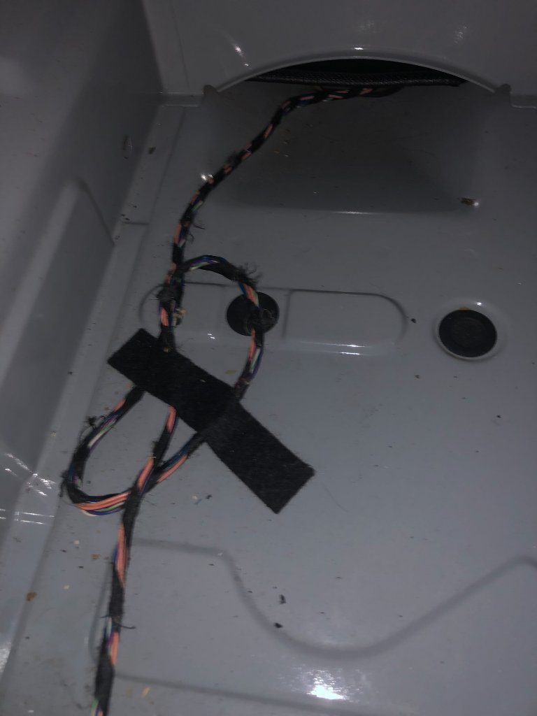

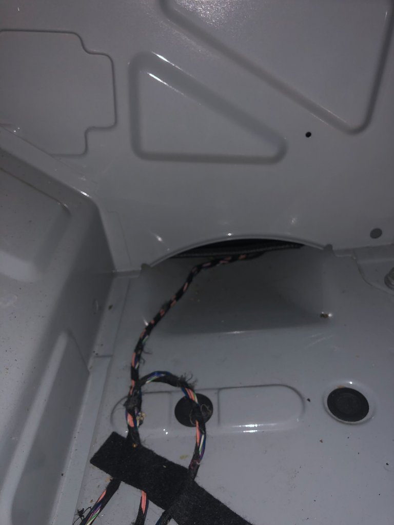

Dank einem herausnehmbaren Seitendeckel brauchte ich noch nicht mal fummeln um das Kabel mir anzuschauen.
Allerdings hab ich da den besagten Stecker leider nicht. Heisst das ich kann das nicht legal einbauen?
Siehe Bilder:
Siehe Bilder:
- Beiträge: 4226
Re: Beifahrersitz auf Doppelsitzbank
Denke mal, da gibts original auch den anderen Kabelsatz mit Stecker...im schlimmsten Fall geht der hoch bis oben zum Beifahrergurt in der B-Säule

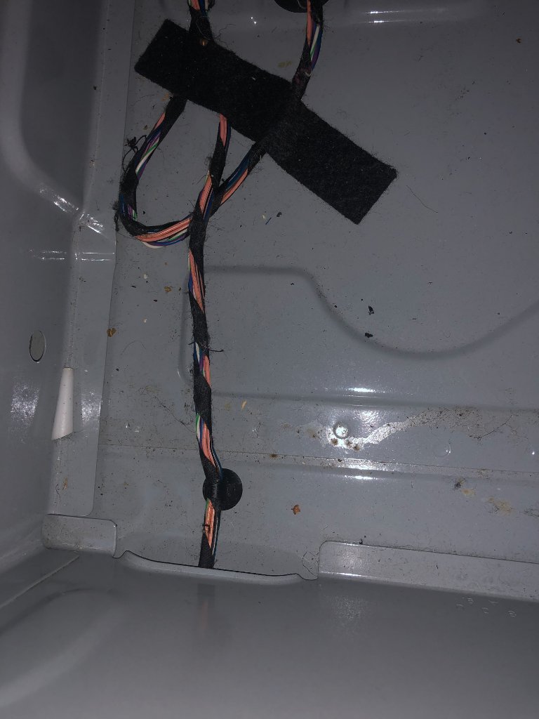

Bei mir sieht es unter der Doppelsitzbank so aus
Ich werde es nun so wie hier machen ...
