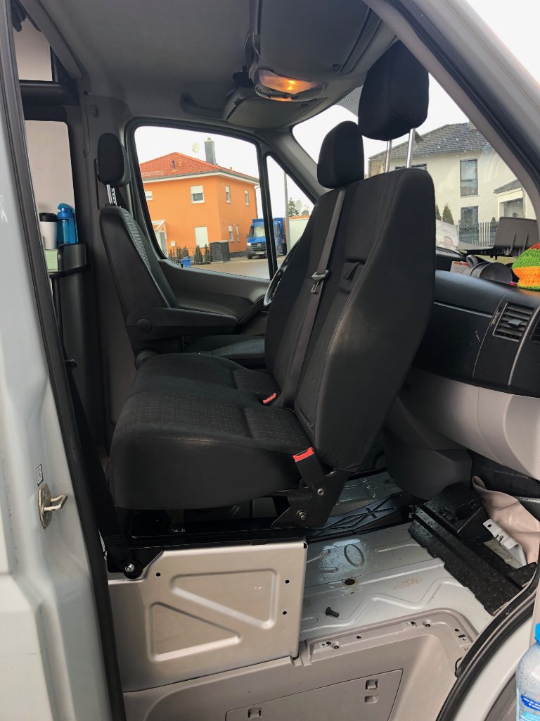

So hab dann heute mal umgebaut.
Lief soweit alles gut. War besser als erwartet auch die Drehkonsole aus Englang hat super gepasst und lässt sich sogar drehen ohne das ich die Handbremse tieferlegen musste.
Hier mal ein paar Bilder die dabei entstanden sind:

Ähm warum die Reihenfolge der Bilder immer von unten nach oben ist weiß ich jetzt gerade nicht. Aber denke es wird auch so hoffentlich klar.
