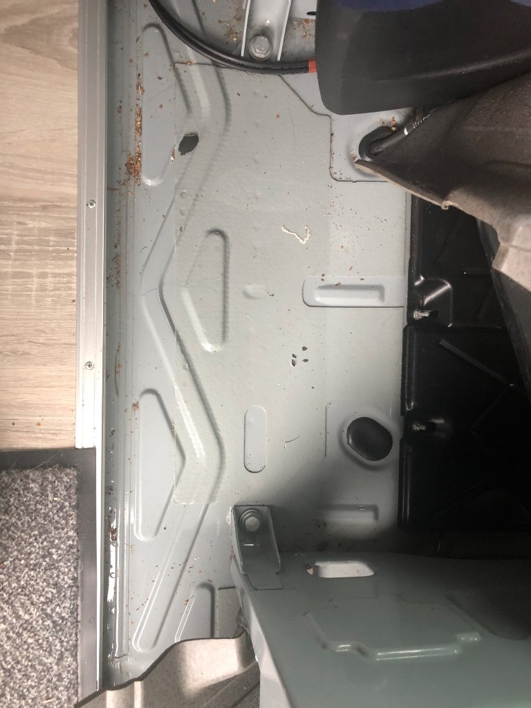

da wir Nachwuchs bekommen brauch ich jetzt einen Sitzplatz mehr in meinem Sprinter 316 CDI von BJ. 2010. Original mit LKWzulassung wurde aber auf Womo umgebaut und hat jetzt eine Womozulassung.
Laut meinem KFZ-Schein sind 2 Sitzplätze eingetragen. Laut Mercedes geht der Umbau wohl nicht, weil wohl die Befestigungspunkte fehlen würden.

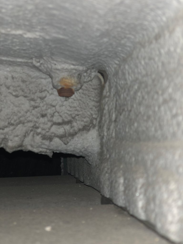

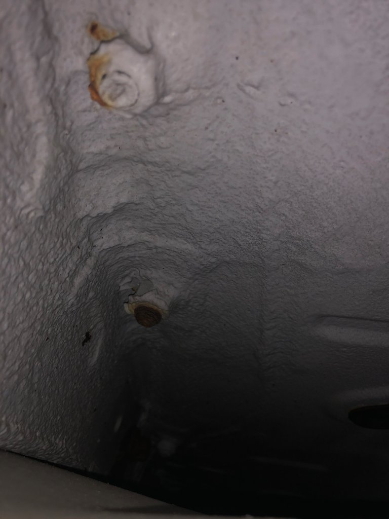

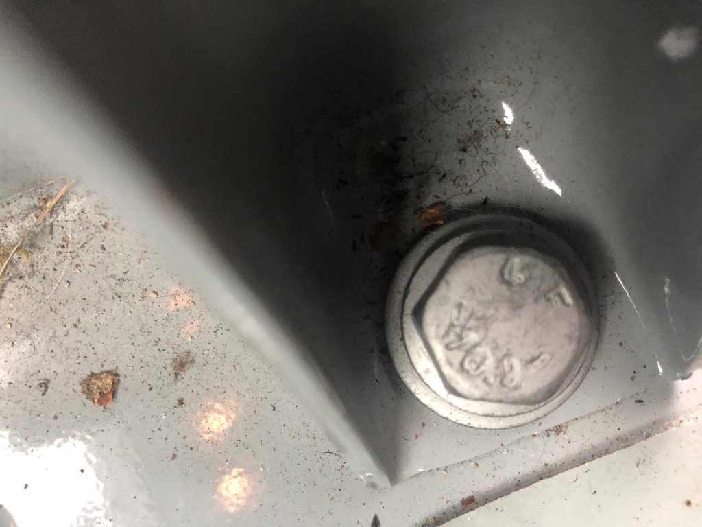

Ich hab mich jetzt mal unter das Auto gelegt und versucht Bilder zumachen. Gefunden hab ich ein paar angeschweißte Punkte. Ich bin mir nu nicht sicher, ob diese für die Sitzbank wären. Hab die Stelle zwischen den Sitzen auch mal von oben Fotografiert.
Oder sind das die Punkte wo die Trennwand fixiert werden würde, wenn man eine hätte.
Da ich das Fahrzeug gerne behalten würde wäre ich über Infos sehr glücklich. Hab auch schon die Suchfunktion benutzt, aber leider bisher nur Einträge gefunden, die zwar auch die Frage gestellt hatten nach dem Umbau, aber die geschrieben haben, ob sie es dann auch gemacht haben und wie es dann war.
Ich werde aber weiter suchen. Wenn jemand so einen EIntrag kennt wäre ich über eine Verlinkung super glücklich.

Hast oder hattest du unten in den Anmerkungen evtl. als Zusatz zur Sitzanzahl *MAX. 3* stehen?!
Die Doppelsitzkonsole hat an ihren äußeren Eckpunkten 2 Bodenschrauben mehr als die Einzelkonsole.
Wie sieht es aus mit Beifahrerairbag? Und wenn ja, wäre zu klären ob der gleich ist oder ob es einfache und doppelte Kissen gibt. Wobei Airbag und Maxicosy bzw. Kindersitz die erste Zeit nicht zusammenpassen.
Gurtstraffer Mittelsitz halte ich für das kleinste Problem, dito evtl. ein anderes Airbag-Steuergerät. Da wird wohl nur eine Codieränderung durch Ankreuzen nötig sein.
Die Trennwand ist mit gefühlt 10tsd kleinen Blechschrauben eingesetzt, die 2mm Löcher hinterlassen

Nach all dem was ich hier und auf sonstigen Seiten zu dem Thema gelesen habe, ist der Umbau in Deinem Fall problemlos möglich. Du müsstest, wenn Du die Gummimatte/Fussboden zwischen den Sitzen hochnimmst, zwei weitere Schraubpunkte finden, mit dem Du den Doppelsitzkasten befestigen kannst. du bräuchtest dann natürlich auch einen neuen Fahrerhaus-Fußboden.

Ja, dann ist dein Boden für Doppelkonsole vorgesehen und dem Einbau steht noch nicht mal eine Eintragung im Weg. Du hast max 3Sitze eingetragen, Weniger kannst du, mehr darfst du nicht. Dann schau, dass du eine Sitzkiste mit Sitz auf ebay Kleinanzeigen oder wo auch immer schießt und vergewisser dich, dass der Mittelgurt noch den vorgeschriebenen Gurtstraffer mit gelbem Stecker enthält und dass du evtl. sogar noch die beiden fehlenden Schrauben in der richtigen Festigkeit ( glaube 10.8, steht aber auch auf deinen 4 Schrauben drauf) dazubekommst.
Ich kenn mich mit dem Programmieren nicht aus, aber es kann sein, dass dein Kabelbaum in deiner Einzelkonsole schon den unbenutzen gelben Stecker für den Mittelgurt enthält( verläuft vom Mitteltunnel offen durch den Kasten und geht zur BFS-B-Säule hoch zum Gurt). Evtl. musst du den noch beim Freundlichen oder Boschdienst aktivieren lassen.

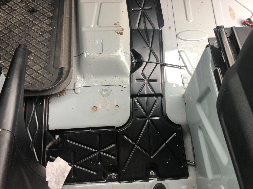

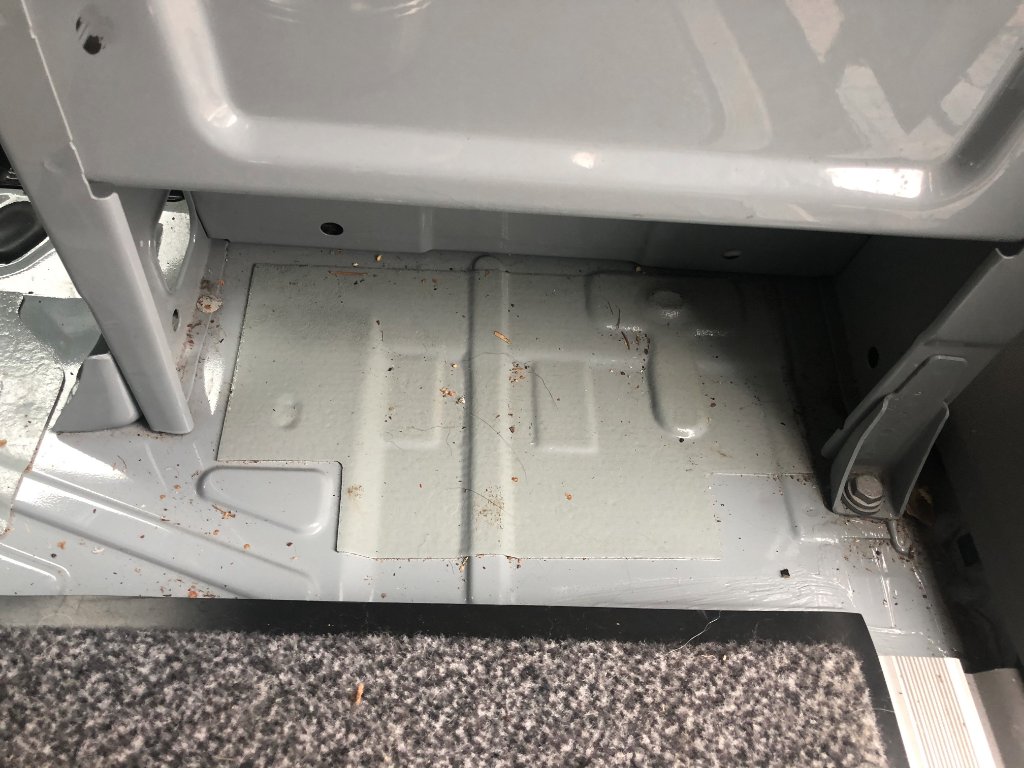

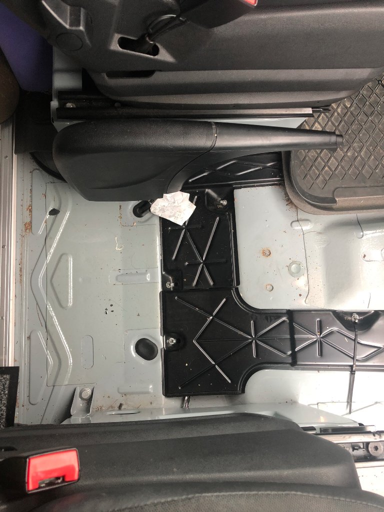

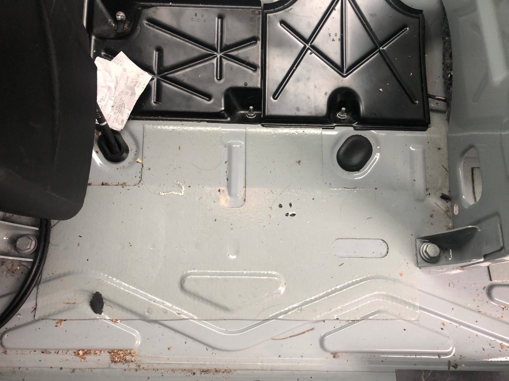

Ich hab jetzt mal den Gummiboden raus genommen und noch Fotos gemacht vom gesamten Bereich.
Also momentane Befestigung des Sitzes und dann den Zwischenbereich.
Meint ihr die beiden runden Vertiefungen sind die Aufnahmen der Basis der Doppelbank?
Den Kabelkanal hab ich jetzt noch nicht aufgemacht, weil gerade nicht das passende Werkzeug dabei.

...wenn ich mich nicht irre, dann geht der Kabelkanal auch nur mit Zerstören auf....vom Kasten aus, kannst du auch mit der Hand Kabel durchschieben oder reingreifen und rausziehen. Man sieht das Gurtstraffer-Kabel zwischen Kanaldeckel und BFS-Konsole.
Über die 2 Befestigungslöcher würde ich mir erst einen Kopf machen, wenn du die Doppelsitzkonsole reinstellst. Dann siehst du anhand der anderen 4 Löcher, wo und wie groß du vorbohren und aufweiten musst. Sollte, wider Erwarten, von unten keine Mutter aufgepunktet sein, kannst du immer noch eine gegenhalten und musst dann halt nur mit 2 Mann schrauben.

Ich hab mir meinen genau angeschaut, sieht bis auf die Farbe gleich aus wie bei dir. Meiner Meinung nach sind alle Muttern vorhanden, bis auf die 2 vorne - da, wo im Blech schon Markierungen eingestanzt sind. Da habe ich im Kabelschacht nichts drunter gefunden... Daher bin ich gespannt, wie das bei dir aussieht!

Ich werd morgen mal vorne auf den etwas höher Legen um besser drunter zukommen. Dann mal schauen ob an der Stelle Muttern zu sehen sind und wenn wie viele.
Hoffe eigentlich das ich ohne den Kabelkanal aufmachen zu müssen, dann den Umbau hinbekomme.
Wenn es klappen sollte morgen gibt es dann hoffentlich ein paar Fotos und wir könnten das dann mal vergleichen.

Die Gewinden sind meines Wissens immer alle Vorhanden das einen unter dem Auflleber das andere unter der Dämmung, es ist der Umbau in beide Richtungen immer möglich.
