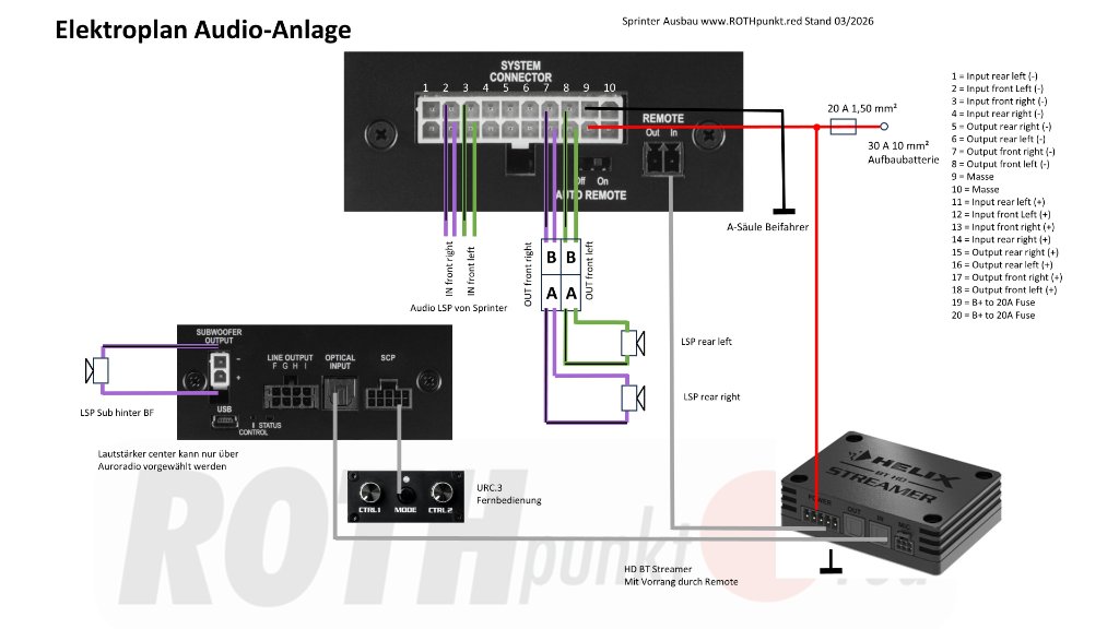

Bei meinem Ausbau habe ich auch gleich ein neues Soundsystem eingebaut.
Hier der Link zu meinem Ausbauvideo für die Audioanlage: https://youtu.be/pXwLQcvFUKY?si=iD9isg41rGJviiH8&t=576
Die Lautsprecher alleine machen es nicht, die müssen angepasst werden in der Kennlinie und auch im Einbau. Dazu habe ich die Türen gedämmt und mit einer entsprechenden schweren Bitumen-Matte vor Resonanzen geschützt. Dann habe ich noch eine 5 Kanal DSP Endstufe M 5.4DSP micro mit 9 Kanal DSP von Audiotec Fischer verbaut mit zusätzlichem Sub-Ausgang und 2 Lautsprechern für den Wohnbereich hinten. Die passt in den Fußraum vom Beifahrer. Damit kann ich den Klang auf den Sprinter genau abstimmen. Mit dieser Endstufe habe ich dann auch das Problem gelöst, dass der Sprinter nach einer halben Stunde die Anlage ausschaltet (das lässt sich wohl nicht korrigieren). Audiosignale speise ich über einen HD BT Streamer ein. Mit einer Fernbedienung kann ich die Lautstärke von hinten steuern.
Gekauft habe ich bei ARS24, gute Beratung und Einbauvideos. https://www.ars24.com/verstaerker/match ... dprozessor

Ich habe in meinen W906 auch ein Soundsystem von ARs24 eingebaut https://www.ars24.com/lautsprecher/opti ... d-subwoofeThias hat geschrieben: 19 Aug 2026 09:12 Dann habe ich noch eine 5 Kanal DSP Endstufe M 5.4DSP micro mit 9 Kanal DSP von Audiotec Fischer verbaut mit zusätzlichem Sub-Ausgang und 2 Lautsprechern für den Wohnbereich hinten.
Jedoch war in diesem Paket eine 6 Kanal DSP Endstufe mit dabei, warum hast du denn eine Endstufe einzeln gekauft ....
Re: W907 12/22 Lautsprechertausch
ja, ich hatte auch ein Paket mit einer 6 Kanal Endstufe. Allerdings ist die fest vorprogrammiert, deshalb habe ich sie getauscht. So konnte ich sie nach meinen Bedürfnissen konfigurieren, Klangeinstellung, Lautstärke, BT-Eingang Lautstärke Fernbedienung... Irgendetwas ging mit dem Paket nicht.asap hat geschrieben: 19 Aug 2026 12:31Ich habe in meinen W906 auch ein Soundsystem von ARs24 eingebaut https://www.ars24.com/lautsprecher/opti ... d-subwoofeThias hat geschrieben: 19 Aug 2026 09:12 Dann habe ich noch eine 5 Kanal DSP Endstufe M 5.4DSP micro mit 9 Kanal DSP von Audiotec Fischer verbaut mit zusätzlichem Sub-Ausgang und 2 Lautsprechern für den Wohnbereich hinten.
