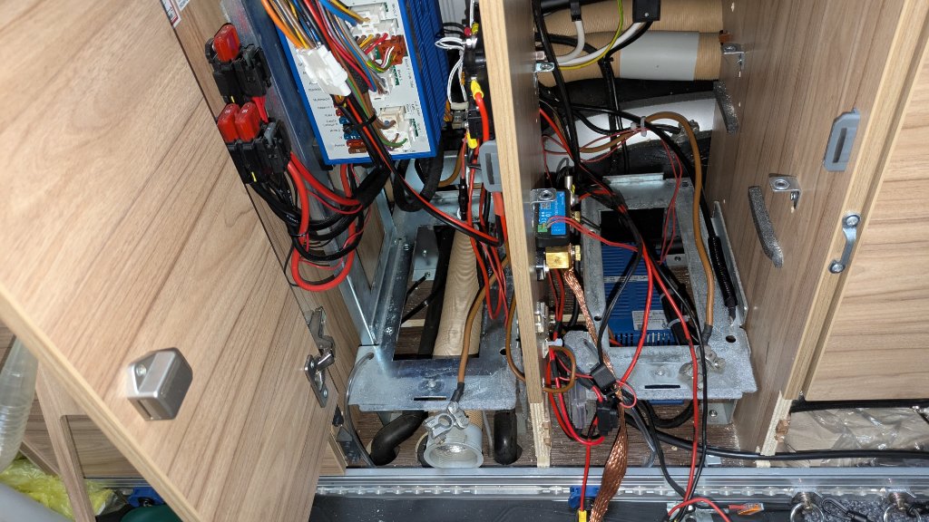

Im mittleren der 3 Schränke
LAS 1218-2, links + zur Aufbaubatterie, Mitte -/ gemeinsame Masse, rechts + zur Starterbatterie.
Nicht über mein zusätzliches Kabel wundern, darüber versorgen ist die Starterbatterie mit Strom aus den Aufbaubatterien um, im Stand ohne Landstrom, den Stromverbrauch für Radiobetrieb und E-Schiebetür auszugleichen.

Moinsen,
bin noch nicht dazu gekommen zu schauen.
Bei mir ist die Elektrik komplett in nur einen Schrank und dahinter gequetscht.
Ich werde demnächst mal den Deckel aka Rost vom Bett abnehmen um vielleicht auch von oben besser dran zu kommen.
Da muss ich zwingend drin aufräumen. Dieses Hymerchaos stört meinen inneren Monk wahnsinnig.

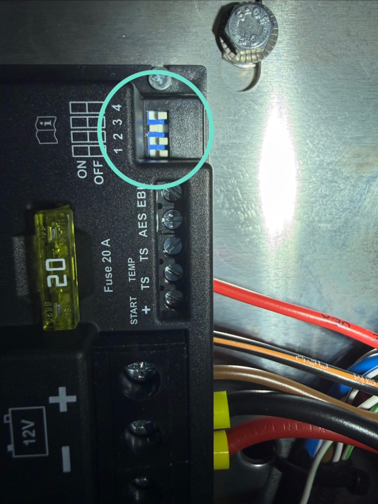

benötige die DIP-Schalter Einstellung des Votronic 260 CI Solar Ladereglers, wie er vom Werk aus eingestellt ist. Am besten ab Bj. 25. Der Regler ist werksseitig zu finden auf der linken Seite über dem Elektroblock (EBL).
Ich habe ihn bei mir nachgerüstet und hatte gehofft, dass er auch nach dem Verbinden mit der SCU im Smart Connect den Ladestrom anzeigt. Leider tut sich da noch nix auf.
Danke vorab!

schischo hat geschrieben: 19 Jul 2026 22:56 Moin,
Danke vorab!

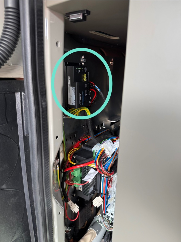

Anbei ein Foto unseres Reglers. Hoffe, die Details sind erkennbar.
VG Thomas

Besten Dank Thomas für das Foto.
Dank diesem bin ich nun etwas weiter gekommen:
Es gibt eine Produktaufwertung bei den Reglern von Votronic und somit existieren auf dem Markt zwei Versionen. Beim 260 CI sind es die Nummern 1717 (Vorgänger) und 1718 (Nachfolger). Der größte Unterschied, den ich lt. den BDAs feststellen konnte, sind die Ladekennlinien für LiFePO4-Batterien.
Das Model 1717 erwartet für alle Ladekennlinien für LiFePO4-Batterien einen angeschlossenen Temperatursensor an den Kontakten (TS). Weshalb vermutlich werksseitig auf das Ladeprogramm für "AGM-/Vlies-Batterien 14,7 V" (1 DIP ON, 2+3 DIP OFF) gemäß Bedienungsanleitung eingestellt ist. Siehe Foto von Heinz-Fahrer.
Beim Model 1718 (Nachfolger) gibt es eine aktualisierte Ladekennlinie für LiFePO4-Batterien, die keinen Temperatursensor erfordert (1+2 DIP OFF, 3 DIP ON).
Hier wäre interessant ob neuere Modelle z.B. BJ26 nun werksseitig eine andere DIP Einstellung haben.
Den 4 DIP-Schalter werde ich auf OFF setzen. Weiß jmd. ob im Hymer Smart Connect der Solarregler "freigeschaltet" werden muss, damit die Ladeanzeige auch im Display erscheint?

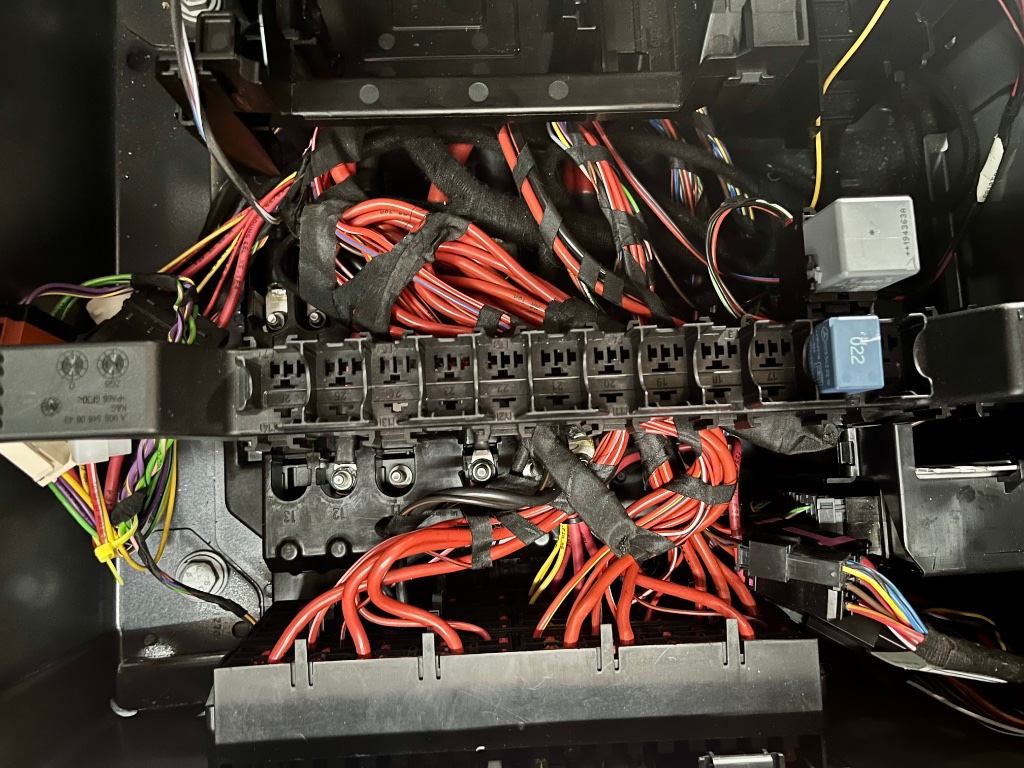

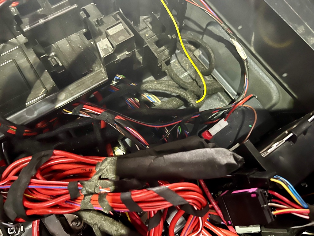

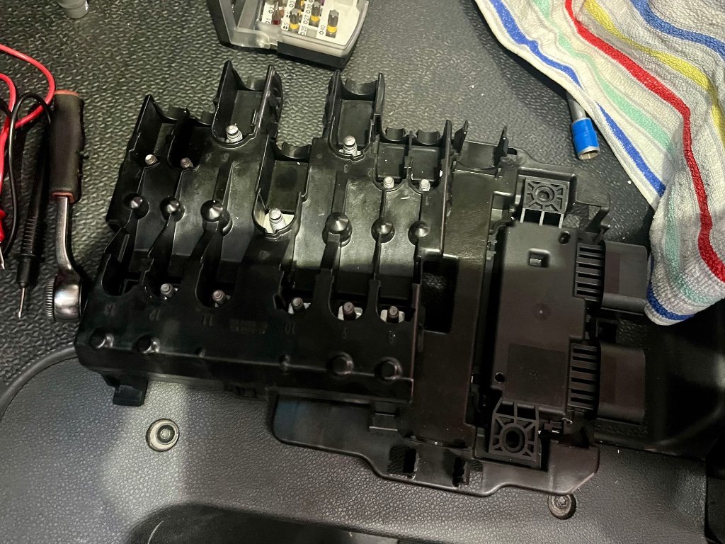

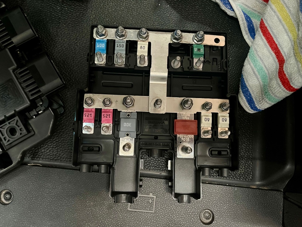

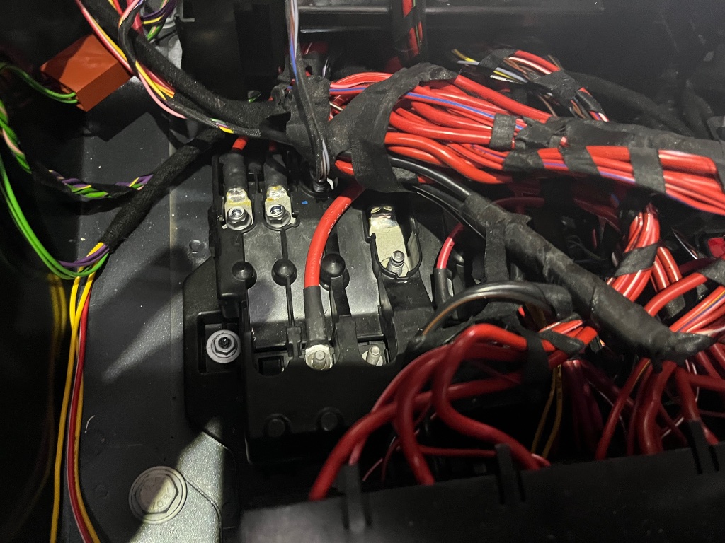

bei unserem CGS von 2019 ist beim Einbau eines neuen Ladeboosters die Sicherung für den Aufbau „geflogen“, so dass der neue Ladebooster keinerlei Strom mehr zum Laden der Aufbaubatterie bekommen hat.
Die entsprechende Sicherung ist im Unterbau des Fahrersitzes verbaut.
Weil ich selber vorher keine (oder nur sehr wenige) Bilder von diesem Ort im Netz gefunden habe, mag ich das mit euch teilen.
Die „Operation“ schaut ziemlich wild aus (nach meinem Empfinden) sie ist aber durchaus beherrschbar.
Wenn man den Fahrersitz abmontiert unbedingt auf das Kabel achten, das noch mit dem Sitz verbunden ist.
Nach dem entfernen einer schaumstoffartigen Abdeckung bietet sich ein herrlicher Blick auf das elektrische Innenleben der Stromverteilung. Der Ort, an dem die Sicherungen angebracht sind, befindet sich unter den ganzen Kabeln. Um da hin zu gelangen muss man noch ein paar Bauteile lösen, so dass der Stromverteiler mit den Sicherungen frei liegt. Nach dem Entfernen desselben befindet sich die Sicherungen auf der Unterseite.
Bei mir war es eine 40A Sicherung, die in den Sicherungshimmel entfleucht ist.
Ich hoffe, die Bilder geben einen groben Eindruck, was einen erwartet. Aber wie gesagt, halb so wild, wenn man sich an den Anblick gewöhnt hat ;-).
