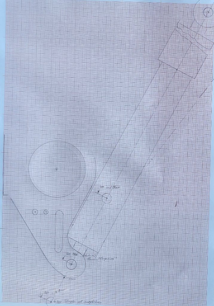

Hier nochmal zur Veranschaulichung eine maßstäbliche Skizze:
Bei Luftfederung 0 bar hängt der Arsch etwa um 15 mm.
Einfedern kann ich dann noch 100 mm. Ausfedern 60 mm.
Wenn ich den Sprinter gerade stellen will, 1 bar, dann habe ich nur noch 40 mm zum Ausfedern.
Verschränkung fast unmöglich, er "hebt sofort ein Bein".
Sorry, aber beim 907 4x4 muss unbedingt was getan werden...
Mit internetten Grüßen Thias
