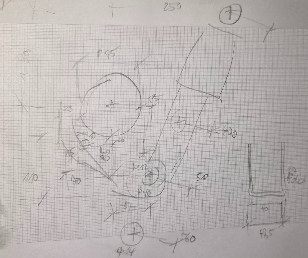

So, ich bin mal unter den Sprinter gekrochen und habe den Dämpfer unten abgeschraubt und ausgemessen:
Dämpfer voll eingefahren: 400 mm
Dämpfer voll ausgefahren: 560 mm
Hub: 160 mm
Länge im Fahrzustand (Zusatzluftfeder 0 bar, ~3,2 t Hängepo etwa 10 mm): 510 mm
Hier mal ganz schnell die Skizze, die unter dem Sprinter entstanden ist. Die werde ich nochmal sauber zeichnen.
Damit:
Einfederweg: 510−400=110 mm
Ausfederweg: 560−510=50 mm
Verhältnis: Gesamtweg =160 mm
Einfeder: ≈69%
Ausfeder: 31%
Damit stehe ich aktuell fast ganz unten im Federweg, mit sehr wenig Ausfederreserve. Genau das, was ich befürchtet habe.
Das Verhältnis müsste genau anders herum sein.
Mit +60 mm höher gesetztem Auge lande ich bei 31 % Einfeder / 69 % Ausfeder → technisch ideal.
Mal sehen, was die Dekra dazu sagt.

Thias hat geschrieben: 29 Jun 2026 22:23
Damit:
Einfeder: ≈69%
Ausfeder: 31%
habs nur überflogen weil ich das Thema bei meinem 903er auch hatte. Habe den Anschlagpunkt für den Dämpfer an der Achse auch durch Adapterbleche nach oben verlegt.
Was mich aber stutzig macht, ist das was du über die bei dir gemessenen Federwege schreibst.
Wenn deine Werte so passen ist das doch ok.
Ich kenne, und handhabe es (bei Motorradfahrwerken) so, dass im normalen Fahrzustand der Negativfederweg etwa 30 % vom Gesamtfederweg beträgt. Das habe ich bisher als technisch anzustreben wahrgenommen.
Wenn ich es nicht falsch gelesen habe ist das doch etwa bei dir der Fall.

pappa hat geschrieben: 30 Jun 2026 10:29
Andreas
Hallo Andreas,
Bein Motorrad kann ich mir das so gut vorstellen, starke Beschleunigung, Bremsen...
Bei 4 Rädern ist das aber anders.
Die Regel kommt aus der klassischen Fahrwerksauslegung:
Im fahrbereiten Zustand soll ein Fahrzeug etwa 30–35 % Einfederweg und 65–70 % Ausfederweg haben.
Quelle: SAE Technical Paper (Society of Automotive Engineers)
SAE beschreibt in mehreren Papern zur Fahrwerksauslegung:
„Ride height is typically set such that jounce travel is about one third of total wheel travel, and rebound travel about two thirds.“
Das ist exakt die 1/3–2/3‑Regel.
Oder:
Offroad‑Fahrwerkshersteller (Fox, King, Bilstein, OME)
Alle großen Offroad‑Hersteller geben in ihren Setup‑Guides an:
„Static ride height should be set at approximately one third compression and two thirds droop.“
Das ist die Offroad‑Variante der gleichen Regel.
Einfederweg (oben)
Komfort
Schlaglochreserve, Bodenwelle
Lastaufnahme
Bremsnick
→ 30–35 % reichen völlig.
Ausfederweg (unten)
Traktion
Verschränkung
Sicherheit
Stabilität
→ 65–70 % sind nötig.
Der Sprinter 907/910 4x4 steht serienmäßig fast komplett im Einfederweg (ca. 70/30).
Durch eine höher gesetzte Stoßdämpferaufnahme (z. B. +60 mm) erreicht man wieder das korrekte Verhältnis (ca. 30/70).
Folgende Benutzer bedankten sich beim Autor Thias für den Beitrag:
pappa (30 Jun 2026 19:52)

Wenn die Stoßdämpferbefestigung 60mm nach oben gesetzt wird, reicht dann der Weg der Stoßdämpfer noch aus? Bei meinen 4x2 sind es grob gemessen ca. 8 cm bis zum Anschlaggummi der Achse. Das erfordert andere Stoßdämpfer.
Claus

maecgeiver hat geschrieben: 30 Jun 2026 20:12 Hallo.
Claus
Hallo Claus,
Ich habe keinen Puffer mehr, sondern eine Zusatzluftfeder, kann das also nicht direkt vergleichen. Der Anschlagpuffer sagt aber nichts darüber aus, wo der interne Anschlag vom Stoßdämpfer liegt. der hat 160-170 mm Hub.
Ich nehme aber an, dein 4x2 ist nicht höher gelegt und die Halterung unten ragt auch 10 cm unter die Achse (es sind wahrscheinlich die gleichen Bauteile. Dann wird der Arbeitspunkt besser sein.
Der beste Weg zu prüfen, wo der Arbeitspunkt des Dämpfers liegt (bei Reisegewicht), ist es das untere Auge abzuschrauben und zu sehen und messen wie weit er ein und ausfährt (mit Spanngurt lässt er sich am besten einfahren).

Du hast an deinen Stoßdämpfer 110 mm Weg zum einfedern gemessen. Wenn du den unteren Punkt 60 mm nach oben setzt, bleiben 50 mm übrig. Wenn jetzt der Federweg über 50 mm ist, ist der Stoßdämpfer der Anschlagpuffer. Das kann nicht Aufgabe vom Stoßdämpfer sein. Selbst beim MacPherson-Federbein ist der Stoßdämpfereinsatz nicht der Anschlag.
