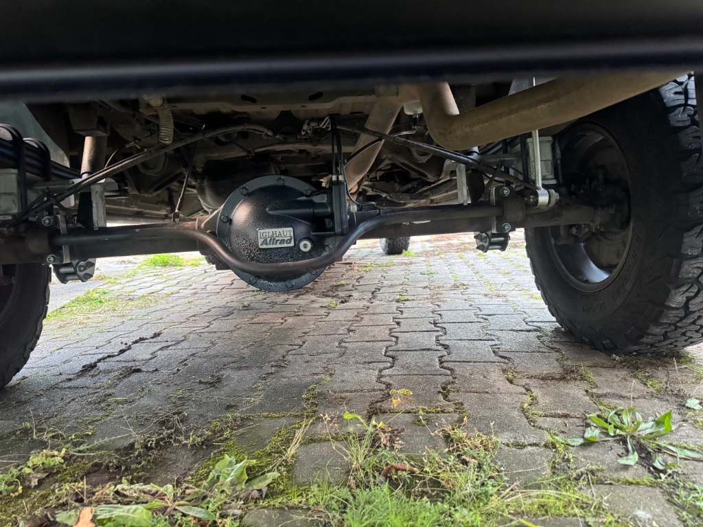

Aufgefallen ist mir das ganze, nachdem ich eine Zusatzluftfederung eingebaut habe. Selbst bei 4 bar komme ich nur 4-5 cm höher. Wahrscheinlich ist der Stoßdämpfer am Anschlag.
Sicher könnte man einen längeren Stoßdämpfer einbauen
ABER
Das untere Stoßdämpferauge umd 50-60 mm höher setzen.
Dazu müsste man ein neues horizontales u-Profil oder einen massiven Block mit Ausfräsung für das Auge mit jeweil 2 Schrauben an den alten Wangen befestigen.
Was denkt ihr dazu?
Ich sehe nur Vorteile:
ABER
- die 100 mm reduzierte Bodenfreiheit direkt am Rad ist nervend im Offroad, in einer Spurrinne oder Steinen die man knapp umfährt, sitzt man auf.
- Die eh schon geringe Verschränkung ist noch geringer, die Achse kann nicht mehr als 50 mm nach unten ausfedern
Was denkt ihr dazu?
- Stoßdämpferweg wir besser ausgenutzt
- mehr Bodenfreiheit an der Hinterachse
- bessere Verschränkung nicht nur im Offroad
- Fahreigenschaften verbessern sich
Mit internetten Grüßen Thias

Ja... so ähnlich habe ich mir das vorgestellt. Wobei Iglhaut wahrscheinlich noch mindestens 50 mm höher als der Sprinter ist. Original gehen die Stoßdämpfer auch nach vorn.
Ich könnte mir das prinzipiell so vorstellen, entweder 2 Laschen mit jeweils 2 M10 Schrauben an der alten Aufnahme oder auch ein U-Profil, innen angeschraubt: Ob der TÜV da was dagegen hat? An den tragenden Rahmenteilen wird ja nichts verändert. Eine M10 Schrauben 10.9 kann mit 4 kN Scherkraft belastet werden... es ist aber nur die Dämpfungskraft.

... ich stehe ja in dem Thema aktuell voll drin.
Iglhaut hat sicher einen andern Stoßdämpfer und der scheint kürzer zu sein und nach hinten zu gehen. Der Originale geht nach vorn.
Der Seriendämpfer hat nach meinen Recherchen 170 mm Federweg. Wenn man bedenkt, dass er nach unten vielleicht nur 40-50 mm ausfedern kann beim 4x4 und 3,5t, dann halte ich das sogar für gefährlich auf normaler Straße. Das Rad in einer Senke von 50 mm Traktion. Einfedern wird der Sprinter hinten wohl kaum 120-130 mm.
Aus meiner Sicht ist es zwingend notwendig den Dämpfer höher zu befestigen.
In den nächsten Tagen habe ich HU und da werde ich mal mit meinem Prüfer besprechen, ob so ein Umbau (jeweils 2 Laschen mit 2 Schrauben an den gekürzten vorhanden Laschen) machbar ist oder Bedenken bestehen.
Dann werde ich mal unten den Dämpfer abschrauben und die Wege messen nach unten und oben.
Was denkt ihr wäre eine vernünftige Aufteilung bei 170 mm Dämpfungsweg?

Für die Straße ist das auch ok, wobei ich mich auch schon auf Asphalt gewundert habe, warum hinten ein Rad bei leichter Verschränkung so schnell durchdreht...MobilLoewe hat geschrieben: 28 Jun 2026 20:32Ich fahre verschiedene 4x4 Sprinter inzwischen weit über 100.000 Kilometer ohne Probleme mit Seriendämpfern. Normale Straßen, schlechte Straßen, Feldwege, einfache Pisten, allerdings über 3,5 t... Aber die grundsätzliche Frage wäre, kein VertrauThias hat geschrieben: 28 Jun 2026 20:24 Der Seriendämpfer hat nach meinen Recherchen 170 mm Federweg. Wenn man bedenkt, dass er nach unten vielleicht nur 40-50 mm ausfedern kann beim 4x4 und 3,5t, dann halte ich das sogar für gefährlich auf normaler Straße.
en in die Mercedes Konstrukteure?
Gruß Bernd aus Bulgarien
Bei meinem Sprinter 4x4 habe ich max. 50 mm Ausfederweg und über 100 mm Einfederweg. Wenn man offroad unterwegs ist, sollte der Einfederweg eher 1/3 sein und der Ausfederweg 2/3, also eher anders herum.
Warum? Offroad sollte der Ausfederweg eigentlich noch größer sein (Verschränkung, Räder müssen „fallen“ können)
Einfederweg = Komfort, Lastaufnahme, Bodenwellen
Ausfederweg = Schlaglöcher, Traktion, Verschränkung, Sicherheit, Offroad
Von daher ist der Sprinter 4x4 nicht optimal abgestimmt.
Warum? Weil die gleiche Achse und Dämpfer wie beim nicht höher gelegten Heckantrieb verwendet wird (dort ist es optimal).
Das ist wahrscheinlich eine rein betriebswirtschaftliche Entscheidung.
