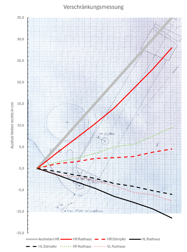

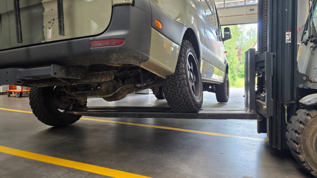

ich habe zu meinen theoretischen Überlegungen ein praktische Messreihe durchgeführt:
Das rechte Hinterrad auf ebener Fläche mit einem Stapler um 35 cm angehoben. Ab dieser Höhe kippt er über 2 Räder.
Messbedingungen:
Sprinter 4x4 907 B. 2024,
Gesamtgewicht etwa 3,3t (Besatzung und Gepäck fehlen noch), Vorder- und Hinterachse etwa gleich belastet
Serienzustand, Zusatzluftfederung 0 bar
Rahmen steht auf gleicher Höhe mit 41 cm, Radhaus vorn 98 cm, hinten 94 cm
Und hier das Messdiagramm aus 6 Aushubhöhen:
Hinten rechts (rot):
Man kann erkennen, dass ab spätestens 10 cm Hub die 2. Blattfeder voll anliegt und der Kasten steif wird.
HR ist der hub vomRadhaus über 0 von 28 cm. Zwischen Reifen und Radhaus sind noch 12 cm, in der Grundstellung sind es 18 cm.
Der Ein-Federweg von der Grundstellung knapp beträgt 5 cm, obwohl der Dämpfer 10 cm zulassen würde. Auf die Feder drücken etwa 1,6t.
Hinten links (schwarz):
Man sieht man das Radhaus etwa 11 cm nach unten geht, der Dämpfer nur 6 cm, dort ist auch sein interner Anschlag, das Rad kann also nicht mehr ausfedern. Zwischen Reifen und Radhaus sind es 28 cm. Die Differenz der beiden Wege ist zum Teil damit begründet, dass die Dämpfer weiter innen sitzen (Strahlensatz von der Achsmitte).
Der Dämpferhub an der Hinterachse von 16 cm wird also durch den schlechten Arbeitspunkt mit 11 cm Arbeitsbereich nicht voll ausgenutzt.
Die Kennlinien der Blattfedern spielen dabei auch eine nicht so gute Rolle.
Fazit:
  • Mit 3,5t wird durch die anliegende 2. Blattfeder der Kasten sehr hart. Empfehlenswert ist eine Zusatzluftfeder, die den Arbeitspunkt auf die weichere 1. Feder verschiebt.
  • Es macht Sinn das untere Auge der Dämpfer um 5-6 cm höher zu legen, damit der Arbeitspunkt verschoben wird und im Zusammenspiel mit der Zusatzluftfeder das Rad mehr ausfedern kann. Das wird beim Seriendämpfer schon Erfolg haben, besser noch beim Marquart mit 380/590 mm
  • Das höher legen des Dämpferauges hat auch den Charme, dass die Bodenfreiheit hinten besser wird, man muss dann nur noch auf das Kardan aufpassen und die Dämpfer plügen nicht mehr in Spurrillen
Da werde ich mir in nächster Zeit wohl mal Halterungen bauen...

Vielleicht hilft das dem einen oder anderen bei der eigenen Abstimmung.
Mit der Vorderachse habe ich mich noch nicht so sehr beschäftigt. Da bin ich dür Empfehlungen dankbar.
Das Radhaus ist aber mit -8 und +10 cm ebenfalls optimierungswürdig, wobei dort die Antriebswellen und Lenkung zu beachten sind.
@Helmut, ändern die Bilstein B6 etwas am Federweg, bzw. was ist dort die Begrenzung? Spiralfedern als Zusatz sind ja schon mal nicht schlecht, oder braucht man das gar nicht?...
Mit internetten Grüßen Thias
