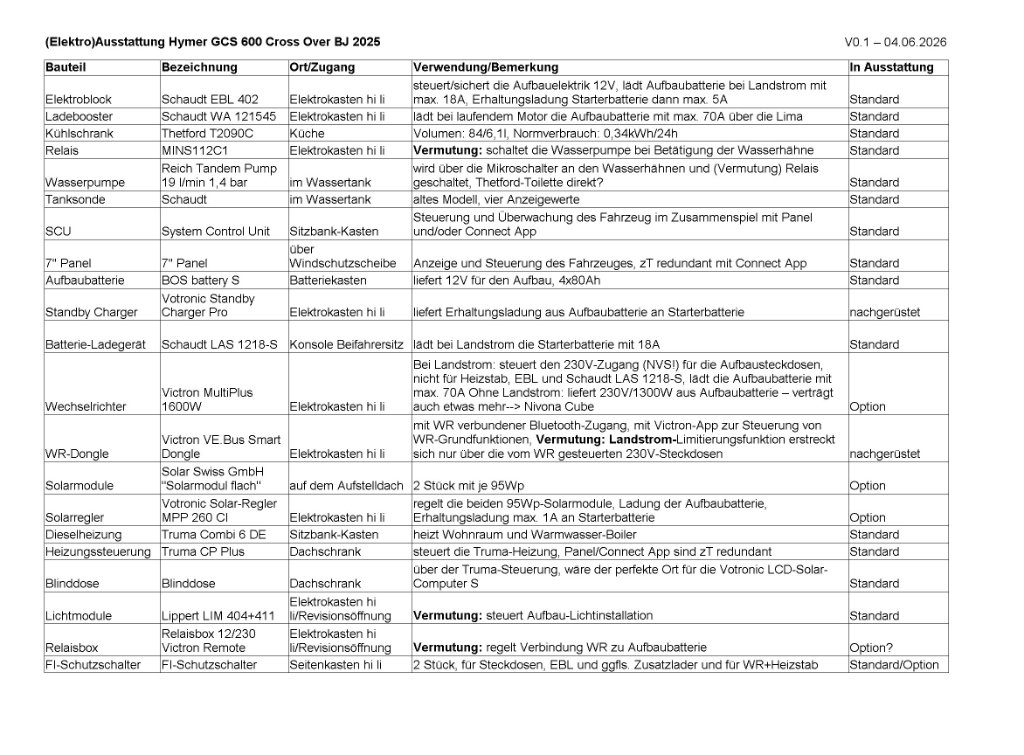

heute habe ich eine kleine Aufstellung der Elektro-Ausstattung von unserem GCS CO ("Heinz") gemacht. Hatte ich immer mal vor und in den letzten Tagen kamen ja dazu auch ein paar Fragen hoch. Diese Ausstattung ist der Stand von einer Produktion ca. 02/2025.
Ist vielleicht für den einen oder anderen sinnvoll. Eventuelle Korrekturen/Ergänzungen bitte gern, vielleicht besser per PN?
VG Thomas

Prima Liste, Respekt. :D
Tanksonden sind zwei, Frischwasser und Grauwasser, was ggf. noch fehlt, sind die Steckdosen:12V, USB, USB-C.

Jo, kommt in V02...

Mega, danke dafür!
Mir fallen noch ein:
- El. Trittstufe
- El. Grauwasserventil
- SOG / Lüfter / Rührwerk WC
- E-Sat-Anlage
- Fernseheranschluss (liegt bei mir unterm Dachschrank)
- Starlink/LTE/WiFi

jo, kommt bei V02
