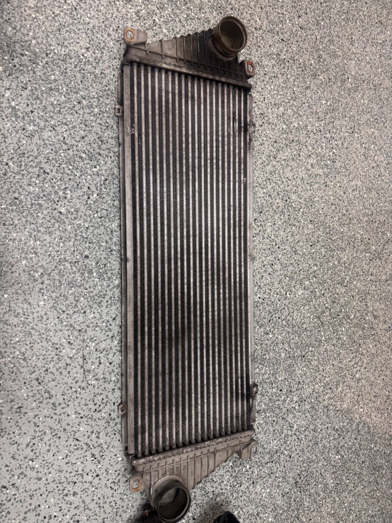

Ladeluftkühler lässt sich so ausbauen. Ich bin noch nicht ganz soweit, da sich die Schrauben vom Klimakondensator etwas weigern auf zu gehen. Eigentlich sollte ich den Klimakondensator auch gleich tauschen, wenn nicht die Geschichte mit dem Gas wäre. Einen möglichen Fehlerkandidaten habe ich auch entdeckt. Der Schlauch vom LLK zum Halter mit dem Laderdrucksensor (siehe Bild) ist stark verölt

LLK lässt sich einfach ausbauen. Den Klimakondensator kann man auf die Seite schwenken. Da ist ganz schön Dreck zwischen den einzelnen Kühler.
Da mein Klimagas eh schon fast zur Gänze weg ist, werde ich den Klimakondensator und den Wasserkühler auch gleich tauschen.
Der LLK sieht eigentlich gut aus. Auf der Seite, wo der ölige Schlauch war, ist natürlich auch der LLK mit einer Ölkruste versehen.

Freut mich zu hören! Der eine Schlauch (Fahrerseite?) ist bei mir auch ölig, aber ich habe keinen Leistungsverlust... glaube ich :D Bei 109 PS kann sich das ja schnell mal so anfühlen.

alpensprinter hat geschrieben: 01 Jun 2026 18:49 Schlossträger, Scheinwerfer und Stoßstange sind ausgebaut. Beim Schlossträger sind die Schrauben wirklich fest, ich habe meine 50 cm Ratsche gebraucht.
Das liegt meistens daran dass der Temperaturgeber Ladeluft undicht ist. Ist nicht die Ursache für den Druckverlust.
