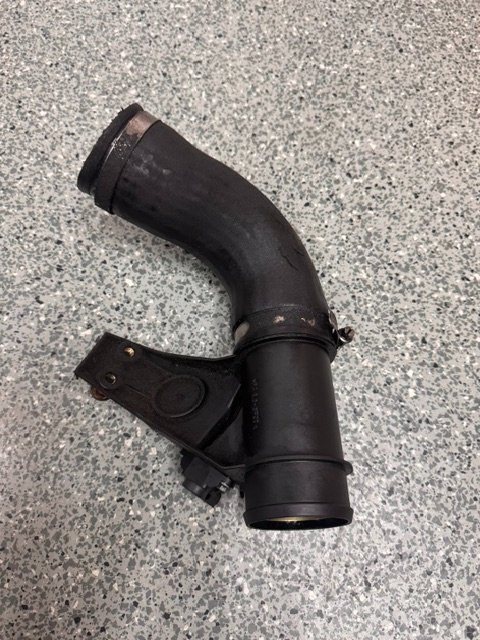

Schlossträger, Scheinwerfer und Stoßstange sind ausgebaut. Beim Schlossträger sind die Schrauben wirklich fest, ich habe meine 50 cm Ratsche gebraucht.
Ladeluftkühler lässt sich so ausbauen. Ich bin noch nicht ganz soweit, da sich die Schrauben vom Klimakondensator etwas weigern auf zu gehen. Eigentlich sollte ich den Klimakondensator auch gleich tauschen, wenn nicht die Geschichte mit dem Gas wäre. Einen möglichen Fehlerkandidaten habe ich auch entdeckt. Der Schlauch vom LLK zum Halter mit dem Laderdrucksensor (siehe Bild) ist stark verölt
