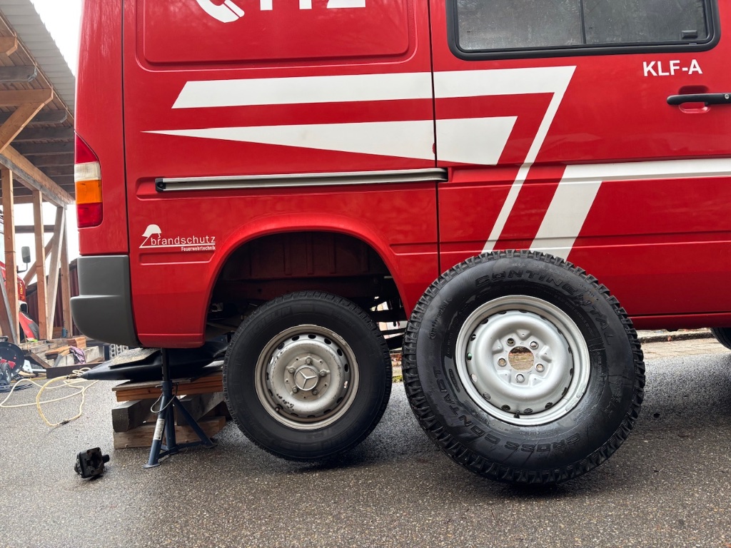

Ich hab mal 235/85R16 montiert, die habe ich als Radsatz auf Kleinanzeigen gefunden. Sind die 6x16 Zoll Felgen vom G Modell.
Die Gummis sollen nur zum Test herhalten, die sind schon Alt (2013).
Der Grössenunterschied ist schon beträchtlich. Montiert schaut das ganze dann relativ brachial aus. So würde es sich aber auf keinen Fall fahren lassen, beim lenken Kontakt zu Stoßstange und Radhaus innen.

Re: Vorstellung und Fragen-312D Oberaigner 4x4 Feuerwehr 903
An diesen beiden Stellen müsste ne Ecke weg.
Jetzt muss ich gut überlegen, ob dieser Weg gegangen werden soll, oder doch etwas kleiner besser wäre.
Zur Hilfe habe ich mal eine Tabelle angelegt mit den Reifengrößen die in Frage kommen und auf die Felge passen.
Hierauf lässt sich nun ablesen, was welche Reifengröße im Vergleich für Vorteile hätte.
Denkt gerne laut darüber nach, ich bin noch unentschlossen.
Servus Jacob,Jac0b hat geschrieben: 20 Feb 2026 10:14
da die Basis für Blecharbeiten sehr gut ist, würd ich die Flex und das Schweißgerät anwerfen. Anschließend schön U-Schutz drauf und innen wachsen, fertig.
Zuerst würde ich aber noch abchecken was der TÜV sagt und wie das Ganze mit voller Beladung ausschaut.
Bei meinen bisherigen Radhausgeschichten wurde das Auto später zur Eintragung mit einem Rad auf einen Keil gefahren um volles Einfedern zu simulieren .
