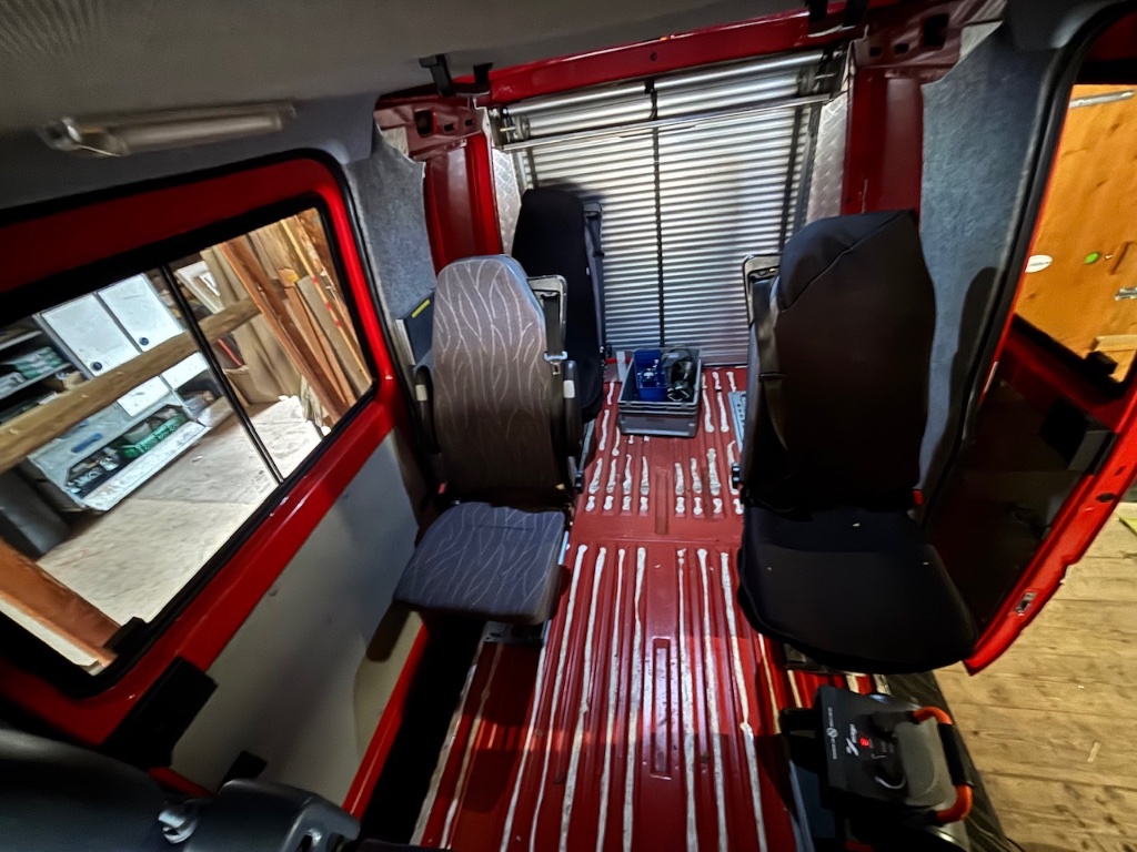

Wir haben das Fahrzeug ausgeräumt und die Signalanlagen zurückgerüstet. Dann das Auto ganz leer geräumt. Bei fahrversuchen auf dem eigenen Gelände dann festgestellt, das sich die hinteren Bremsbeläge verabschiedet haben. Die waren vermutlich zu alt und poröse. Also Scheiben und Beläge neu gemacht. Damit das Auto bei der Vollabnahme genug eingetragene Sitzplätze behalten kann, mussten wir erst die neuen Sitze einbauen. Weil wir schon 4 Einzelsitze von Jany für andere Fahrzeuge haben, mussten nur die befestigungsschienen dafür her. So passen jetzt hinten 4 Sitze rein, man kann sie aber schnell und werkzeuglos entfernen. Vergangenem Freitag hat der gute dann seine Vollabnahme bestanden, juhu
Hier zu sehen neben seinem größeren Bruder, zur Feier des Tages.
Als Nächstes steht dann der Einbau vom Fahrzeugboden und dann vermutlich auch bald eine Umbereifung an. Wenn’s klappt auf 235/85R16. Das verträgt die kurze Übersetzung gut, es ist die 4,8 verbaut. Das Auto dreht aktuell 3000 rpm bei 100kmh.

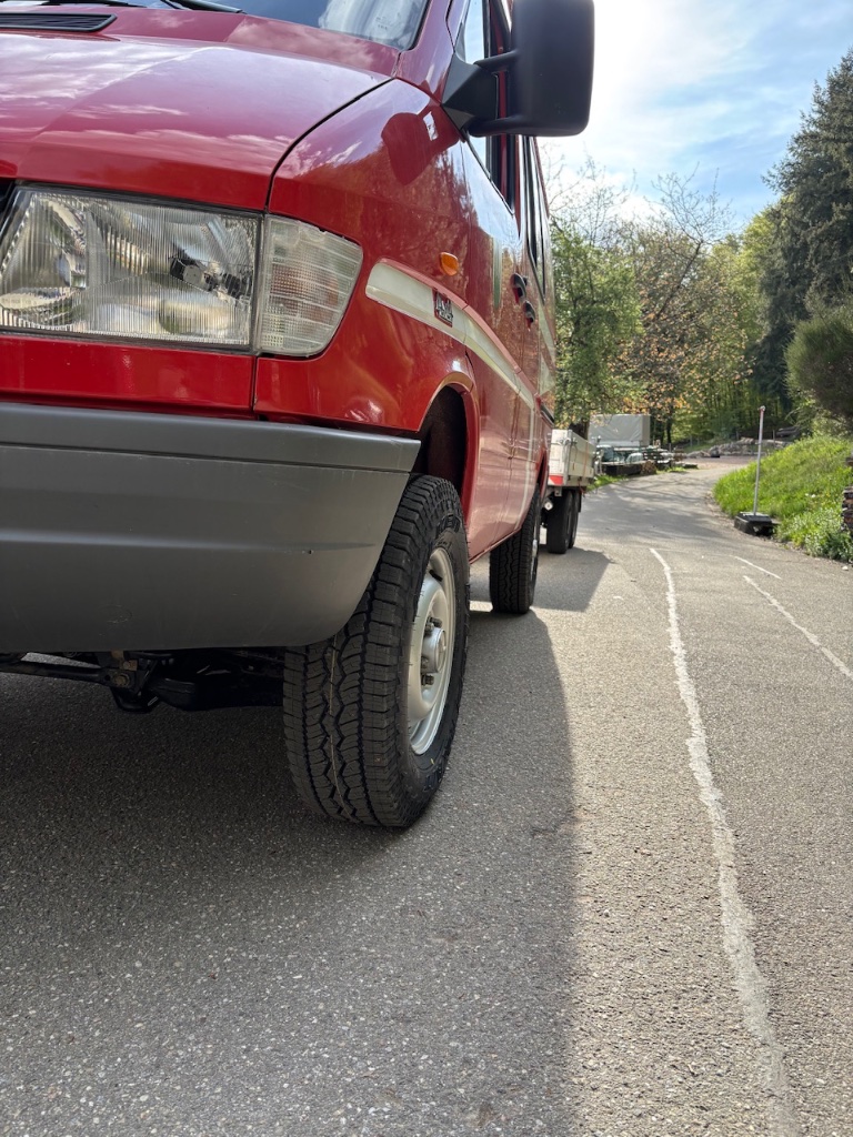

Ich hab mal 235/85R16 montiert, die habe ich als Radsatz auf Kleinanzeigen gefunden. Sind die 6x16 Zoll Felgen vom G Modell.
Die Gummis sollen nur zum Test herhalten, die sind schon Alt (2013).
Der Grössenunterschied ist schon beträchtlich. Montiert schaut das ganze dann relativ brachial aus. So würde es sich aber auf keinen Fall fahren lassen, beim lenken Kontakt zu Stoßstange und Radhaus innen.

Re: Vorstellung und Fragen-312D Oberaigner 4x4 Feuerwehr 903
An diesen beiden Stellen müsste ne Ecke weg.
Jetzt muss ich gut überlegen, ob dieser Weg gegangen werden soll, oder doch etwas kleiner besser wäre.
Zur Hilfe habe ich mal eine Tabelle angelegt mit den Reifengrößen die in Frage kommen und auf die Felge passen.
Hierauf lässt sich nun ablesen, was welche Reifengröße im Vergleich für Vorteile hätte.
Denkt gerne laut darüber nach, ich bin noch unentschlossen.
