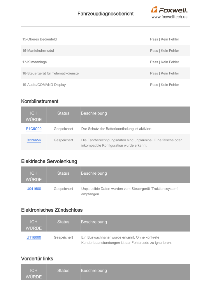

ich habe mir das Foxwell 710 geholt und bin eigentlich für den Preis sehr zufrieden.
Es macht beim Start sofort eine Online-Suche für ein Update und installiert ggf. sofort.
Fahrzeug VS30 5t mit RWD Zwillingsbereift -Fertigstellung 3/2025
Das Scannen der Steuergeräte geht eigentlich sehr ungewohnt zügig und es werden auch soweit alle Steuergeräte erreicht.
Das gerade bei Reisemobilen, insbesondere Vollintegrierte gegenüber dem Mercedes Standard einiges anders ist und in der Diagnose als Fehler dokumentiert werden, ist aber ja auch nachvollziehbar.
Wir haben beim Frankia I7400 z,B keine original MB Fensterheber / Zentralverriegelungstaster / Spiegelheizung etc. , da diese direkt von Frankia versorgt werden.
Diese und einige andere tauchen deswegen auf und müssen auf "Vorhandensein" geprüft werden.
Anbei noch ein paar Fotos zur Einsicht der Darstellung.
VG
Stefan

mir ging es zunächst darum ob das Gerät überhaupt mit allen Busteilnehmern kommunizieren kann...und das zügig.
Da das Fahrzeug neu ist und ich einige Störungen hatte die auf Werksgarantie instandgestzt wurden, habe ich keinen RESET der Fehler versucht.
Grund war eine CAN-BUS Beeinträchtigung (Signalpegel) durch ein defektes Steuergerät...was aber weitere Fehler von Geräten auf dem gleichen Bus mit such brachte.
Da aber die Kommunikation mit ... soweit mir bekannt..allen installierten Geräten gut funktionierte, sollte auch eine Rückstellung von Fehlern kein Problem sein.
Ist das nicht der Fall...bleibt sowieso nur der Weg zum "Freundlichen" MB-Xentry (Star Diagnose)
Das Gerät ist ja auch in der Lage Sensorwerte auszulesen und auch Kennlinien zu erzeugen...was ich aber noch nicht versucht habe...WInter Stillstand!
Das Gerät habe ich mit Markenausstattung Mercedes/SMART/Maybach Lizenz, OBD II ist standard zusätzlich.
Weitere Marken können jedoch zum einmaligen Preis nach Anmeldung im Shop hinzugebucht werden...lifetime.
Finde ich persönlich interessant und auch fair, wenns gut funktioniert
