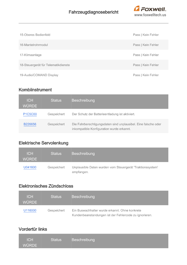

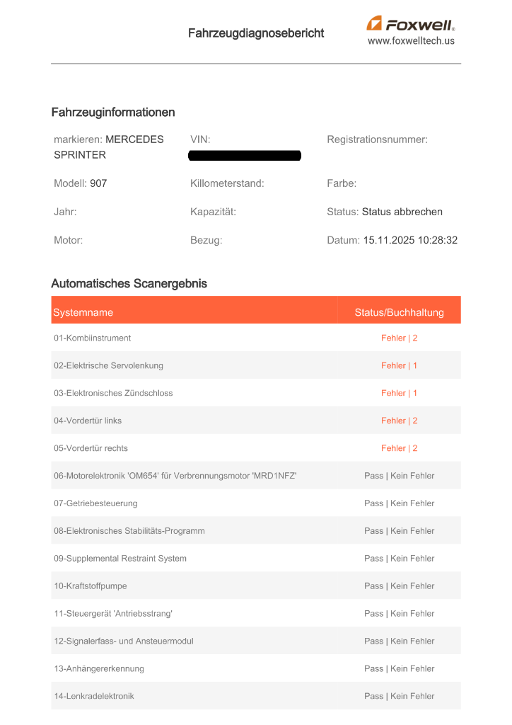

Hallo Gemeinde,
ich habe mir das Foxwell 710 geholt und bin eigentlich für den Preis sehr zufrieden.
Es macht beim Start sofort eine Online-Suche für ein Update und installiert ggf. sofort.
Fahrzeug VS30 5t mit RWD Zwillingsbereift -Fertigstellung 3/2025
Das Scannen der Steuergeräte geht eigentlich sehr ungewohnt zügig und es werden auch soweit alle Steuergeräte erreicht.
Das gerade bei Reisemobilen, insbesondere Vollintegrierte gegenüber dem Mercedes Standard einiges anders ist und in der Diagnose als Fehler dokumentiert werden, ist aber ja auch nachvollziehbar.
Wir haben beim Frankia I7400 z,B keine original MB Fensterheber / Zentralverriegelungstaster / Spiegelheizung etc. , da diese direkt von Frankia versorgt werden.
Diese und einige andere tauchen deswegen auf und müssen auf "Vorhandensein" geprüft werden.
Anbei noch ein paar Fotos zur Einsicht der Darstellung.
VG
Stefan
VG
Stefan

Was ich bisher herausgefunden habe, braucht man für neuere Sprinter definitiv eine SGW Lizenz bzw. Zugang.
Ist zwar schön, wenn man viele auslesen kann aber wenn sie nicht gelöscht werden können ist ja Mist.
Da fällt der Foxwell eigentlich raus. Hab mal eine Anfrage bei Launch gestellt
Re: Scantool für 907?
Ich muss mich korrigieren. Ich hatte oben geschrieben dass man mit dem Foxwell Fehler ausgelesen und löschen kann.
Ich kann definitiv Fehler auslesen und es gibt den Button im Foxwell um die Fehler zu löschen.
Gedrückt habe ich den aber nicht, da ich erst die Foxwell Fehler mit der Fehlerliste von Xentry vergleichen wollte.
MB hat dann mit Xentry nochmal ausgelesen (und dieselben Meldungen gefunden) und danach mit Xentry gelöscht.
Ich kann also nicht sicher sagen, dass der Button 'Löschen' im Foxwell auch wirklich funktioniert hätte wenn ich ihn gedrückt hätte.
Sollte das Launch das können wäre das natürlich sehr hilfreich.
