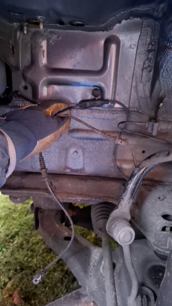

So, heute habe ich das Sensor-Kabel ausgewechselt und auf Bildern festgehalten:
Das Kabel muss rein...

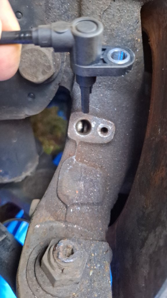

Rad runter, jetzt sieht man schon den alten Sensor...
Und hier ist er bereits raus.
Leider ging das in Wahrheit nicht so schnell, weil erst die Schraube festsaß und gar nicht klar war, welche Nuss zum Lösen die richtige für diese Torxschraube ist. Ich habe dann eine M6 Vielzahn-Nuss genommen. Damit unter sanfter Gewalt ging es...

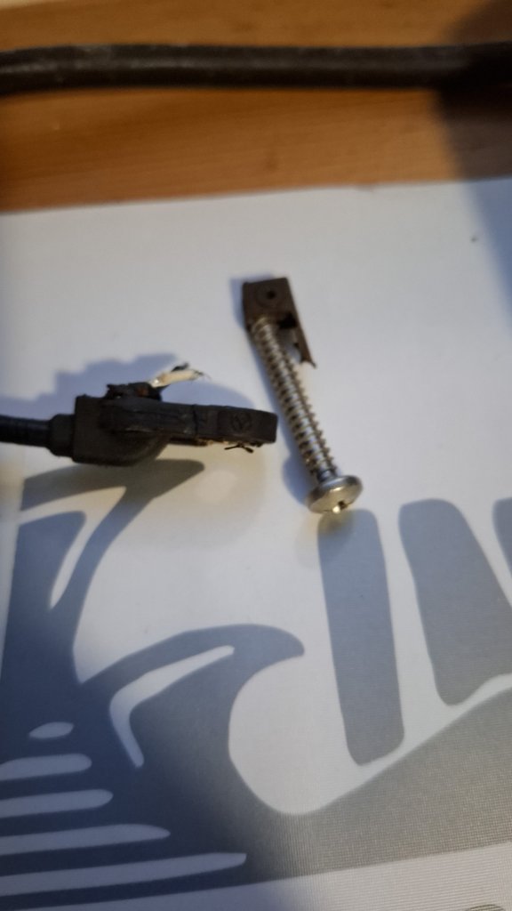

Dann ist aber wie üblich der Sensor abgebrochen und musste vorsichtig rausgeprokelt werden. Den tiefen Rest habe ich mit einer Schraube angebohrt und rausgezogen.
Hier das Kabel mit abgebrochenem Sensor nach der Bergung. Komplett durchbohren sollte man nicht, sonst beschädigt man den Magnetschleifring am Radlager und dann wird es richtig teuer...
Jetzt musste die 2-geteilte Radhausschale raus, um an die Steckverbindung des Sensorkabels zu kommen.

Damit liegt das ganze Kabel frei und kann durch das neue Kabel ersetzt werden.
Dann Sensor in das freie Loch und mit der Schraube wieder fixieren...
