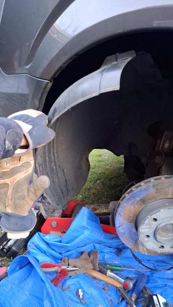

So, heute habe ich das Sensor-Kabel ausgewechselt und auf Bildern festgehalten:
Das Kabel muss rein...
Rad runter, jetzt sieht man schon den alten Sensor...

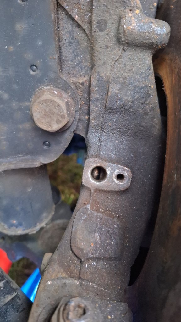

Und hier ist er bereits raus.

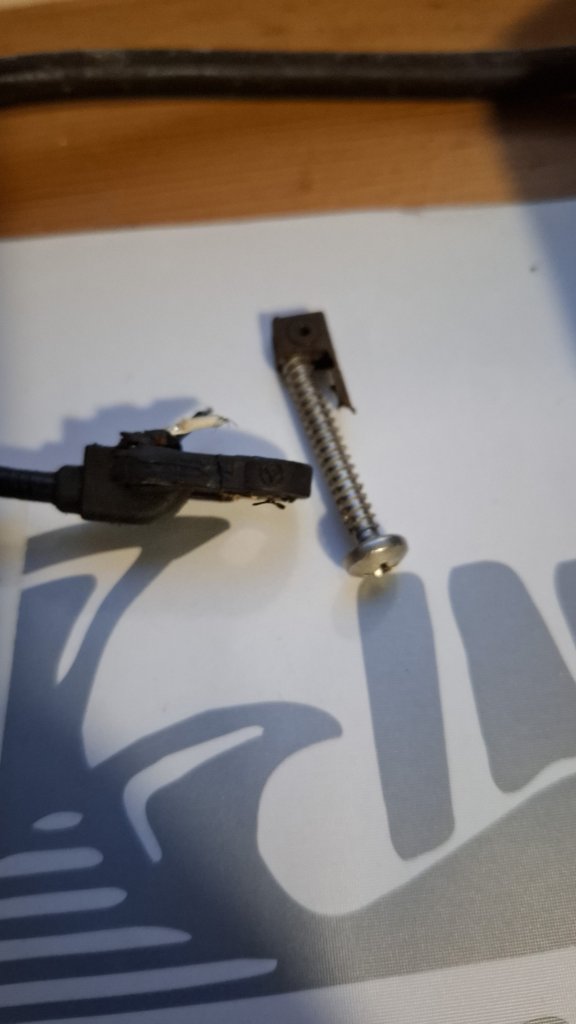

Leider ging das in Wahrheit nicht so schnell, weil erst die Schraube festsaß und gar nicht klar war, welche Nuss zum Lösen die richtige für diese Torxschraube ist. Ich habe dann eine M6 Vielzahn-Nuss genommen. Damit unter sanfter Gewalt ging es...
Dann ist aber wie üblich der Sensor abgebrochen und musste vorsichtig rausgeprokelt werden. Den tiefen Rest habe ich mit einer Schraube angebohrt und rausgezogen.
Hier das Kabel mit abgebrochenem Sensor nach der Bergung. Komplett durchbohren sollte man nicht, sonst beschädigt man den Magnetschleifring am Radlager und dann wird es richtig teuer...

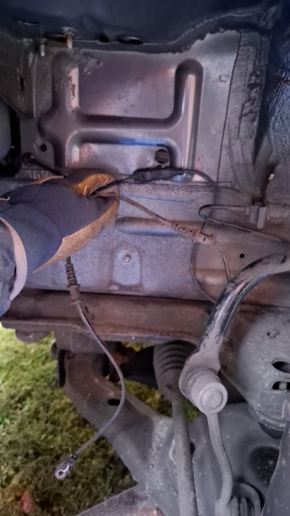

Jetzt musste die 2-geteilte Radhausschale raus, um an die Steckverbindung des Sensorkabels zu kommen.

Damit liegt das ganze Kabel frei und kann durch das neue Kabel ersetzt werden.

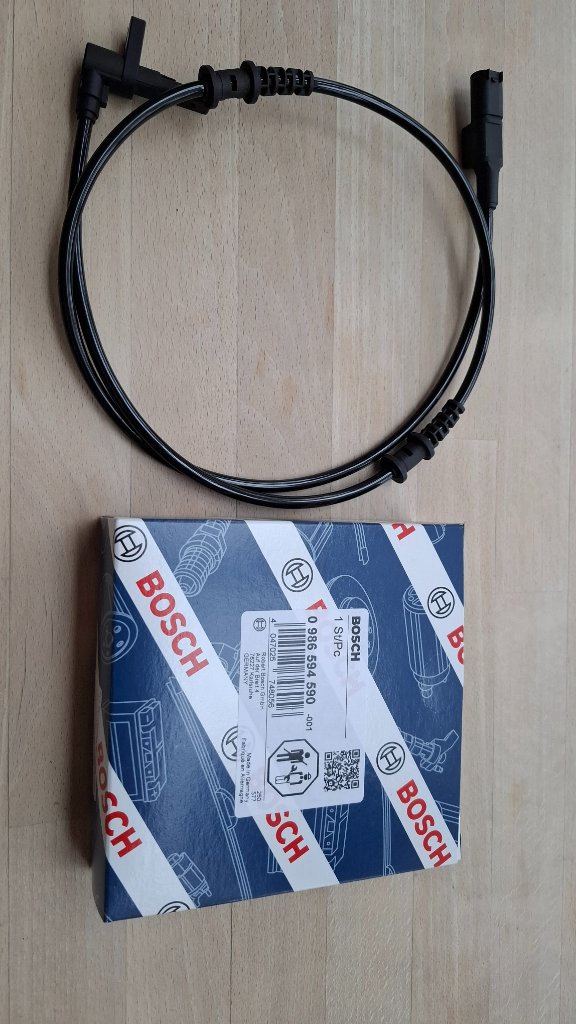

Die Bosch-Teilenummer ist die
0 986 594 590

Bosch 0986594590 entspricht der A9065400317, die ist für Fahrzeuge mit ESP Code BB3.
Du brauchst aber sicher nen Sensor für ESP 9i (Code BB9), also A9065403917 bzw dessen Nachfolger A9069050601.
Für letzteren gäbe es die Bosch 0 986 594 645

So, nachdem jetzt der Frost vorbei ist, konnte ich das richtige Kabel von Bosch, passend für Sprinter mit adaptivem ESP 9i, ab Bj. 2011, einbauen.
Damit ließ sich der Fehlerspeicher löschen und es kam bei der ausgiebigen Probefahrt keine neue Fehlermeldung mehr.
Der Austausch ging jetzt natürlich einfach, weil ja nichts festgegammelt war. Alle Schrauben waren neu, inkl. Raddrehzahlsensor.
Am besten schraubt es sich eh an Neufahrzeugen...
Falls jemand ein Bosch-Raddrehzahlsensorkabel für Sprinter 906 bis Bj 2011, ESP Code BB3, braucht, kann er sich melden.
Bosch-Nummer 0 986 594 590 Vorderachse links und rechts.
