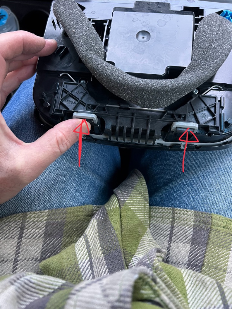

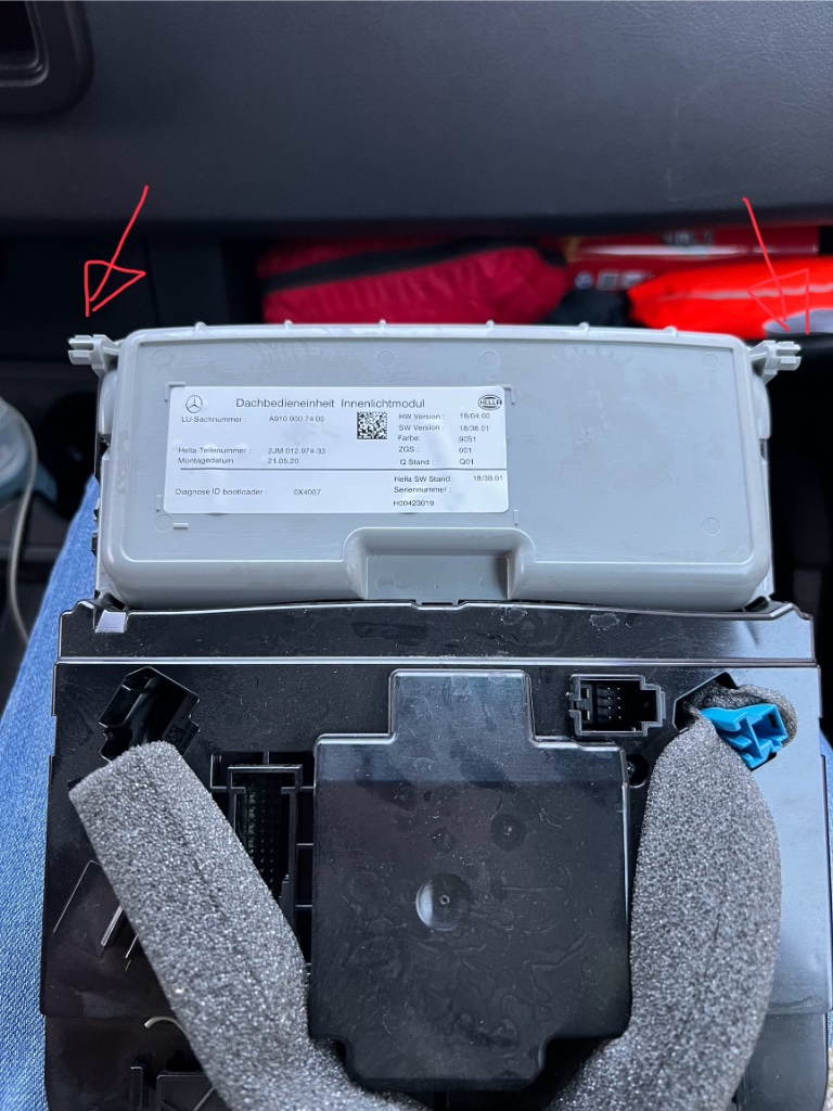

Sprinter 907 Jg2020. Ausbau Bedieneinheit Dach.
Bei mit tropft es auch bei Minusgraden. Jetzt wird isoliert.
Der Rahmen bleibt drinnen. Mit einem Schraubenzieher oder Metall die zwei Laschen gegen innen drücken. Die Einheit kommt dann hinten runter. Vorne ist sie nur durch zwei Stege gehalten.
