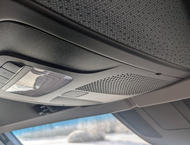

Bei meinem neuen Sprinter (Ausbau Frankia Yucon 7 GD) tropfte nach der ersten Übernachtung bei milden Null-Temperaturen morgens Wasser aus der "Dachbedieneinheit". Vielleicht so ein Milliliter. In diesem Bereich ist ja alles Original Mercedes. Ich sehe kaum eine Möglichkeit, als Laie etwas dagegen zu tun. Unangenehm nicht nur wegen der lästigen Tropfen sonder auch weil dort eine Menge Elektronik dahinter steckt. Hat jemand eine Idee? Beschwerden aussichtsreich? Bei Frankia?

Hi, ist bei meinem Yukon auch.
Wasser lief aus der Dachbedieneinheit. Darüber ist das blanke Blech und dort bildet sich Kondenswasser .
Eigentlich müsste der ganze Himmel raus und das Dach ordentlich gedämmt werden :(

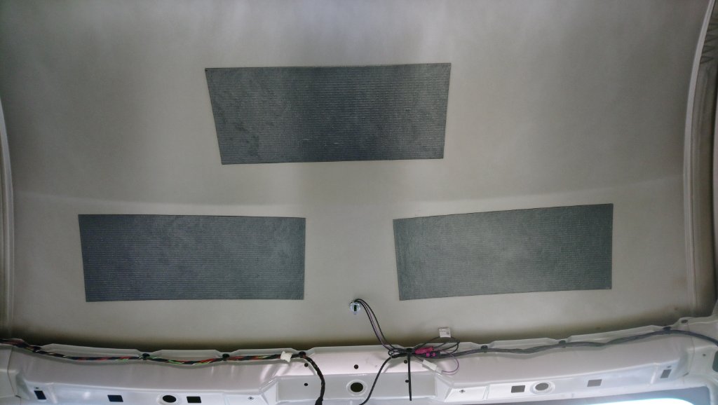

H04-Wärmeisolierung Fahrerraum bestellt und steht auch so in der Datenkarte. Daß die Fläche oberhalb der Scheibe und der Türen gedämmt sind ist auch wirklich der Fall. Sieht man bei entsprechender Witterung und beheiztem Fahrzeug deutlich, und auch bei heruntergeklappter Dachbedieneinheit. Wenn das nicht MB war, war es der Ausbauer, obwohl ich bislang davon ausging, daß das durch H04 kommt. Wärmedämmendes Glas ist ja wieder eine andere Option. Was bedeutet dann H04 genau ?

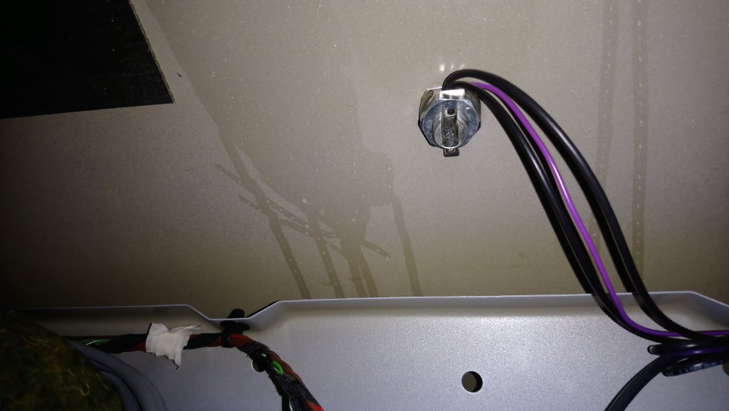

H04 ist bei mir auch verbaut. Die Dämmung geht aber nicht bis zur Frontscheibe. Dort fehlen bestimmt 20 cm über die gesamte Breite.
Auf dem nicht gedämmten Blech ist dann das Kondenswasser.
Warum es nicht vollflächig gedämmt ist erschließt sich mir auch nicht.
Wahrscheinlich zu teuer oder das Material war alle.

Alligator hat geschrieben: 13 Jan 2023 20:10 Die Dämmung geht aber nicht bis zur Frontscheibe. Dort fehlen bestimmt 20 cm über die gesamte Breite.
Dann klebe doch auf diesen 20 cm Streifen 20 mm Armaflex

Dann muss der ganze Himmel runter :(
