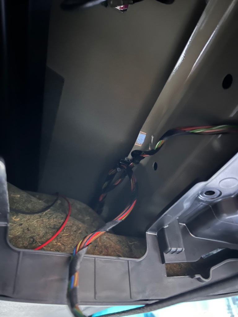

wir haben seit Nov 2023 einen Frankia Yucon 6.0 BD. Ich bin seit einigen Tagen in kalter Umgebung unterwegs und habe seit vorgestern ebenfalls Wasser aus der Dach-Bedienenheit gehabt. Ich habe das Bedienelement herausgenommen und feststellen müssen, dass:
- Dämmung vorhanden aber nicht mit dem Blech verklebt wurde (die Folie über dem Klebefilm auf der Rückseite der Dämmmung wurde nicht entfernt)
- die Dämmung ca. 20 cm über der Windschutzscheibe aufhört
an dem blanken Blech sowie zwischen der nicht verklebten Dämmung und dem Streifen zwischen Scheibe und Dämmung fällt eine Menge Kondenswasser an sammelt sich und tropft/ läuft aus der Bedieneineit auf das MBux - und zum Teil auch an den Verkleidungen der A-Säulen heraus.
Ich habe nun versucht mit mehr heizen (23 Grad!) und auf Stufe 1 geöffnetem Heki dem entgegenzuwirken - leider ohne Erfolg - es tropfte immer noch Wasser aus der Bedieneinheit - aber nicht mehr ganz so schlimm.
Mit der Durchführung zur Antenne hat es definitiv nichts zu tun - es ist großflächig nass und auch zu sehen, wenn man die Deckenleuchte oben im Dachhimmel herausnimmt.
Wenn es mehrere betrifft, dann sollte man versuchen, dies vereint zu reklamieren...? Bist Du da weitergekommen?
