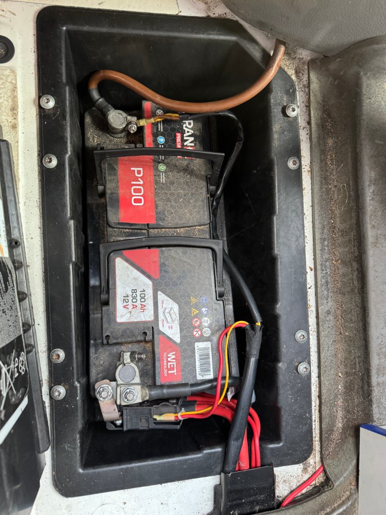

Zusatzbatterie ist schon getauscht. Hinterm Beifahrersitz ist ein 12V Ladegerät. Da beide Batterien mit Ladekabeln ausgestattet sind, gehe ich mal davon aus, dass die auch geladen wird.

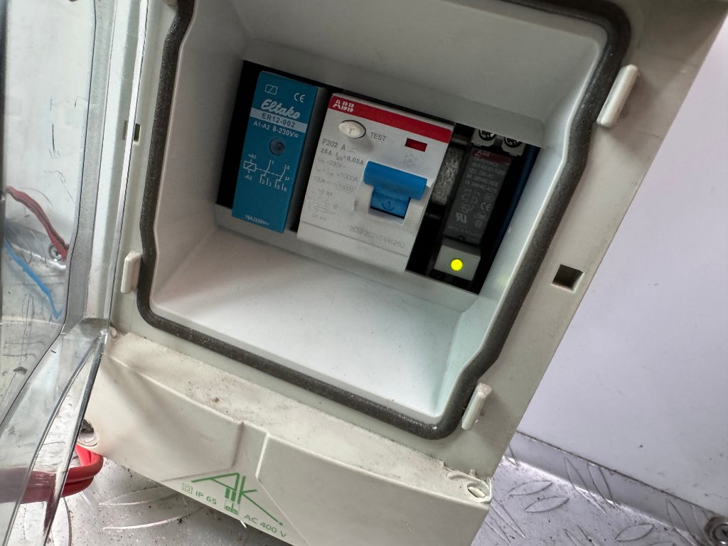

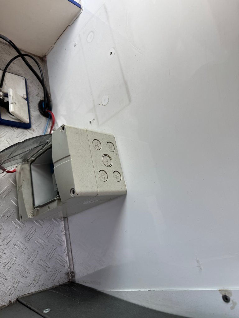

Die Sicherungen an den Batterien habe ich geprüft und sind in Ordnung. Nachdem wir den RTW heute umgesetzt haben (mit Bagger), funktionieren die Steckdosen im Koffer nicht mehr. Die Steckdosen hinter dem Fahrersitz funktionieren noch. Hinter dem Fahrersitz ist eine Sicherungsbox an der Wand, die das DEFA-Kabel schaltet. Schalte ich den FI aus, dann geht auch das Ladegerät hinter dem Beifahrersitz nicht mehr. Was der Eltako dort mach weiss ich nicht.

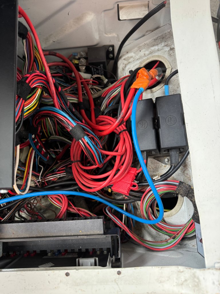

Ich hatte mittlerweile den Fahrersitz demontiert (immerhin das erste mal in meinem Leben, dass ich an einem Auto schraube.
Auf der rechten Seite ist eine 100A Sicherung. Dort messe ich noch 12V gegen Fahrzeugmasse.
Auf der linken Seite interessiert mich die Sicherung mit der Aufschritt "Zentralelektrik" unter der Staubschutzkappe. Wie kann ich die ziehen?
Ansonsten finde ich dort noch eine ganze Menge Schütze und Relais, bei denen ich schon gestern die Vermutung hatte, dass eins davon zum schalten des ganzen Unsinns ist.
Weiss jemand wie Binz sowas "normalerweise" baut oder sind das alles Einzelfahrzeuge?

Kleines Update: Nachdem mir dieses Eltako schon von Anfang an komisch vorkam habe ich das einfach mal überbrückt. Zugegeben, ich hatte zwei Anläufe gebraucht, weil ich durch den Einbauplatz nicht gesehen hatte, dass der zweite Wechsler des Eltakos für die Allpolige Abschaltung ist. Damit habe ich nun im Koffer Strom auf der Steckdose.
Fehlt nur noch die 12V-Schiene. Leider finde ich für das Relais rechts keinen Stromlaufplan und leider auch keine Belegung für den Hutschienen-Adapter.

Das kommt leider öfters vor, das beim Rückbau wg. Verkauf die Elektrik geschrottet wird. Schnell die wichtigsten und teuren Geräte ausbauen und dann weg mit dem Karren.
In Beitrag 5, mittleres Bild sehe ich an der Wand ein Trennrelais. Das heißt, erst wenn der Motor läuft, wird während der Fahrt die Zusatz - Batterie für den Koffer geladen.
Was den Rest betrifft, wenn nichts mehr geht, alles raus und Neu.
Ich würde mich erstmal um das Auto / Motor / Zündschloss kümmern. Was nützt dir die ganze Mühe wenn das Auto nicht fährt ?
Du kannst auch bei Binz nach dem Aufbau Schaltplan fragen, dazu musst du aber das Jahr des Aufbau wissen. Für gewöhnlich geben die den aber nicht raus.
