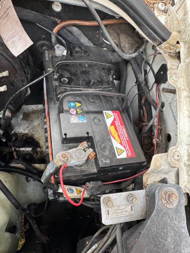

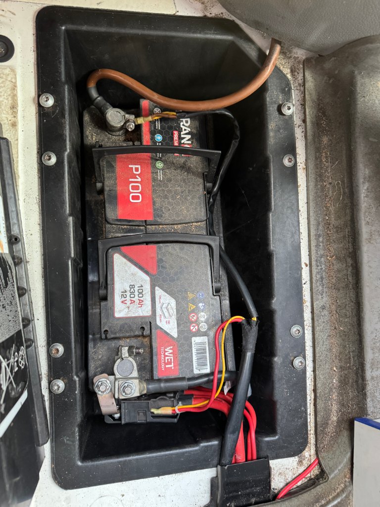

Zusatzbatterie ist schon getauscht. Hinterm Beifahrersitz ist ein 12V Ladegerät. Da beide Batterien mit Ladekabeln ausgestattet sind, gehe ich mal davon aus, dass die auch geladen wird.
Die Sicherungen an den Batterien habe ich geprüft und sind in Ordnung. Nachdem wir den RTW heute umgesetzt haben (mit Bagger), funktionieren die Steckdosen im Koffer nicht mehr. Die Steckdosen hinter dem Fahrersitz funktionieren noch.

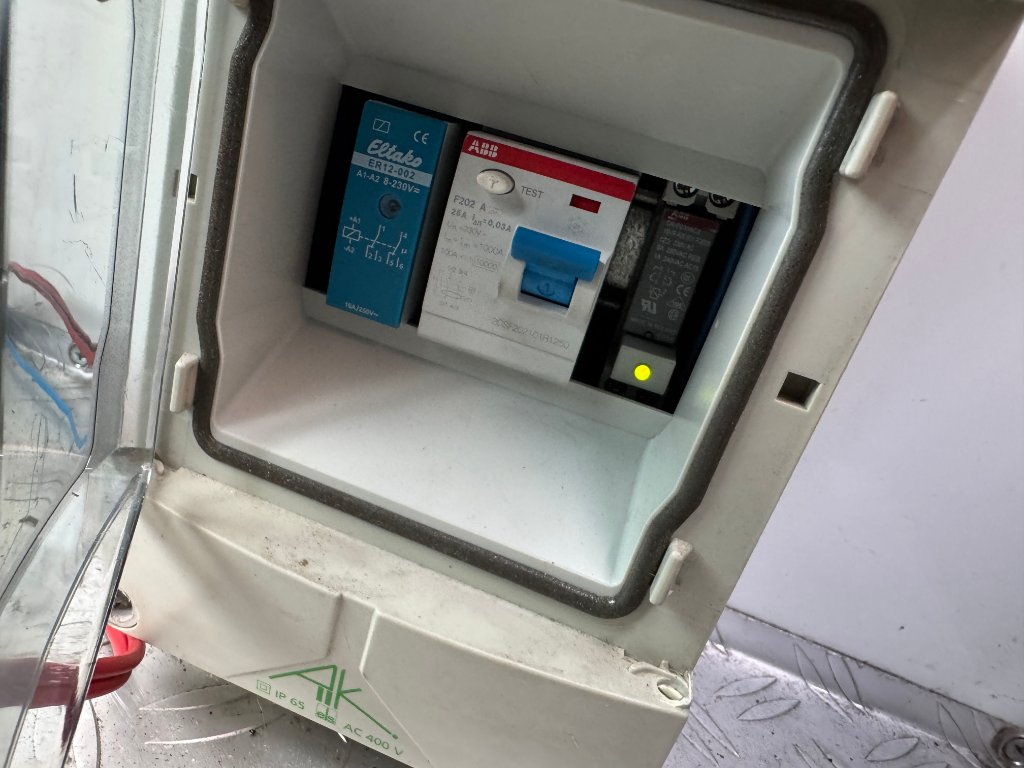

Hinter dem Fahrersitz ist eine Sicherungsbox an der Wand, die das DEFA-Kabel schaltet. Schalte ich den FI aus, dann geht auch das Ladegerät hinter dem Beifahrersitz nicht mehr. Was der Eltako dort mach weiss ich nicht.
Gibt es irgendwo einen Hinweis, welche Sicherung ich suchen muss? Als Hauptsicherung ist da nichts beschriftet.

Kleines Update: Nachdem mir dieses Eltako schon von Anfang an komisch vorkam habe ich das einfach mal überbrückt. Zugegeben, ich hatte zwei Anläufe gebraucht, weil ich durch den Einbauplatz nicht gesehen hatte, dass der zweite Wechsler des Eltakos für die Allpolige Abschaltung ist. Damit habe ich nun im Koffer Strom auf der Steckdose.
Fehlt nur noch die 12V-Schiene. Leider finde ich für das Relais rechts keinen Stromlaufplan und leider auch keine Belegung für den Hutschienen-Adapter.
