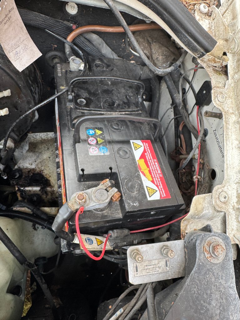

Zusatzbatterie ist schon getauscht. Hinterm Beifahrersitz ist ein 12V Ladegerät. Da beide Batterien mit Ladekabeln ausgestattet sind, gehe ich mal davon aus, dass die auch geladen wird.

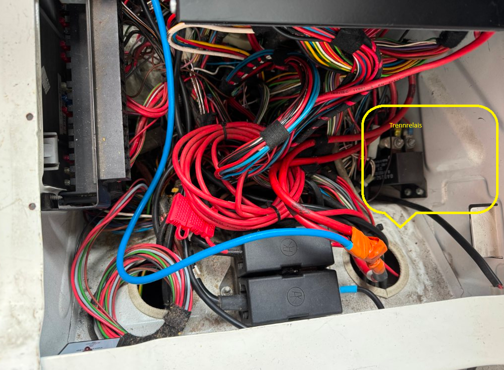

Kleines Update: Nachdem mir dieses Eltako schon von Anfang an komisch vorkam habe ich das einfach mal überbrückt. Zugegeben, ich hatte zwei Anläufe gebraucht, weil ich durch den Einbauplatz nicht gesehen hatte, dass der zweite Wechsler des Eltakos für die Allpolige Abschaltung ist. Damit habe ich nun im Koffer Strom auf der Steckdose.
Fehlt nur noch die 12V-Schiene. Leider finde ich für das Relais rechts keinen Stromlaufplan und leider auch keine Belegung für den Hutschienen-Adapter.

Das kommt leider öfters vor, das beim Rückbau wg. Verkauf die Elektrik geschrottet wird. Schnell die wichtigsten und teuren Geräte ausbauen und dann weg mit dem Karren.
In Beitrag 5, mittleres Bild sehe ich an der Wand ein Trennrelais. Das heißt, erst wenn der Motor läuft, wird während der Fahrt die Zusatz - Batterie für den Koffer geladen.
Was den Rest betrifft, wenn nichts mehr geht, alles raus und Neu.

Wo siehst du denn da ein Trennrelais?

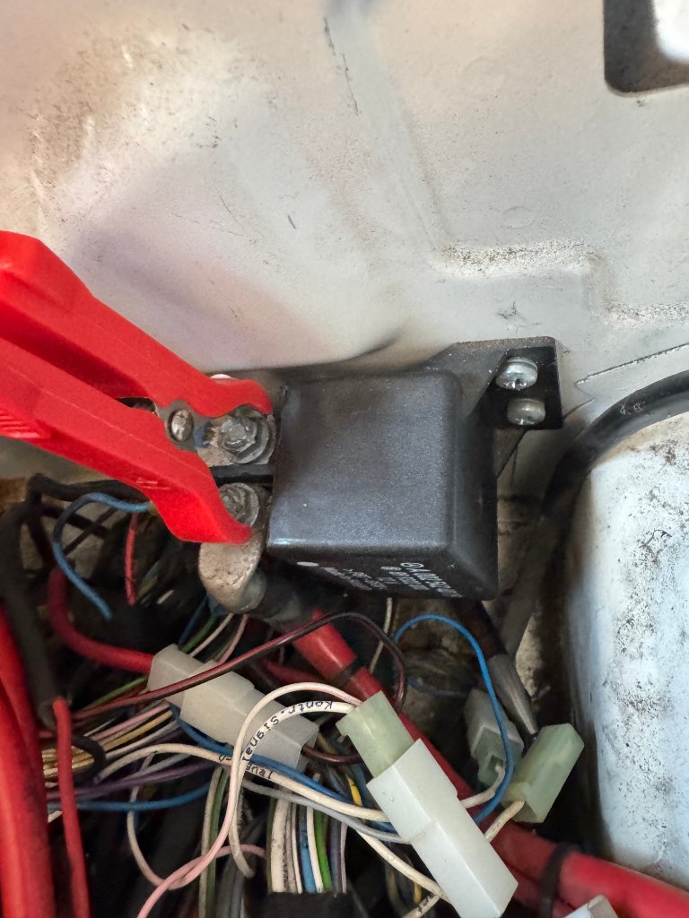

Und sagst du uns auch was du gemacht hast?
Relais gebrückt? ( letztes Foto)

Lange Antwort:
Genau. Mit der Teile- und Typennummer habe ich leider keinen Stromlaufplan gefunden, auch nicht ob es ein Öffner, Wechsel oder was auch immer ist. Rausschrauben hat sich als schwierig erweisen, weil da zuviele Kabel im Weg sind und mir die Kraft dafür fehlt (Muskelschwund und Nervenlähmung in den Armen). Eine flexible Welle hatte ich nicht griffbereit, wollte aber vor dem Weg nach Hause heute noch wissen, ob ich den Koffer damit zum laufen bekomme (wenigstens mal ein Erfolgserlebnis).
Anhang der Mercedes Teilenummer liessen sich dann bei eBay ein paar Bilder auftreiben wo die Kontakte sichtbar waren. Ich wollte einen Kurzschluss verhindern (da waren mehrere 100A-Sicherungen vor), weil ich die Funken nicht im Gesicht haben wollte und mir vor 30 Jahren schon mal eine Brille mit kaputt gemacht hatte (Funkenflug in einer 400V E-Verteilung eines alten Industriegebäudes als ich mit dem Messgerät abgerutscht bin). Kochende 12V Battierien und deren lustigen Effekte konnte ich schon in der Berufsschule bestaunen. Auch die Bewertung des Batteriezustands von 12V Bleiakkus durch Messung des Kurzschlusstroms und den daraus berechneten Innenwiederstand kenne ich noch.
Anhand der vorhandenen Kontakte (2x dick, 2x dünn) auf den Bildern war das Risiko eines Kurzschlusses (kein ein oder zweipoliger Wechsel oder sowas, sondern offensichtlich ein Schliesser mit Steuerspannung und Last) recht gering und habe das Relais mit der Klemme von einem Batterieladegerät überbrückt. Nicht schön, tat der Funktionalität aber keinen Abbruch und funktioniert.
Auf dem Bild sieht man die Klemme von dem Batterieladegerät welche mit dem Federdruck über die beiden Schrauben genügend Anpressdruck erzeugt um eine ausreichend Niederohmige Verbindung zwischen den beiden "dicken" Kabel sorgt.
Wenn ich nicht gewisse Erfahrungswerte hätte, dann würde ich auch weniger schreiben (können) und weniger berücksichtigen. Leider habe ich schon mal alles irgendwo und irgendwie zumindest so ähnlich mal gesehen, was dann auch die Vorsicht bei solchen Experimenten ausreichend erhöht. Handys mit aufgeblähten Akkus habe ich auf meinem Grundstück schon erfolgreich zur Explosion gedacht, wobei mir dabei mehr Teile um die Ohren geflogen sind, als ich erwartet hatte. Das Handy meiner Frau hatte einen aufgeblähten Akku, durch Einsatz einer Axt mit der flachen Seite (Simulation eines Bendgate in der Hosentasche) führte zu einer unerwartet starken Explosion des Handys mit leichtem Knalltrauma.
