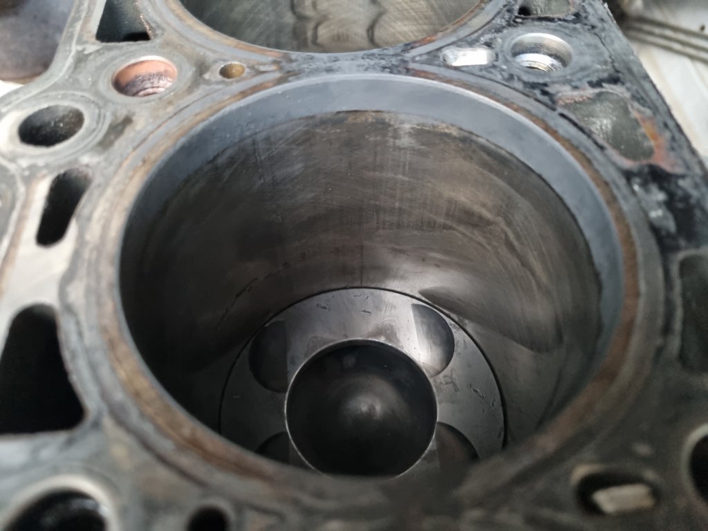

Hab jetzt mal den Motor selbst auseinander genommen. Zwischen Zylinder 1 und 2 hat es die ZKD zerfressen. Leider hat es an der Stelle auch den Zylinderkopf erwischt.
Ich stelle mir jetzt die Frage Kopf reparieren lassen oder gleich einen überholten kaufen für 400-500€?!

Ja die Laufbahnen, Nocken, Stößel sehen super aus für 440tkm. Auch die Ventile sind fest und bündig.
@cappulino
Meinst du mit Kolbenboden die Kolbenoberfläche? Wenn ja dann ja, sieht man ja auch ganz gut auf dem Foto. Da hat es wohl die Kleinteile der ZKD im Brennraum geschossen, hab auch ein kleines Stück 1-2mm aus dem Zylinderkopf geholt. Hatte auch Kupferstückchen im Ölfilter, könnten die von daher kommen? Aber wie kommen die ins Öl? Oder kommen die von was anderem?

Noch ein paar Fotos, vielleicht sehr ihr noch was. Die Blockoberfläche reinige ich einfach und schleife sie mit 2000er Schleifpapier oder?

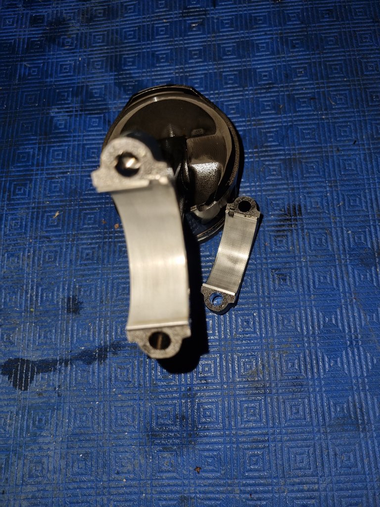

Könnte es evtl. an defekten Pleuellager- oder Kurbelwellenlagerschalen liegen? Ich finde allerdings nur silberfarbene Lagerschalen. Das Einzige war kupferfarben ist, ist der Pleuelbolzen bzw. die Lagerung davon. Dann muss ich die Kurbelwelle auch komplett auseinander nehmen und mir die anschauen...
Im Netz kommt bei der Suche nach kupferfarbenen Spänen eigentlich nur das als Möglichkeit.

Ölwanne ohne Schlamm, keine sichtbaren Rückstände. Im Ölsieb war nur das eine kleine Stückchen. Es ist etwas kräftiger, nicht biegbar. Ansonsten Ölsieb sauber.
Lagerschalen der 4 Pleuel und die Aufnahmen derer an der Kurbelwelle sind m.M.n. einwandfrei, keine Krater oder Verfärbungen. Die ganzen Kolbenringe freigängig und vollständig. Kolbenwände sehen wie die Laufbahnen m.M.n. auch in Ordnung aus.

Hab den Motor jetzt komplett auseinander genommen. Die Späne waren die Lagerschalen von 2 Lagerzapfen der Kurbelwelle.

Die Lagerschale ist hin.
Ich würde empfehlen mit Pastigage das Lagerspiel zur Sicherheit zu überprüfen.
