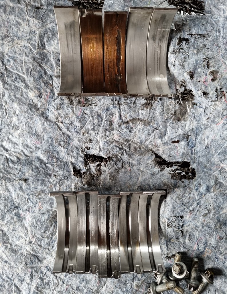

Könnte es evtl. an defekten Pleuellager- oder Kurbelwellenlagerschalen liegen? Ich finde allerdings nur silberfarbene Lagerschalen. Das Einzige war kupferfarben ist, ist der Pleuelbolzen bzw. die Lagerung davon. Dann muss ich die Kurbelwelle auch komplett auseinander nehmen und mir die anschauen...
Im Netz kommt bei der Suche nach kupferfarbenen Spänen eigentlich nur das als Möglichkeit.

Ölwanne ohne Schlamm, keine sichtbaren Rückstände. Im Ölsieb war nur das eine kleine Stückchen. Es ist etwas kräftiger, nicht biegbar. Ansonsten Ölsieb sauber.
Lagerschalen der 4 Pleuel und die Aufnahmen derer an der Kurbelwelle sind m.M.n. einwandfrei, keine Krater oder Verfärbungen. Die ganzen Kolbenringe freigängig und vollständig. Kolbenwände sehen wie die Laufbahnen m.M.n. auch in Ordnung aus.

Hab den Motor jetzt komplett auseinander genommen. Die Späne waren die Lagerschalen von 2 Lagerzapfen der Kurbelwelle.

Die Lagerschale ist hin.
Ich würde empfehlen mit Pastigage das Lagerspiel zur Sicherheit zu überprüfen.

Da braucht man kein Plastic Gauge mehr.
Wenn der beim Motorenbauer ist, wird der das schon richtig ausmessen.
