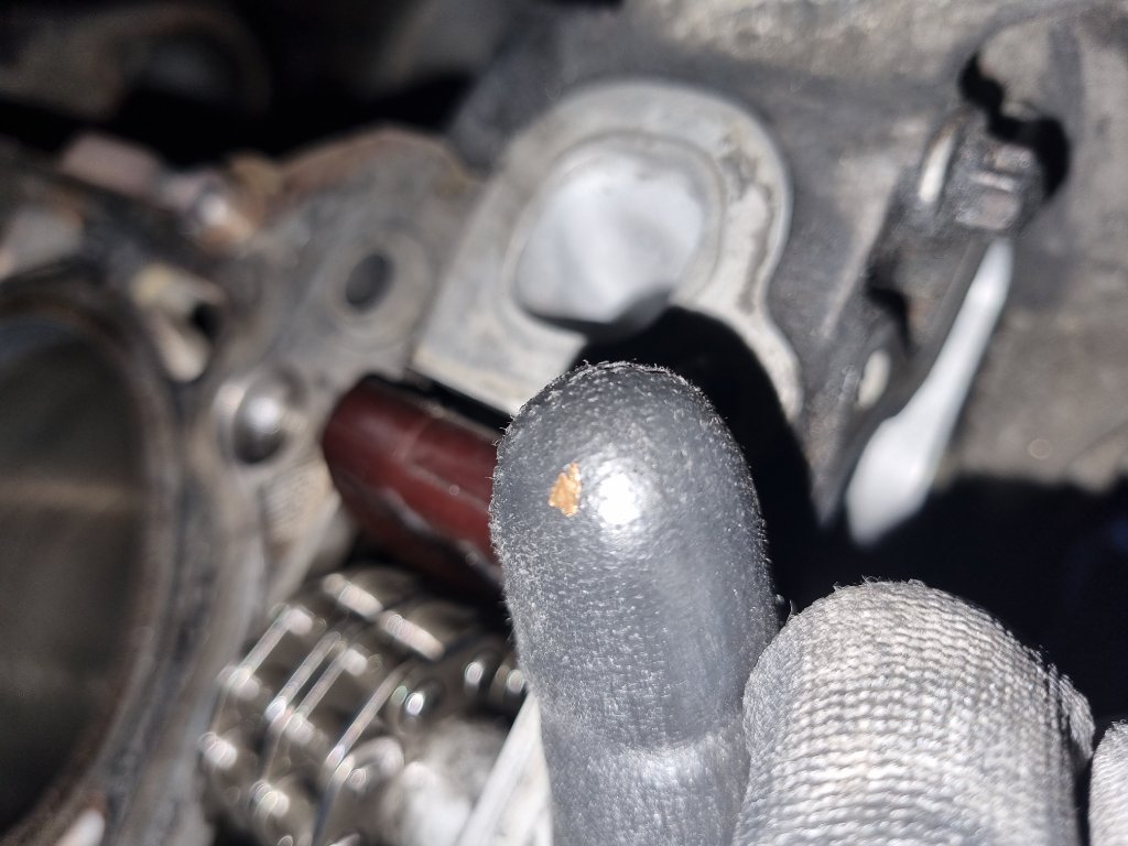

Meinst du mit Kolbenboden die Kolbenoberfläche? Wenn ja dann ja, sieht man ja auch ganz gut auf dem Foto. Da hat es wohl die Kleinteile der ZKD im Brennraum geschossen, hab auch ein kleines Stück 1-2mm aus dem Zylinderkopf geholt. Hatte auch Kupferstückchen im Ölfilter, könnten die von daher kommen? Aber wie kommen die ins Öl? Oder kommen die von was anderem?

Kupfer ist eher untypisch außer Dichtringe zB an Düsenstöcken oder an der Ölablassschraube fällt mir da grad nichts ein.

Könnte es evtl. an defekten Pleuellager- oder Kurbelwellenlagerschalen liegen? Ich finde allerdings nur silberfarbene Lagerschalen. Das Einzige war kupferfarben ist, ist der Pleuelbolzen bzw. die Lagerung davon. Dann muss ich die Kurbelwelle auch komplett auseinander nehmen und mir die anschauen... :roll: Im Netz kommt bei der Suche nach kupferfarbenen Spänen eigentlich nur das als Möglichkeit.

Ölwanne ohne Schlamm, keine sichtbaren Rückstände. Im Ölsieb war nur das eine kleine Stückchen. Es ist etwas kräftiger, nicht biegbar. Ansonsten Ölsieb sauber.

Hab den Motor jetzt komplett auseinander genommen. Die Späne waren die Lagerschalen von 2 Lagerzapfen der Kurbelwelle.
