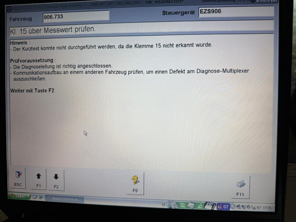

XENTRY 14 hat meinen 324 Bj. 2016 zwar erkannt, FIN + z.B. NIEDERLANDE, konnte jedoch keinen Kurztest durchführen. Nach Einschalten der Zündung wurden keine Steuergeräte angezeigt. Liegt das nun an der älteren Software ./. Baujahr (Datum des Rechners hatten wir auch mal auf 2019 zurückgesetzt), meinem exotischen Fahrzeug, oder gar anderem Problem?
Umso dringlicher werde ich nunmehr thinkcar Thinkdiag ausprobieren, um zumindest die OBD-Buchse fehlerfrei auszuschließen und zumindest bis 17.7. im Urlaub selbst diagnostizieren und Fehler löschen zu können. J51 Tankanzeige für zus. Kraftstoffentnahme = permanente Tankmessung kann ich damit sicherlich nicht im KI löschen, weiß aber vorab noch nicht, ob RY2 permanent/penetrant nervt, wenn keine RDKS mehr montiert sind.
