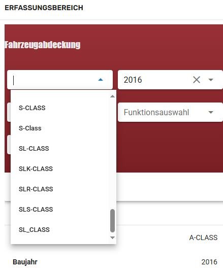

thinkcar Thinkdiag
asap hat geschrieben: 03 Jun 2025 09:25 ... Also auf diesen läuft die Lizenz noch bis zum 17.07.25 solange kannst du das Teil testen ...
Ich danke Für Dein Angebot, das ich dankend annehme, zudem es quasi genau bis nach unserem Urlaub "reichen" würde, um mich damit erstmal vertraut zu machen.
https://thinkcarde.com/products/thinkdiag
1. Bi-Direktionaler/Aktiver Test+ECU-Codierung+IMMO-Schlüsselprogrammierung+Anpassung+Anpassung
2. 15 Reset Service Funktionen OBD2 Scanner+Auto VIN Scan Tool
3. Lesen Sie Fehler-Codes für alle Systeme: ECM, TCM, ABS, SRS, BCM, IMMO, BMS, TPMS, SAS, Kraftstoffsystem, Lichtsystem, Wischersystem, etc.
4. Live Data Stream Graphing + Data Record+Print Vehicle Health Report Print +Remote Diagnostic Car Scanner
5. Breite Fahrzeugabdeckung. Abdeckung von bis zu 115 großen Fahrzeugherstellern, mehr Modelle werden aktualisiert
6. Was auch immer Sie ein Android oder iOS-Gerät besitzen, können Sie APP für direkte Diagnose herunterladen
7. EOBD2, DEMO-Software kostenlos und eine kostenlose Hersteller-Software. Nach der Aktivierung des Geräts, erhalten Sie eine kostenlose Software Hersteller
8. Lifetime Service --- Unsere Ingenieure werden professionelle Reparaturlösungen auf der Grundlage Ihrer Analyse Bericht bieten
Im Erfassungsbereich finde ich keine Fahrzeugabdeckung für Mercedes Sprinter ⁉️
