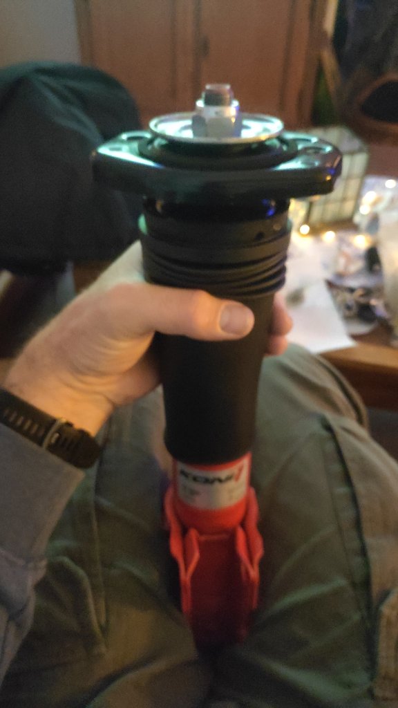

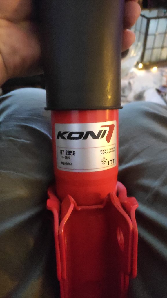

Hallo liebe Sprintergemeinde,
ich wollte einmal Fragen, ob jemand schon einmal die oben genannten Koni Vorderachsstoßdämpfer (87-2656) mit Federn ausgestattet hat und wieviel dann dem entsprechend das Fahrzeug optisch etwas höher gekommen ist. Habe die Firma aus den USA (Agileoffroad ) im Netz gefunden. Die Feder kommen wohl von der Firma Hyperco. Die Auflageblöcke für die Feder habe ich noch nicht gefunden.
Die Dämpfer habe ich schon. Nun wollte ich mir noch die Federn mit den entsprechenden Auflageblöcken besorgen und einfach mal hören ob es schon jemanden gibt, der diese Kombi schon verbaut hat und welche Erfahrungen er damit gemacht hat.
Grüße aus Solingen
Grüße aus Solingen
