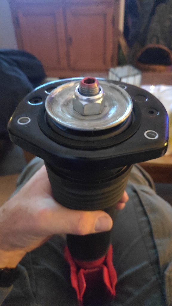

Hallo liebe Sprintergemeinde,
ich wollte einmal Fragen, ob jemand schon einmal die oben genannten Koni Vorderachsstoßdämpfer (87-2656) mit Federn ausgestattet hat und wieviel dann dem entsprechend das Fahrzeug optisch etwas höher gekommen ist. Habe die Firma aus den USA (Agileoffroad ) im Netz gefunden. Die Feder kommen wohl von der Firma Hyperco. Die Auflageblöcke für die Feder habe ich noch nicht gefunden.
Die Dämpfer habe ich schon. Nun wollte ich mir noch die Federn mit den entsprechenden Auflageblöcken besorgen und einfach mal hören ob es schon jemanden gibt, der diese Kombi schon verbaut hat und welche Erfahrungen er damit gemacht hat.
Grüße aus Solingen

Warum nimmst du nicht die Goldschmitt Federn?
Mal abgesehen davon, dass die Domlager bzw die Karosserie an der Stelle meiner Meinung nach nicht für die Krafteinleitung durch Zusatzfedern dauerhaft geeignet sind.

...selbst wenn innen oben noch der Stützring zur Kraftverteilung verwendet wird...
A9063250300 und A9063250200...

Die Stützringe würde ich definitiv noch zusätzlich verbauen. Habe aber auch noch nicht geschaut, ob sie nicht sowieso schon verbaut sind.

.... gehören serienmäßig nur in die schwereren Modelle, also nicht in deinen 216er......

Also. Hab gerade nachgeschaut. Die Stützringe müsste ich mir auch noch besorgen. Sie sind noch nicht verbaut. Danke für die Nummern!

Ich muss hljube Recht geben. Du bringst Federkraft auf ein Karosserieblech, das für diese Belastung nicht geeignet ist. Wenn Du Höhe gewinnen willst, gibt es einfachere Wege, z. B. den Ersatz der Vorderfeder. Bedenke, daß bereits die strafferen Konis hier kräftiger am Blech zerren. Aus technischer Sicht kann ich Deinen Lösungsweg weder nachvollziehen noch befürworten.

Ich kann noch nicht erkennen was diese Ringe bewirken.
Von unten liegt der Stoßddämpferdom Flächenbündig unter der Karosserie.
Die Befestigungsbolzen sind ebenfalls nicht gegeneienander verdrehbar
Der Druck kommt von unten.
Was bringt ein Ring der oben mit draufgeschraubt wird?
Wenn er von unten geschraubt würde und die Auflage vergrößern würde dann
wäre s klar, aber so?

Die sollen das Risiko eines Riss der Domlageraufnahme minimieren.
Alleine die Tatsache, daß MB die bei allen Fahrzeugen mit Erhöhter Vorderachslast oder Schlechtwege Fahrwerk einbaut, sollte einem zeigen, dass dieser Bereich nicht für die Aufnahme zusätzlicher Kräfte geeignet ist.

Bedenke, wie dort Kräfte wirken. Erstmal hast Du die Radführungskräfte, die seitlich auf die Karosserie wirken.
Das wird sicher gut abgebaut, da es ja in Querrichtung zum Blech verläuft.
Dann hast Du eine Druckbelastung auf das Domlager. Da ein Stoßdämpfer i.d.R. in der Druckstufe relativ weich
ist, sind die Kräfte hier überschaubar.
Last but not least hast Du Zugkräfte, die wirken, wenn das Rad ausfedert. In der Zigstufe ist Dein Dämpfer straff.
Je härter / straffer der Dämpfer abgestimmt ist, desto größer werden auch die Kräfte, die am Domlager zerren.
In Extremsituationen könnte (z.B. beim 4x4) das Rad bei Verschränkung sogar abheben. Dann käme noch der Rest
der Federkraft dazu. In jedem Fall wirken die Zugkräfte dann über wenige Quadratcentimeter an den vier dort
vorhandenen M8-Schrauben auf das Blech. Verteilst Du diese Belastung mit der oben aufgelegten Platte auf eine
größere Fläche bedeutet dies weniger Stress für das Blech. So einfach ist das.
Rote Konis sind die eine Sache. Wenn man´s mag, gut. Ich hatte sie einst im T4 auch genossen. Ich würde beim
Einbau der Konis in jedem Fall die Platten mit nachrüsten, insbesondere weil sie fast nix kosten. Das schont das
Material.
Ob Du nun noch mit Zusatzfedern zusätzliche Druckkräfte an diesem Punkt einleiten musst, wirst Du wohl selbst
entscheiden müssen. Ich würde es keinesfalls tun. Es gibt außer dem Showeffekt keinen Grund dafür.
Dass man einen Sprinter auch mit anderen Mitteln leichter und besser höher und straffer bekommt, haben hier
bereits viele User gezeigt. Mit einer originalen MB-Feder aus GFK hast Du ein zuverlässiges und gleichzeitig
leichtes Teil für eine mögliche Umrüstung. Die Sicherheit, dass alles auf Anhieb funktioniert und der Segen
des Prüfers bei der Einzelabnahme wirklich erteilt wird, machen dies zur besseren Alternative. Und für den
Showeffekt, kannst Du vor der Eisdiele immer noch mit eingeschlagenen Rädern parken und Deine roten Konis
präsentieren. :D
