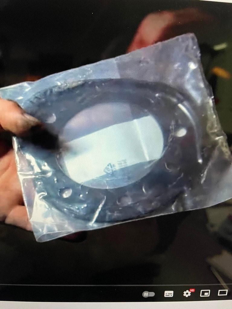

Hallo!
Ich bin in einem Youtube-Video drüber gestolpert, dort wurde von einem Stützring mit der Nummer A906 325 03 00 berichtet der angeblich wie eine Domstrebe :shock: wirken soll.
Einbauort ist im Fussraum an den Domlagerschrauben.
Die Teile gibts für rs und ls und kosten lt. MB Online 3,97 Euro das Stück.
Kennt diese Teile jemand bzw. wo wurden sie verbaut und bringen sie wirklich was in Richtung Fahrzeugsteifigkeit?
Danke für Aufklärung.
LG
Olli

Ich glaub eher die verringern das Risiko, dass dir bei Einbau von Coilover Zusatzfedern auf den Dämpfern zur "Höherlegung" (wie es der "influencer" von heute gerne schnell und billig tut) das Domlager reißt.
Guckt man hier, Teil 290, handelt es sich dabei anscheinend um:
links Teilenummer A9063250551, ersetzt durch A9063250751, bei MB Onlineteile sieht man noch das diese die Vorgängernummer zu A9063250300 ist.
rechts Teilenummer A9063250451, ersetzt durch A9063250651, bei MB Onlineteile sieht man noch das diese die Vorgängernummer zu A9063250200 ist.
Verbaut laut Teilekatalog bei SA Codes A50/ZG1/ZG2/ZG3/ZG4/ZU7/ZU8/ZU9/XL8.
Also erhöhte Achslast vorne, Allrad in allen Variationen und Nord/ Mittelamerikanischer Markt.
Also überall wo höhere Belastung der Vorderen Dämpfer zu erwarten ist.

ah ok - vielen Dank für die Aufklärung.
Also kann man sich die Dinger wohl sparen.
