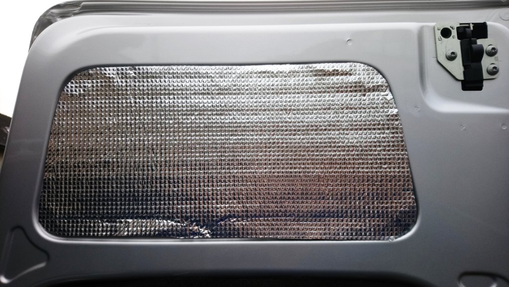

Kann man hier, denke ich, recht gut erkennen. Was Hymer oben in die hinteren Türen verbaut und was geht kann man hier recht deutlich erkennen Und Mercedes lässt sich bezüglich Wärmedämmung auch nicht lumpensnoopy@4x4 hat geschrieben: 10 Jan 2021 20:33
Sagen wir mal so, es liegen hinter der Verkleidung Matten, die diese Stärke aufweisen. Doch sind diese weder angeklebt noch sonst wie sinnvoll mit der Außenhaut verbunden. Sie haben zwar eine selbstklebende Seite, diese ist aber eher, wenn dann durch Zufall an das Außenblech geklebt.

Die Türen sehen, nach Einsatz von 19mm Armaflex und 3mm alukaschierter Trittschalldämmung inzwischen so aus

Dass die Dämmung zunächst so komisch aussieht liegt daran dass das Armaflex zwar sehr gut auf Blech, Holz, .......... klebt aber nicht oder nur unzureichend auf ExtremIsolator. Somit musste ich Sprühkleber einsetzen. Da mir am WE das Armaflex ausgegangen ist, konnte ich heute erst das Dach kompletieren. Dabei habe ich noch mögliche Fugen mit einem speziellen Klebeband abgedichtet, die Verkabelung der Hymer Bedieneinheit befestigt und den Himmel wieder eingebaut.
