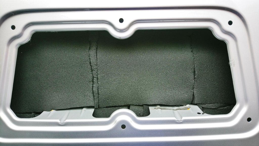

Und so kann das vordere Dach aussehen wenn man halbwegs gescheit gedämmt hat.
Verbaut sind 10 mm XTrem-Isolator + 19 mm Armaflex
Die Türen sehen, nach Einsatz von 19mm Armaflex und 3mm alukaschierter Trittschalldämmung inzwischen so aus

X-Trem-Isolaror weil es ebenfalls eine gute Dämmwirkung hat aber, gegenüber Armaflex in gleicher Stärke - hier 10 mm - deutlich steifer ist und sich so tiefer in Spalte zwischen Bleche schieben und andrücken lässt. Die Mittelbahn X-Trem Isolator reicht von der Fensterkannte bis zu ersten Quertraverse am Dach - zwischen Außenblech und obere Traverse des Fensterramens ist ein Spalt von etwa 12 mm und durch die unteren Öffnungen kann man die Dämmplatte recht gut andrücken. Leider hält der Armaflex-Kleber aber nicht auf der Oberfläche des XTrem Isolator und darum musste ich Sprühkleber einsetzen.
Das Tape von Armaflex hatte ich gerade nicht zur Hand und so habe ich ein spezielles Aluminiumklebeband verwendet.
Das Armaflex habe ich mit zwei Bahnen über die ganze Breite verlegt weil es sich sehr gut dreidimensional verkleben und hab somit alle Ritzen und leichte Spalten seitlich im X-Tren Isolator überdeckt.
Die Seitenwände dürfte nicht besser sein als der Rest. Am linken Fenster war kaum Dämmung und die die da war, war in gleicher Qualität wie schon gezeigt. An Fahrer- und Beifahrertür hab ich noch nichts gemacht weil es auch mir aktuell zu kalt und nass ist, allerdings soll mein Sprinter ab MB die Wärmedämmung drin haben und das kann in diesem Fall nur die Dämmung der Türen umfassen denn eine Trennwand ist nicht vorhanden und am Dach war nix.
Das Mehrgewicht habe ich jetzt nicht erfasst aber so 'ne Rolle Armaflex und 2 m² X-Trem Isolator wiegen jetzt nicht gerade viel und das wenige Alubutyl das ich bisher ebenfalls verklebt habe ist jetzt auch nicht besonders schwer.
