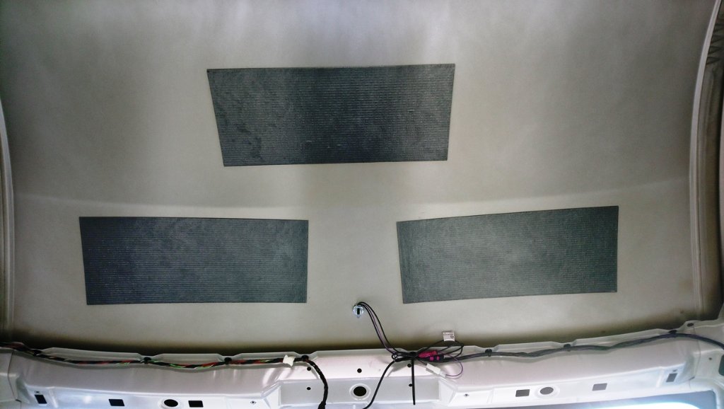

Schaut mal hinter das Bedienpanel und wundert Euch nicht über die Tropfsteinhöhle.
So hat es bei meinem "winterfesten" 906er GCS ausgesehen :oops:

Was gibt es zu beachten um den Himmel raus zu nehmen?
Ich will den ja nicht unbedingt kaputt machen.

v-dulli hat geschrieben: 13 Nov 2020 22:13 Schaut mal hinter das Bedienpanel und wundert Euch nicht über die Tropfsteinhöhle.
Das sieht ja mies aus.
Vor allem Frage ich mich "warum" wenn eh schon der Himmel raus war bei Montage. 🤷🏼‍♂️

QE11 hat geschrieben: 14 Nov 2020 07:11 Ahhhh der Kollege von FB 😉.
Danke!
Das mit FB aber nicht weitersagen :wink:
Griffe mit Sonnenblende abbauen, Innenspiegel abnehmen, Tür Dichtungen im. Oberen Bereich abziehen, Verkleidungen der A-Säulen abnehmen, Dachbedieneinheit und Panel abnehmen und den Himmel vorne absenken und Richtung Windschutzscheibe herausziehen.

vs11 hat geschrieben: 14 Nov 2020 08:08 Hallo
Wenn ich das hier sehe, was da für ein Murks von einem namhaften Hersteller verkauft wird, geht einem der Hut hoch. :evil:
Auch wenn mir/ uns das jetzt nicht wirklich hilft, laut einem Reimo-Händler mit Werkstatt soll das normal sein :oops:
Da ich ja noch die eine oder andere Baustelle am GCS habe und bestimmt noch finden werde, werde ich weitere Bilder davon Machen und diese mit einem entsprechenden Schreiben an Hymer senden.
Das Konzept des GCS ist, für uns, top aber die Verarbeitung ist grottig. Selbst die Lichtleisten über der Sitzgruppe war falsch montiert und hat bei Hitze jämmerlich an der Sani-Wand geschleudert und gequetscht. Um 1mm gekürzt und schon ist Ruhe.
