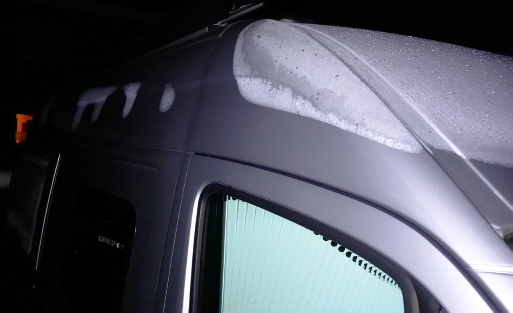

Sagen wir mal so, es liegen hinter der Verkleidung Matten, die diese Stärke aufweisen. Doch sind diese weder angeklebt noch sonst wie sinnvoll mit der Außenhaut verbunden. Sie haben zwar eine selbstklebende Seite, diese ist aber eher, wenn dann durch Zufall an das Außenblech geklebt.
Kann man hier, denke ich, recht gut erkennen.
Was Hymer oben in die hinteren Türen verbaut und was geht kann man hier recht deutlich erkennen
Und Mercedes lässt sich bezüglich Wärmedämmung auch nicht lumpen

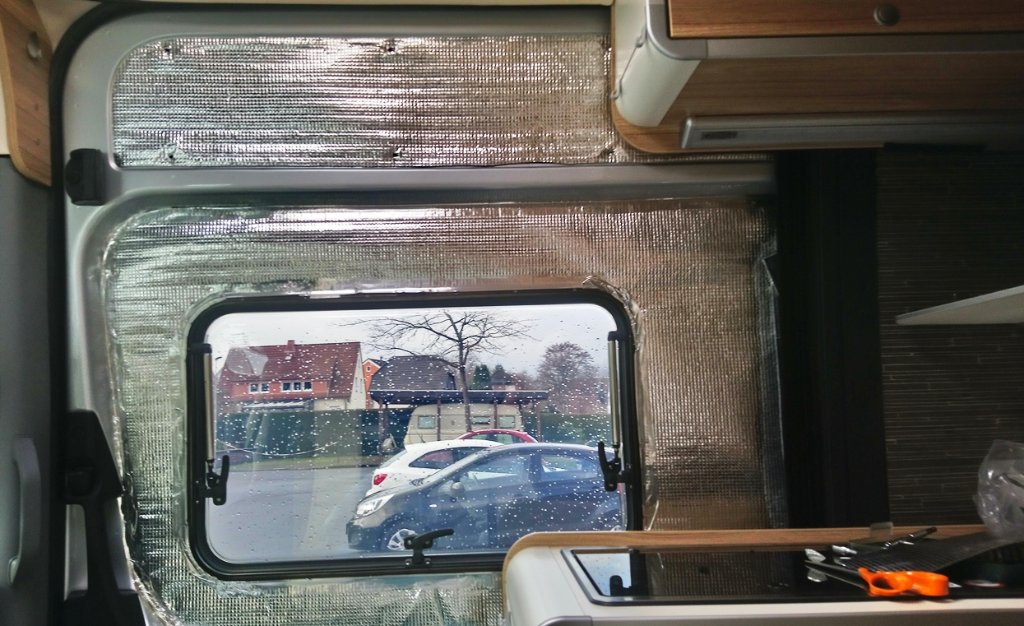

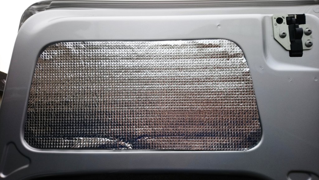

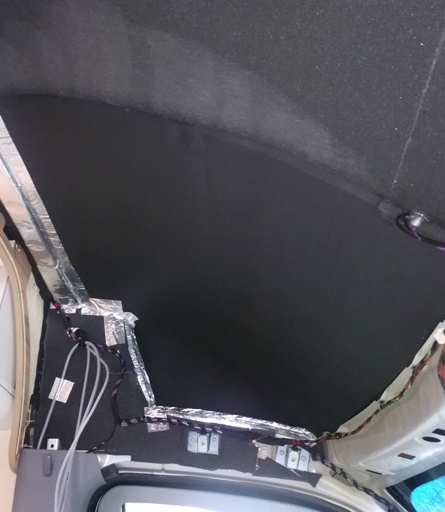

Und so kann das vordere Dach aussehen wenn man halbwegs gescheit gedämmt hat.
Verbaut sind 10 mm XTrem-Isolator + 19 mm Armaflex

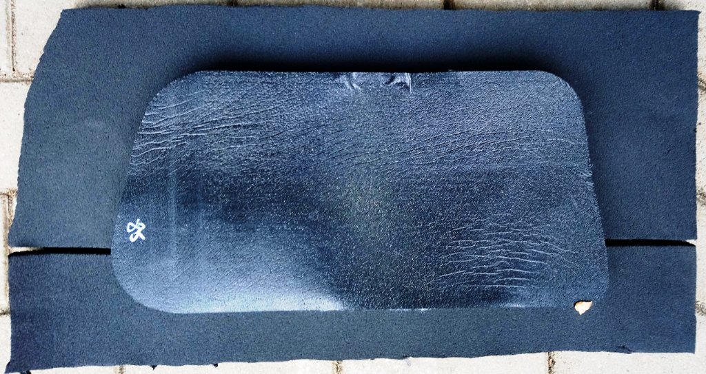

Die Türen sehen, nach Einsatz von 19mm Armaflex und 3mm alukaschierter Trittschalldämmung inzwischen so aus

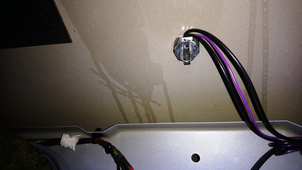

Die Zwischenzeit habe ich dazu genutzt noch eine Gas-Alarmanlage einzubauen.

welche Gas-Alarmanlage hast Du denn hier verwendet? Handelt es sich um ein Zusatzmodul? Sieht auf jeden Fall gut integriert aus. Wäre klasse, wenn Du noch sagen könntest wo du diese an der Bordelektronik angeschlossen hast.
Vielen Dank!

X-Trem-Isolaror weil es ebenfalls eine gute Dämmwirkung hat aber, gegenüber Armaflex in gleicher Stärke - hier 10 mm - deutlich steifer ist und sich so tiefer in Spalte zwischen Bleche schieben und andrücken lässt. Die Mittelbahn X-Trem Isolator reicht von der Fensterkannte bis zu ersten Quertraverse am Dach - zwischen Außenblech und obere Traverse des Fensterramens ist ein Spalt von etwa 12 mm und durch die unteren Öffnungen kann man die Dämmplatte recht gut andrücken. Leider hält der Armaflex-Kleber aber nicht auf der Oberfläche des XTrem Isolator und darum musste ich Sprühkleber einsetzen.
Das Tape von Armaflex hatte ich gerade nicht zur Hand und so habe ich ein spezielles Aluminiumklebeband verwendet.
Das Armaflex habe ich mit zwei Bahnen über die ganze Breite verlegt weil es sich sehr gut dreidimensional verkleben und hab somit alle Ritzen und leichte Spalten seitlich im X-Tren Isolator überdeckt.
Die Seitenwände dürfte nicht besser sein als der Rest. Am linken Fenster war kaum Dämmung und die die da war, war in gleicher Qualität wie schon gezeigt. An Fahrer- und Beifahrertür hab ich noch nichts gemacht weil es auch mir aktuell zu kalt und nass ist, allerdings soll mein Sprinter ab MB die Wärmedämmung drin haben und das kann in diesem Fall nur die Dämmung der Türen umfassen denn eine Trennwand ist nicht vorhanden und am Dach war nix.
Das Mehrgewicht habe ich jetzt nicht erfasst aber so 'ne Rolle Armaflex und 2 m² X-Trem Isolator wiegen jetzt nicht gerade viel und das wenige Alubutyl das ich bisher ebenfalls verklebt habe ist jetzt auch nicht besonders schwer.

https://www.3gasplus.com/de/3gas-homepage-de/ bei Obelink gekauft. Die Spannungsversorgung habe ich am Kühlschank abgezweigt.
Bering (11 Jan 2021 19:36)

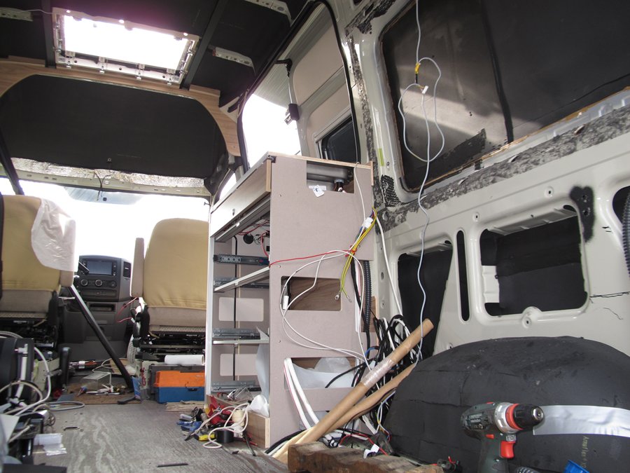

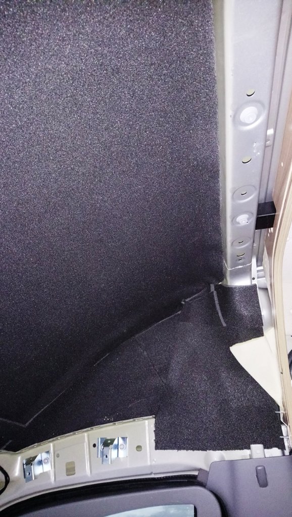

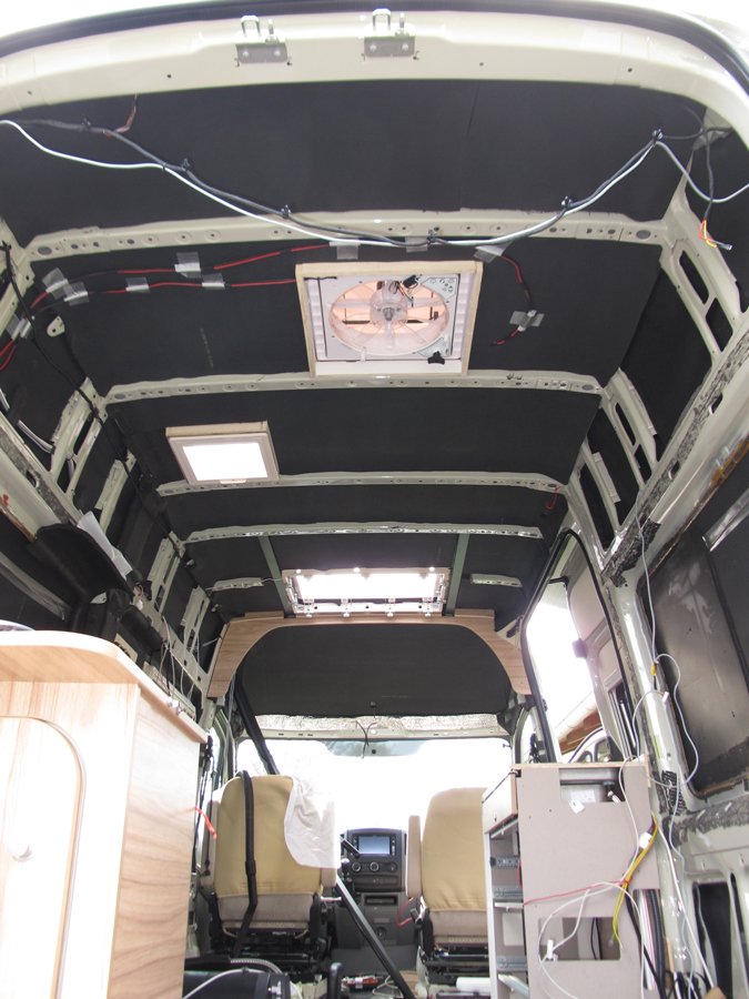

Das haben wir damals schon gemacht,
viewtopic.php?p=205263#p205263

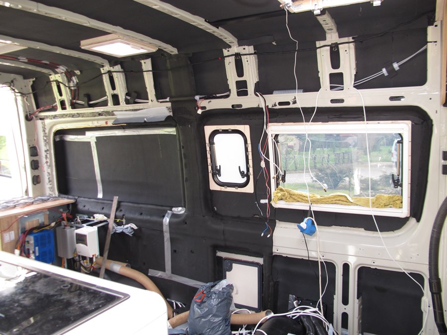

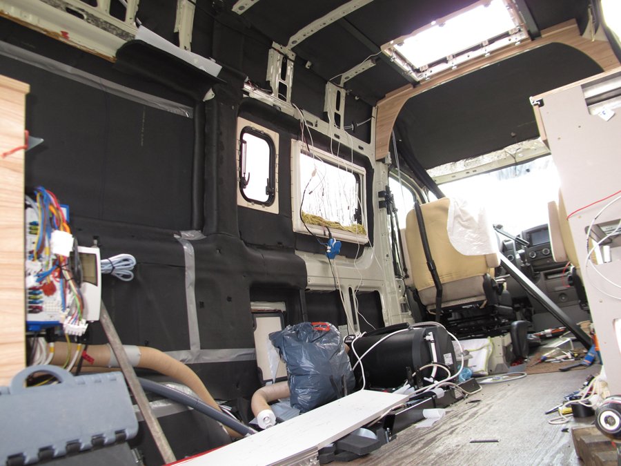

Aber diesen Patchwork hat mir nicht gereicht, also einen etwas radikaler Ausbau:

Es sei noch erwähnt, das dies bereits die von Bagu isolierte Version ist nicht die von Hymer.

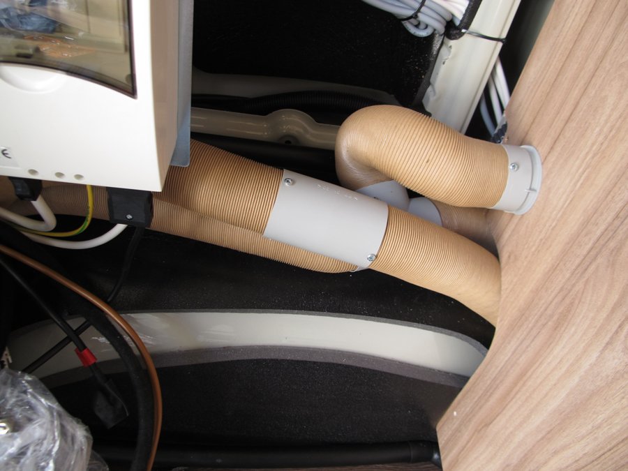

@Bagu Hast du noch ein Bild wo man die Heizung und die Badanschlüsse sieht?
Die besten Grüße, Mirko

snoopy@4x4
meinst du diesen Anschlusse, an den linkerseite der Dusche?
Folgende Benutzer bedankten sich beim Autor Bagu für den Beitrag (Insgesamt 2):
snoopy@4x4 (12 Jan 2021 17:07), v-dulli (12 Jan 2021 17:19)
