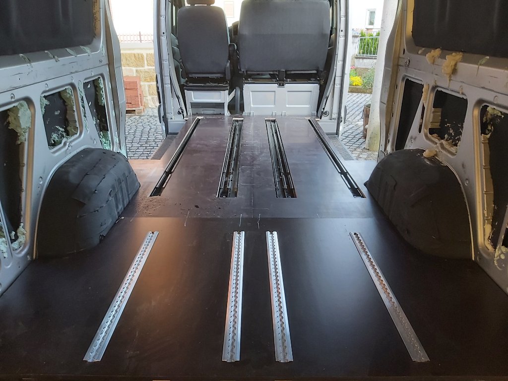

Ich habe mir einen 4x4 geholt und werde ihn jetzt nach und nach zum camper auf/umbauen.
Habe viele Ideen, vielleicht kann ich ja den ein oder anderen inspirieren oder weiter helfen.
Es wird ein Ausbau der nicht fest integriert wird, da ich das Fahrzeug überwiegend als Transporter nutze.
Soll nur für kurze Ausflüge sein, 1-3tage. Daher kommt da auch keine Küche rein oder Bad.
Vielleicht interessiert es ja jemand.

Hallo Chrissi,
ist das auf dem mittleren Bild an den Seitenwänden Schaum oder Glaswolle?
Re: Sprinter w906 4x4 316cdi
Hallo,Mopedfahrer hat geschrieben: 12 Mai 2020 21:52 Hallo Chrissi,
ich habe jeden Hohlraum wo man nicht hinkommt
mit einem speziellen 2k Schaum ausgesprüht.
MfG Chris
