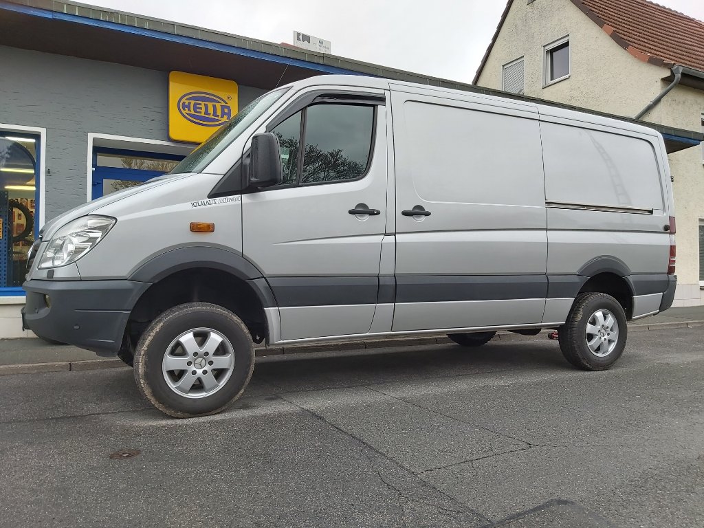

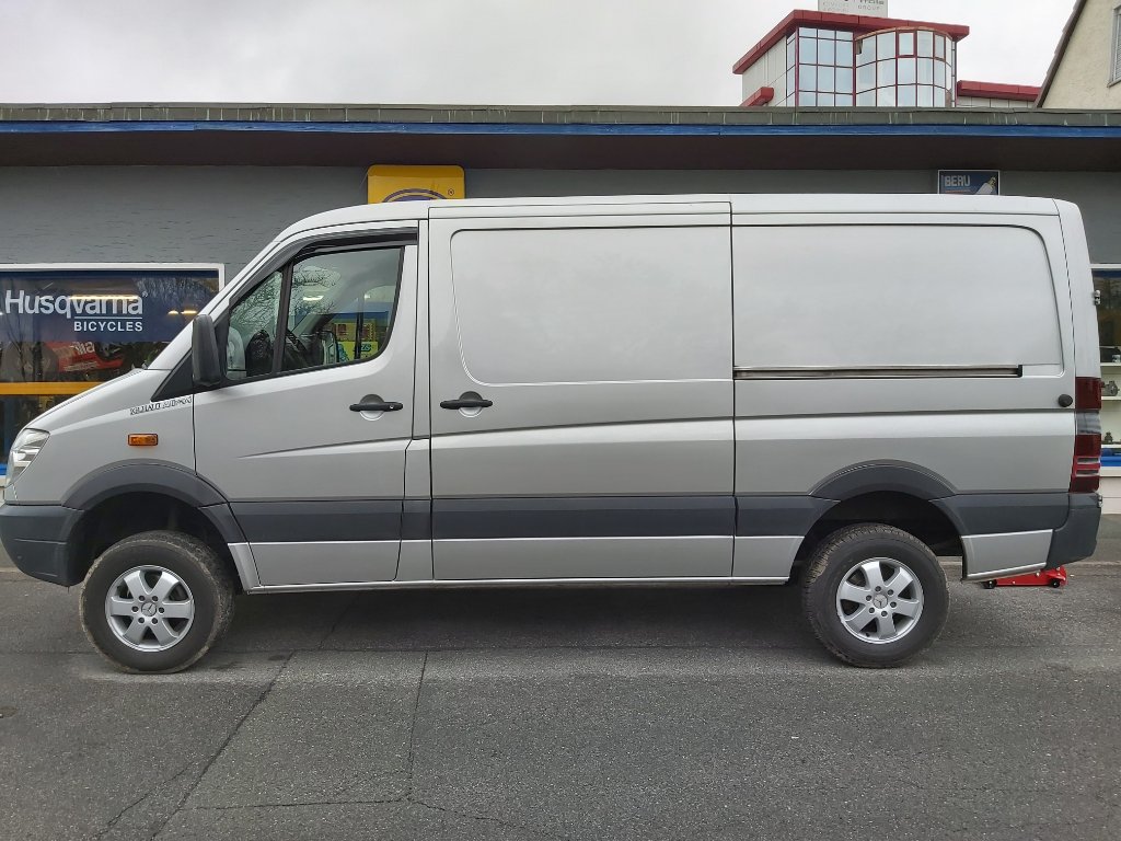

So habe ich ihn gekauft:

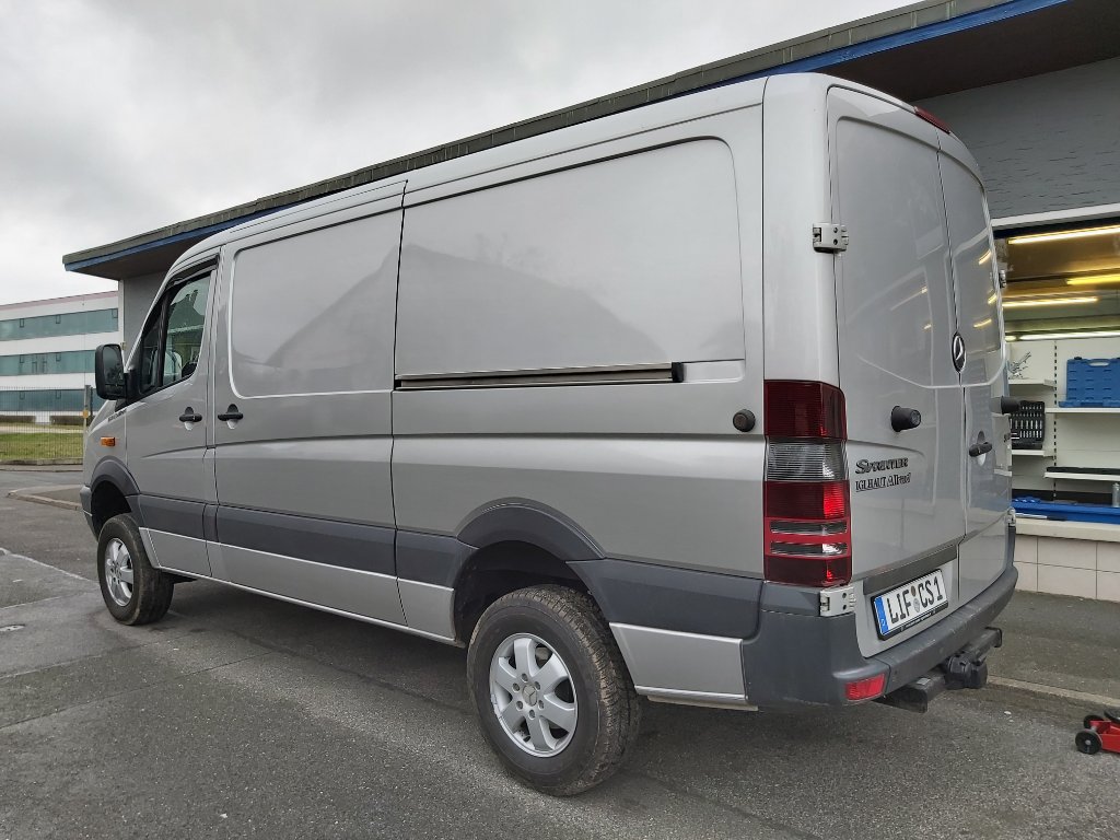

erstmal vernünftige Räder
MfG Chris

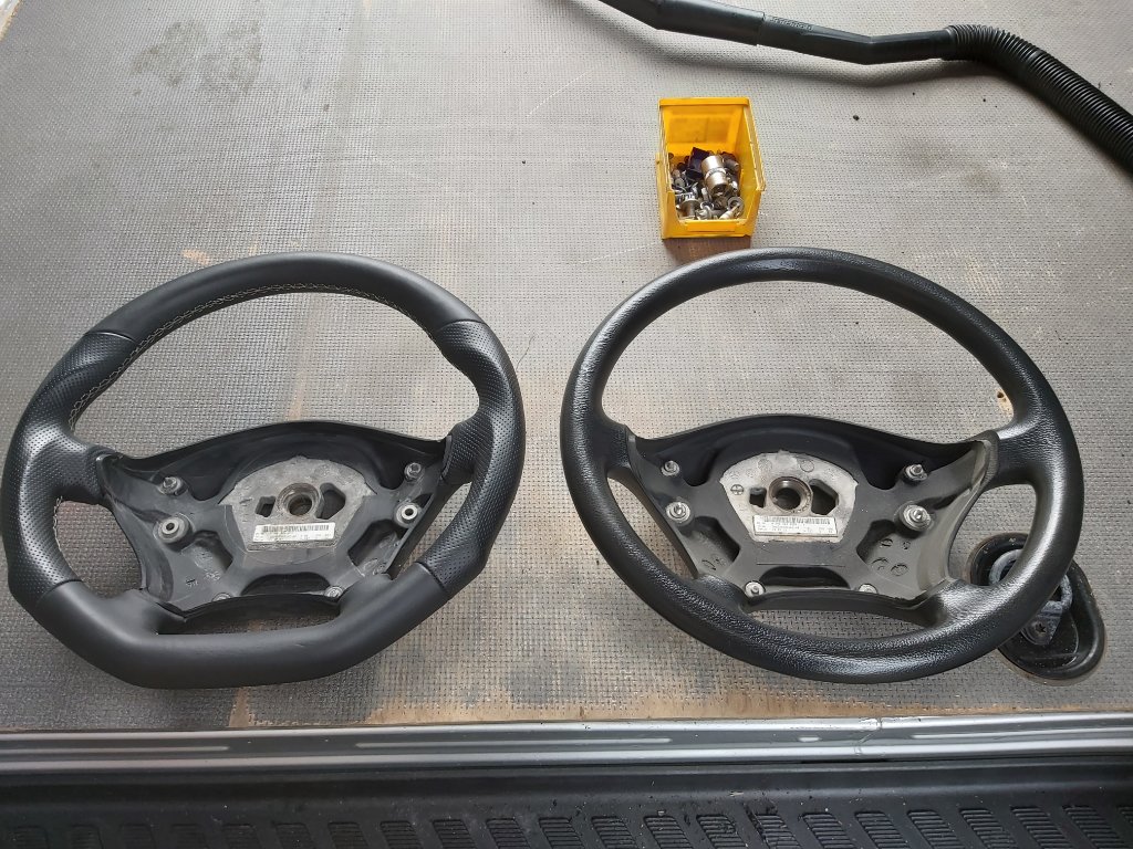

Und ein anständiges Lenkrad einbauen
Drehkonsolen einbauen und entkernen

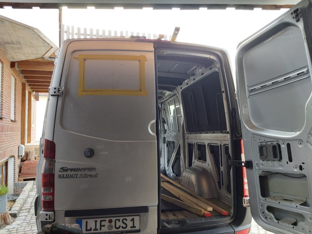

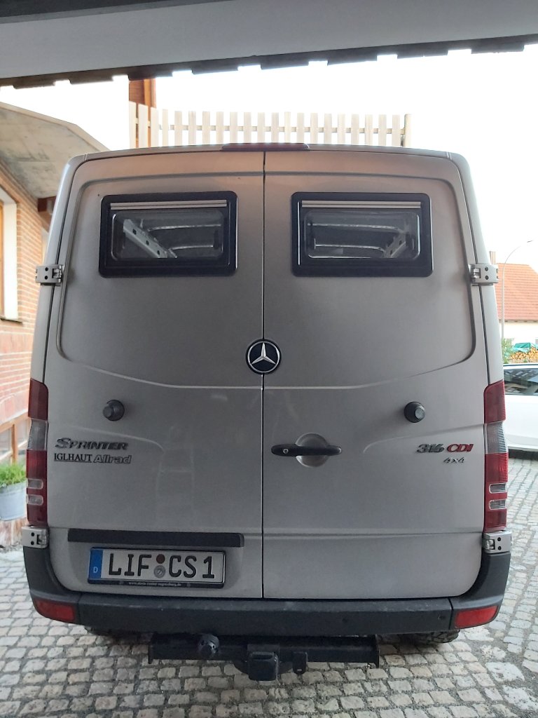

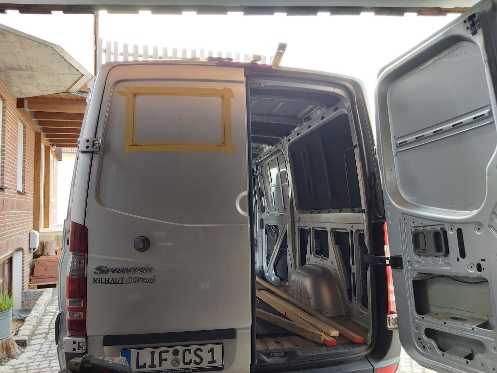

Heckfenster einbauen
Und dämmen
Und dämmen
Fertig
Fertig

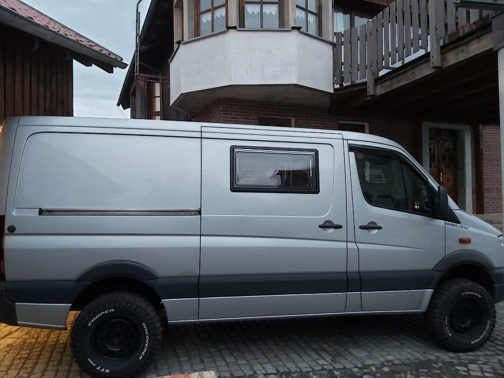

Seitenfenster rechts
Seitenfenster links
Seitenfenster links

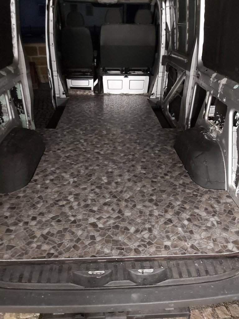

Neuen Bodenbelag anpassen

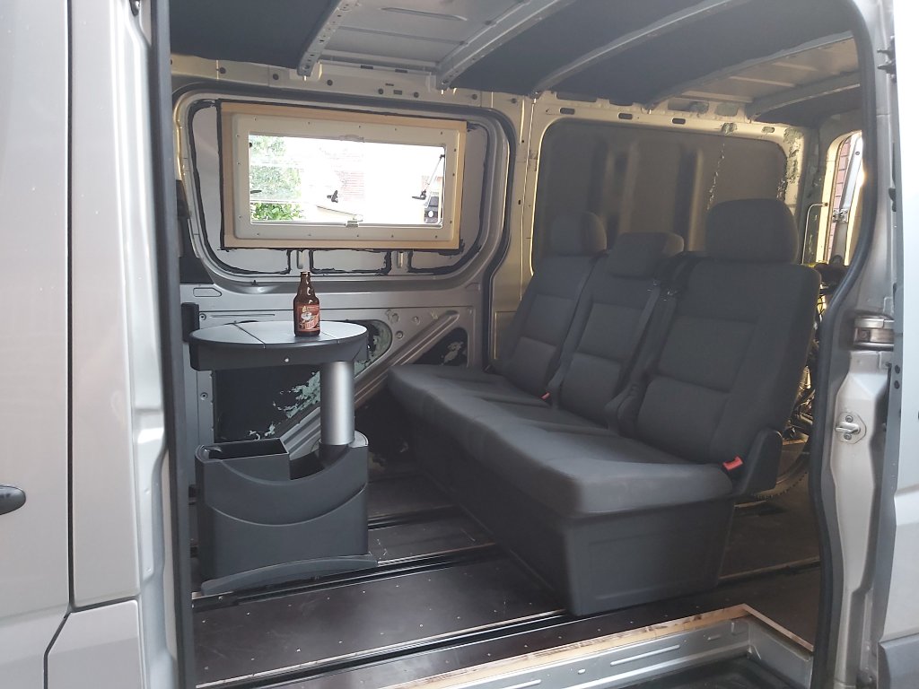

VW Schienensystem passt mit Schlafbank und Multifunktionstisch
